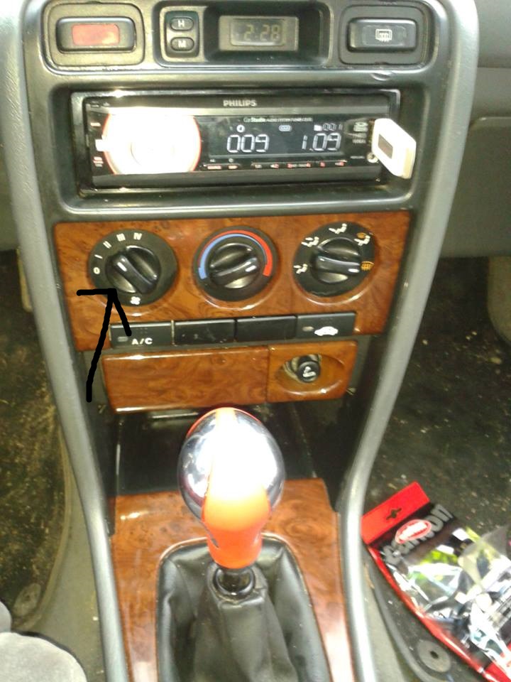

ZZdravim koupim panel topení na honda civic anglán 1.6 83kw 1996, 1 a 2 stupeň mi nejde jde mi jen na 3,4 tak asi se musí vyměnit celí

nemas nahodou přepaleny odporovy drat,ktery určuje rychlost?
Příspěvky: 202
PříspěvekZaslal: 29.1.2014 , 20:40  Naposledy upravil David vti dne 29.1.2014 , 20:43, celkově upraveno 1 krát. Citovat
Určitě to jsou jen odpory. Najdeš je na modulu ventilátoru za spolujezdcovým kaslíkem. Ten drží na dvou šroubkách vespod a destička s odpory taky dva šroubky shora na ventilátoru... Honda
Nové se dají sehnat třeba v Kelly pod kody : VA 509650 , DKJ 0062

takže panel ovládání to určitě nebude? jinak mam problem i s tim že někdy mi nehraje pravej reproduktor a nikdy jo,nesvítí mi stropní světlo vubec nevím čím to je,snad tam nebude bordel v elektrice,aby to topení nedělala taky elektrika Smutný jinak děkuji
