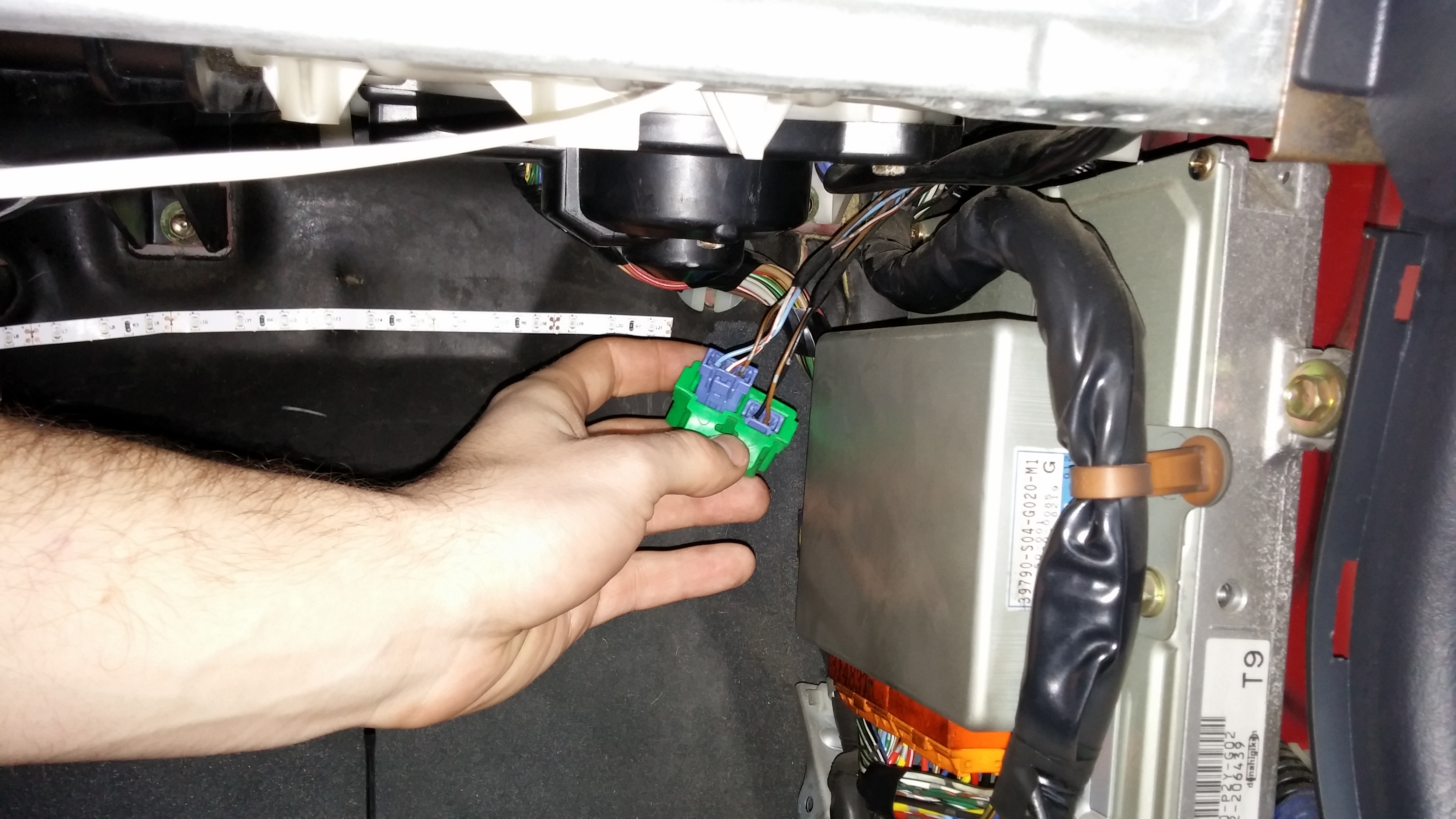

Takže strašný zjištění a omyl ! já furt myslel že 2 pin servisní konektor je ve středovém panelu a bohužel není ! našel sem správný 2 pin a 3 pin v téhle kostičce a 2 pin je zde servisní konektor..

Tak už vím když jsem v létě vyblikával proč sem nemohl zhasnout kontrolku SRS která mi začala z ničehož nic svítit.. no nic Díky a už sem objednal Redukci přímo na H+ z 3 PIN na 16pin samici dám vědět jak bude fungovat diagnostika je to dobrý je to dobrý
