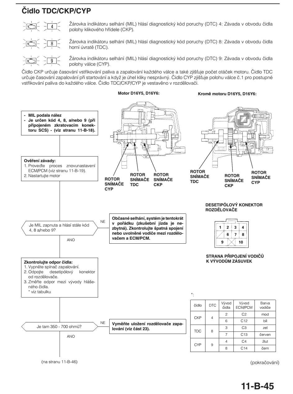

Minor je teď offline  Minor
PříspěvekZaslal: 22.2.2014 , 21:15   Citovat
8 bývá chyba v rozdělovači, aspoň u starších hond, u tebe bych to musel dohledat v manuálu
1
PříspěvekZaslal: 22.2.2014 , 21:19   Citovat
Tady
C6G chyba 8.jpg, 106.44 kB
BuboSK je teď offline  BuboSK
PříspěvekZaslal: 22.2.2014 , 23:50   Citovat
chlapi velmi pekne dakujem. Minor dik fakt dik toto mi velmi pomohlo. konecne viem co a ako. je to dobrý je to dobrý je to dobrý
