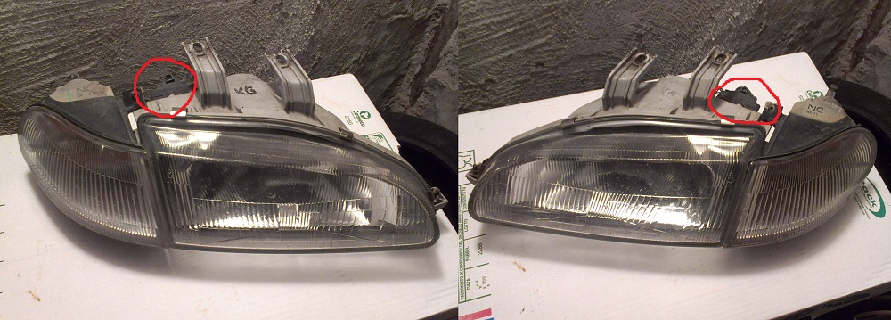

lond24 napsal:
Na technicaku je honda civic 1,5 I jhmeg4340
Takže EG4ka čili C5G 3D 1.5i - tam už naklápění bylo.
Zkontroluj světla - lampy pod kapotou - musí vypadat jako na fotce. Červeně jsou označené motorky naklápění.

PříspěvekZaslal: 26.2.2014 , 13:23   Citovat
