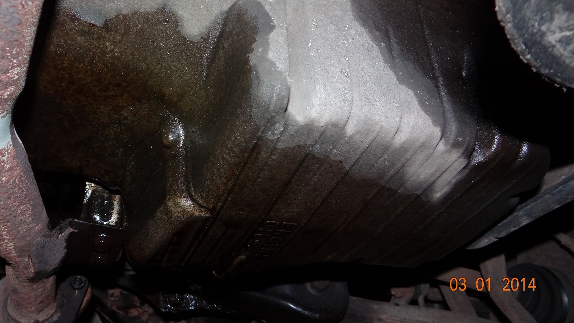

ahoj chtel bych poprosit moc o radu... sel jsem do auta a videl jsem kaluz, tam kde normalne parkuju. Tak jsem se podival jestli to nahodou neni odeme a ouha, cela olejova vana od oleje. Kouknul jsem jestli je olej v motoru, nebyl.. bylo tam uplne sucho.. nevite odkud to muze tect a kolik by stala oprava?

To je slušně poblitý. Možná blbá otázka, ale zkoušel jsi prstem, jestli tam máš tu matku na vypuštění oleje nebo jestli ti "neupadla"? Je přímo tam, kde je ta šipka engine oil.. Bo to vypadá, jako by tam nebyla a tou dírou to šlo pěkně pod tlakem ven..

spousta moznosti z fotky to tezko poznáš ale zkontroluj olejovy filtr jestli ho mas dobře dotazenej potažmo když se menil olej jestli se při povolovani filtru nepovolil sroub co drzi filtr a vymenik tepla pod filtrem

jojo matka tam je a je utazena ... koukal jsem i shora ale tam je cisto je to jen dole Smutný + olejovy filtr taky dotazeny. + filtr jsem menil na jare minuly rok auto bylo denne v pohybu a ted tohle..

a nevzal si někde spodkem?

Možností je víc, ale jestli je motor shora čistý, tak to bude pravděpodobně prasklé těsnění pod vanou, prasklé těsnění pod olejovým filtrem nebo netěsnící gufero v rozvodech.

To dost záleží jaké těsnění je špatné a kdo to bude opravovat.Těsnění pod vypouštěcím šoubem je jen hliníková podložka za pár korun, tu si vyměníš sám. Těsnění pod vanou si vyměníš také sám a stojí jen pár stovek. Těsnění pod olejovým filtrem nemá cenu měnit, tak koupit nový filtr. Gufera v rozvodech nebo klikové hřídeli nebo těsnění olejového čerpadla už je dražší záležitost. Samotné gufero stojí 100-200kč, ale když si to dáš do servisu, tak se to může pohybovat od jednoho do čtyř tisíců za práci.
Zjisti si nejdřív odkud to teče a pak uvidíš. Umyj motor, doplň olej, zahřej motor na provozní teplotu a sleduj, kde to bude prosakovat.
