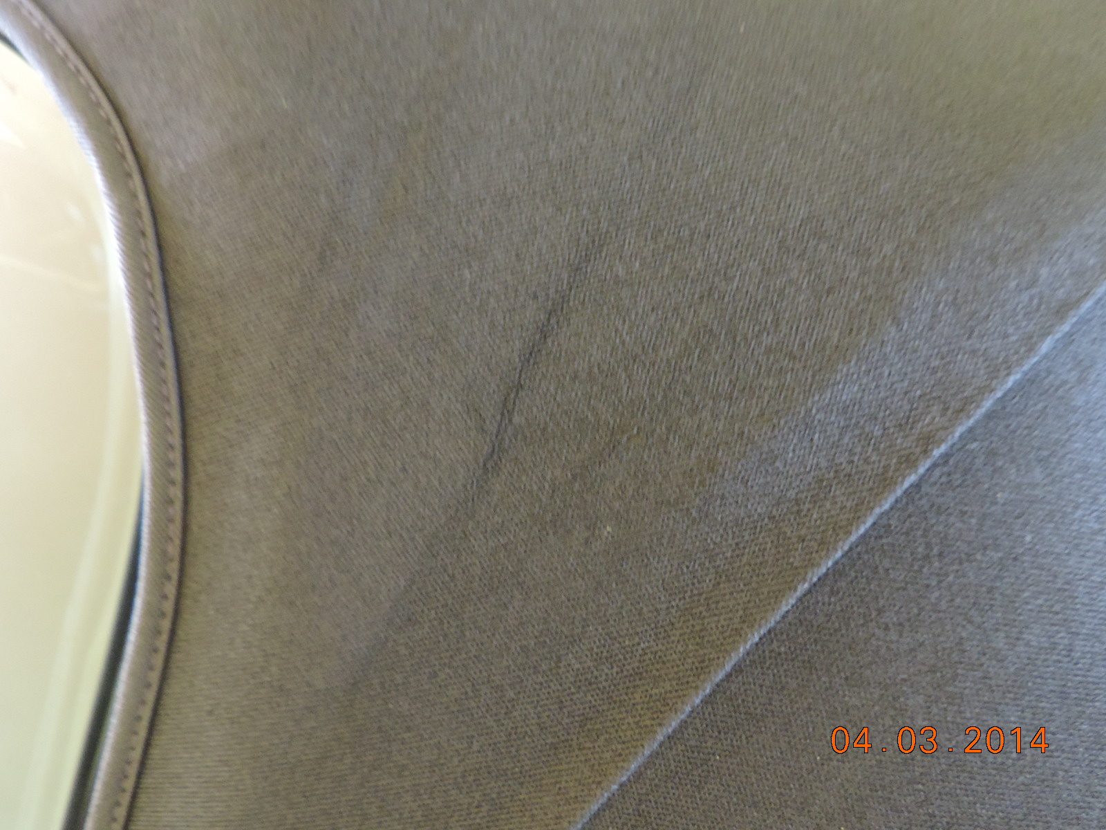

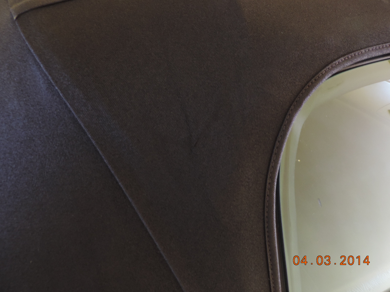

Z venku jsou to jen takové prasklinky a ze vnitř jakoby se to už páralo..

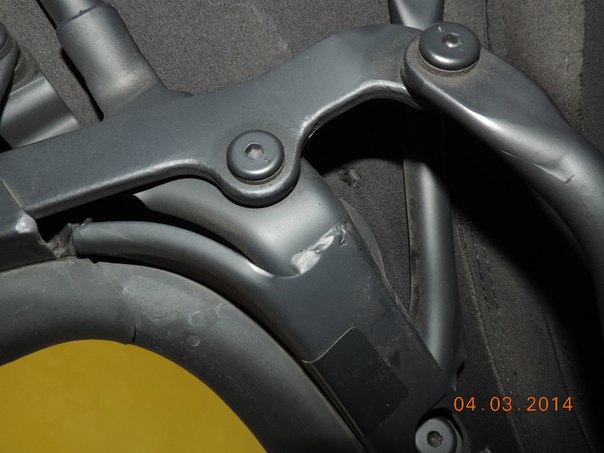

Na konstrukci zevnitř mám plastovou podložku v místě podle fotky, asi změna FL. A sám jsem si podlepil dvě místa.
Stáří můžeš péčí pouze oddálit Smutný

Určitě si to nech podlepit, nejlépe ve všech místech ohybu při skládání střechy. Tohle se stává u starých střech, které nemají takovou péči, jakou potřebují. Třeba když je bez ošetření dlouho složená v kufru a pak se rozloží nebo naopak neustále vystavená na slunci, tak to takhle může popraskat v ohybech při složení. UV záření je svině. Čalouník bude vědět čím to podlepit, aby se zachovala pružnost a střecha se dala složit. Kolega s tím měl také problémy, jen to nebylo u S2000, ale u M3 a nakonec se mu protrhla, protože kašlal na ošetření a pak si musel nechat udělat novou za 30 tisíc.

Cau, ja uz sem mel strechu ve spatnem stavu, praskle zadni plastove okno atd... Jako da se to podlepit a zpevnit, hlavne pouzit dobre lepidlo, doporucuju kaucukove lepidlo. Uz mam strechu novou, model AP2 se sklenenym oknem. Je to z USA, cena byla kolem 12000kc vcetne dph a cla, pak este potrebujes nekoho, kdo ti to vymeni, je to celkem sranda to menit. Ale kdyztak SZ přátele
