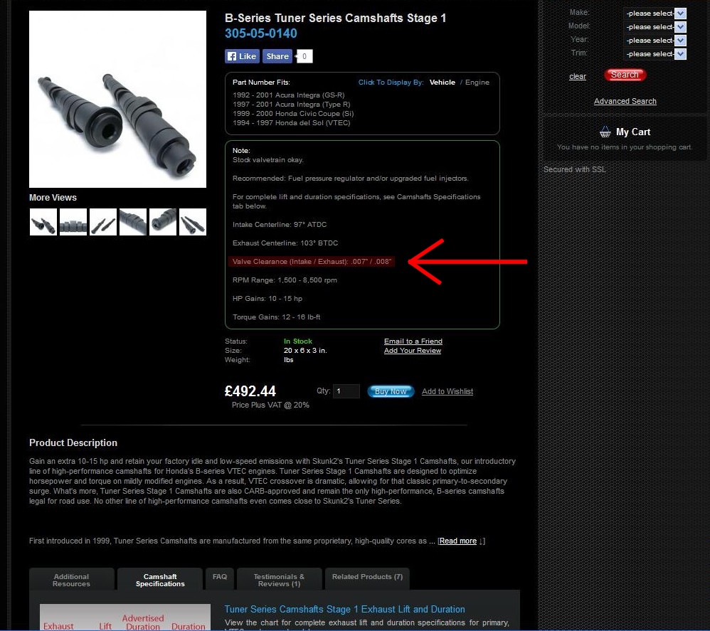

A este mam otazku.vole ventilov ostavaju ako seria alebo sa menia.

Vule je tady,ale o nastaveni je psany jen uhel pri nejvetsim zdvihu ventilu.

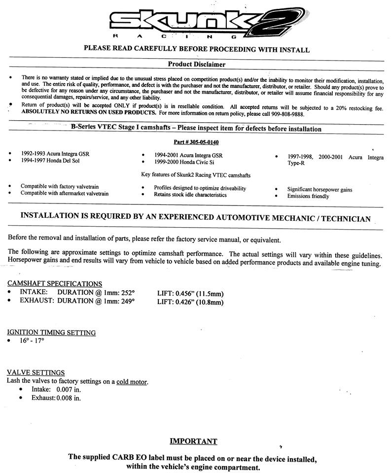

papier co bol k vackam je tu.a ked tomu dobre chapem tak ostavaju aj vole na ventiloch ako u serii aj nastavenie predstihu rozdelovaca

lebo casovanie je 16-17 stupnou a v serii je 16 plus minus 2.tak je Velmi šťastný

Zda se,ze je to tak jak pises.
Nasadit,doladit a jet.

Takze aj vole ventilov su ako seria? Tie udaje su odchylky? Tak o jednu starost menej Úsměv este stym ladenim to bude zaujimave.ale dufam ze vysledok bude stat zato VTEC

Odchylky?
sani 0,007" je 0,18mm
vyfuk 0,008" je 0,2mm

Takze seria Velmi šťastný lebo seria je sanie 0,15-0,19 a vyfuk 0,17-0,21. Takze mierka volna 0,15 a vyfuk tesna 0,20. Skoda ze nerobia presne mierky.
