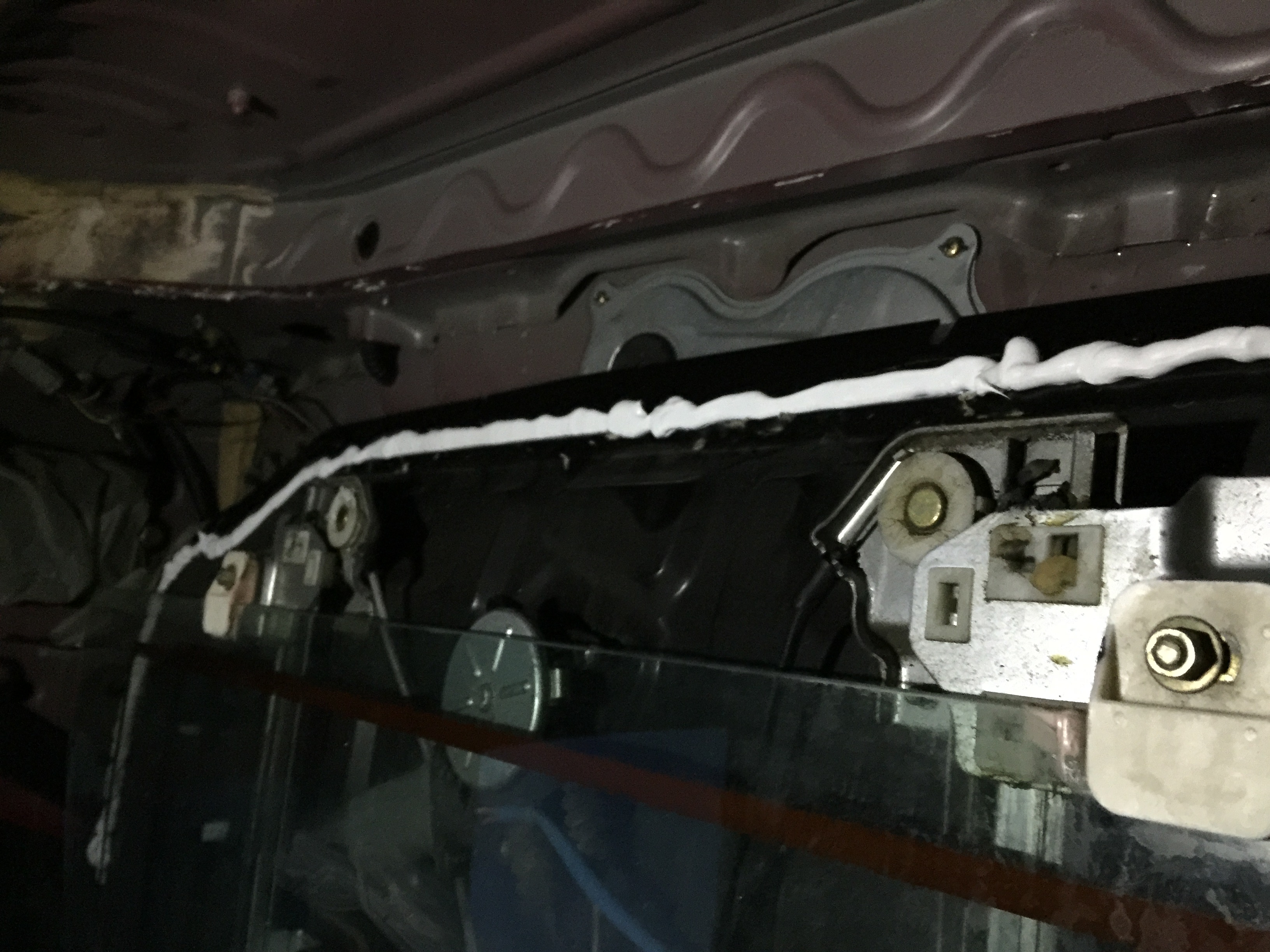

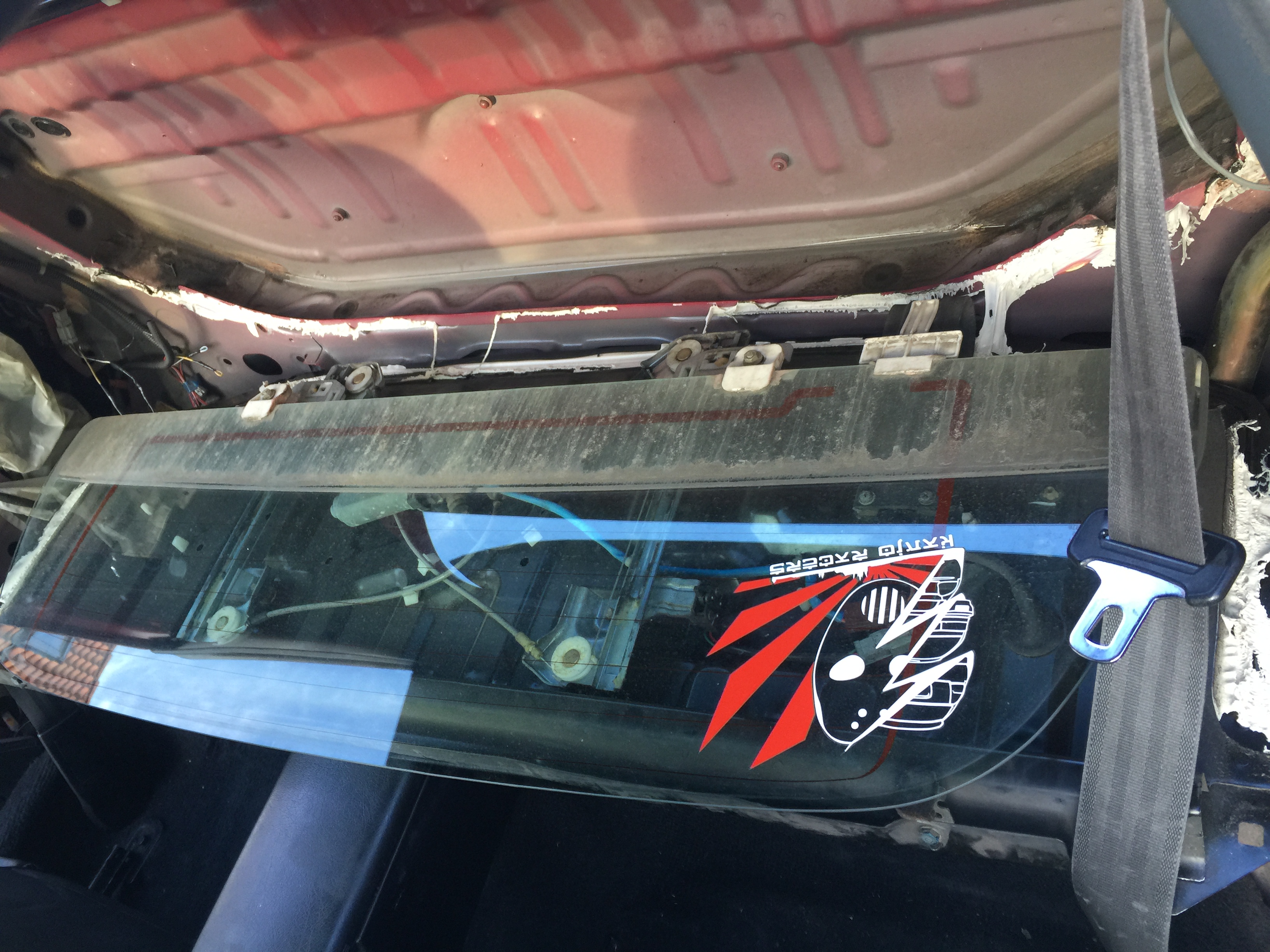

tiez riesim zatekanie strechy na del sol a asi tiez pouzijem metodu s hadickami haha .... ale je tu este jeden problem ohladom zatekania ... stalo sa vam uz ze voda ktora mala odtekat prec z auta natiekla dnu do auta do sasi ? ako ste to riesili ? pocut to ako sa to prelieva pri prejazde zakrutami Bueee
Příspěvky: 62 1993 Civic
wookie je teď offline  wookie
PříspěvekZaslal: 16.12.2015 , 21:20   Citovat
Dominic.Torretto napsal:
Ahoj, já jsem to naštěstí zatím řešit nemusel. Jde o to že zadním oknem teče kamsi dovnitř a neodtejká to kvůli bordelem ucpanejm kanálkům (husí krky Velmi šťastný ) pak to tam šplouchá. Když budeš hledat tak o tom nějakej topic určitě najdeš(jsou tu asi 2). Ve zkratce... rozebrat vnitřní zadní plasty dostat se k oknu vyčistit kanálky a je hotovo.
Příspěvky: 149 1995 CR-X DelSol
PříspěvekZaslal: 18.12.2015 , 10:50   Citovat

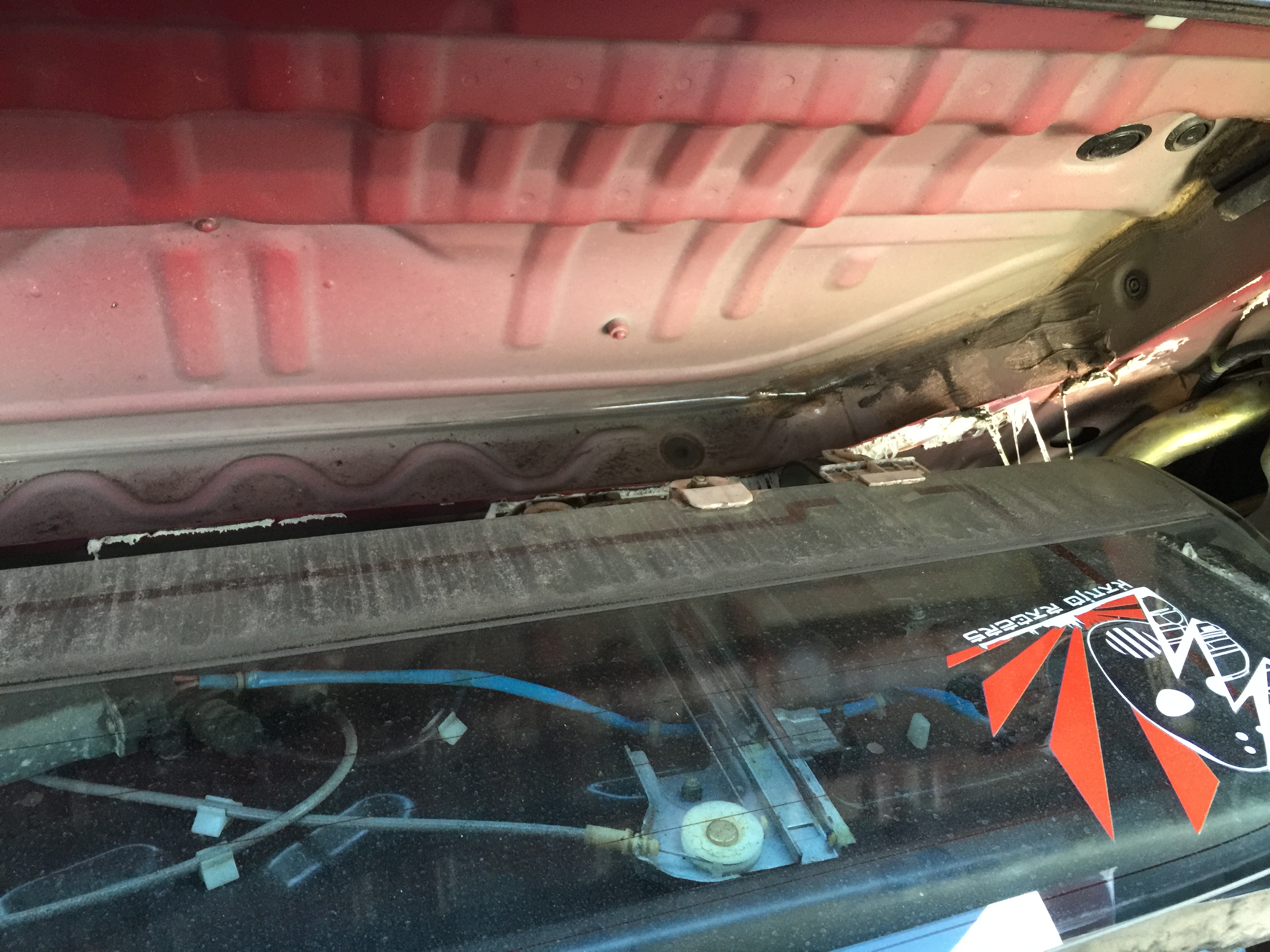

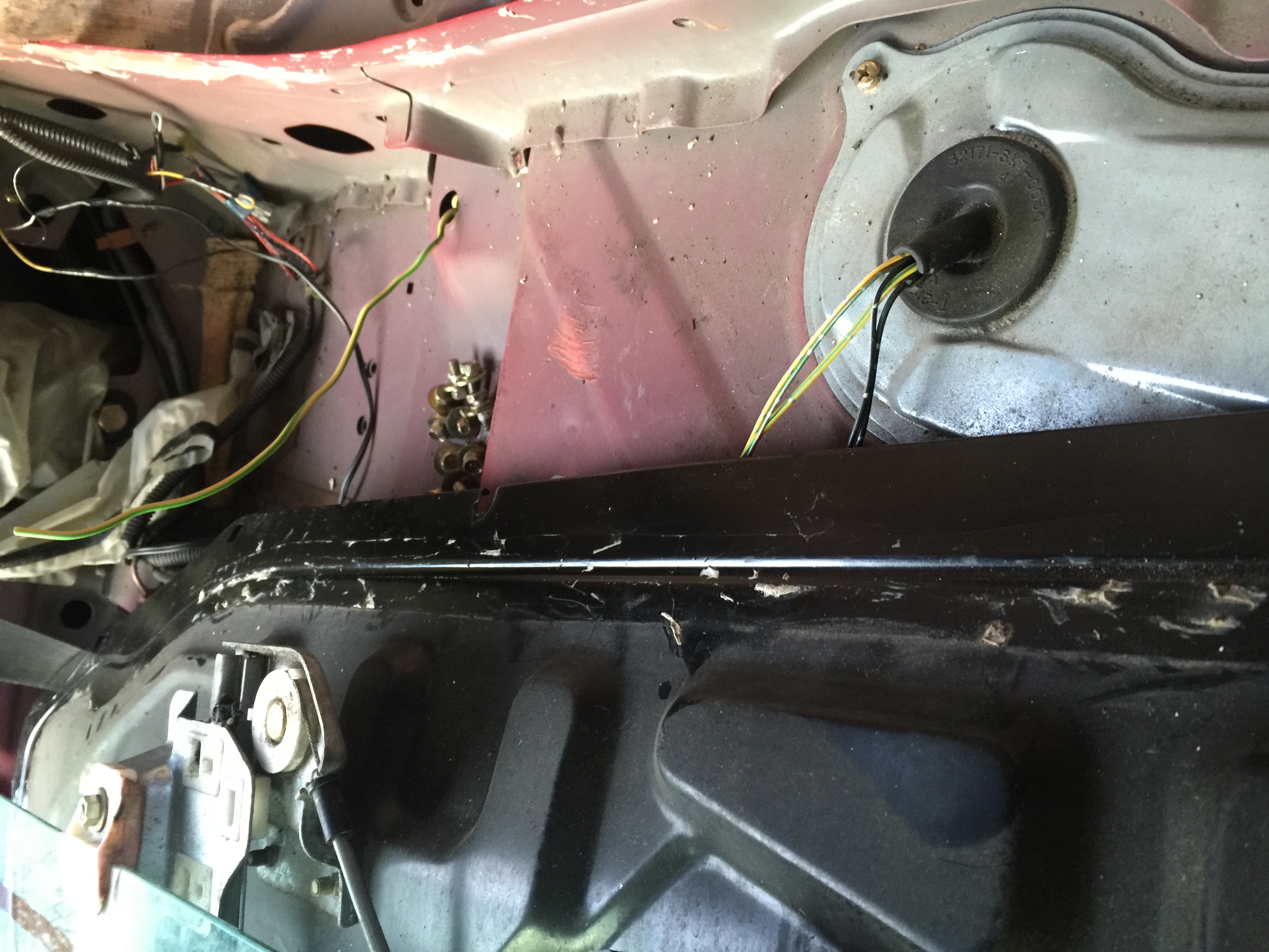

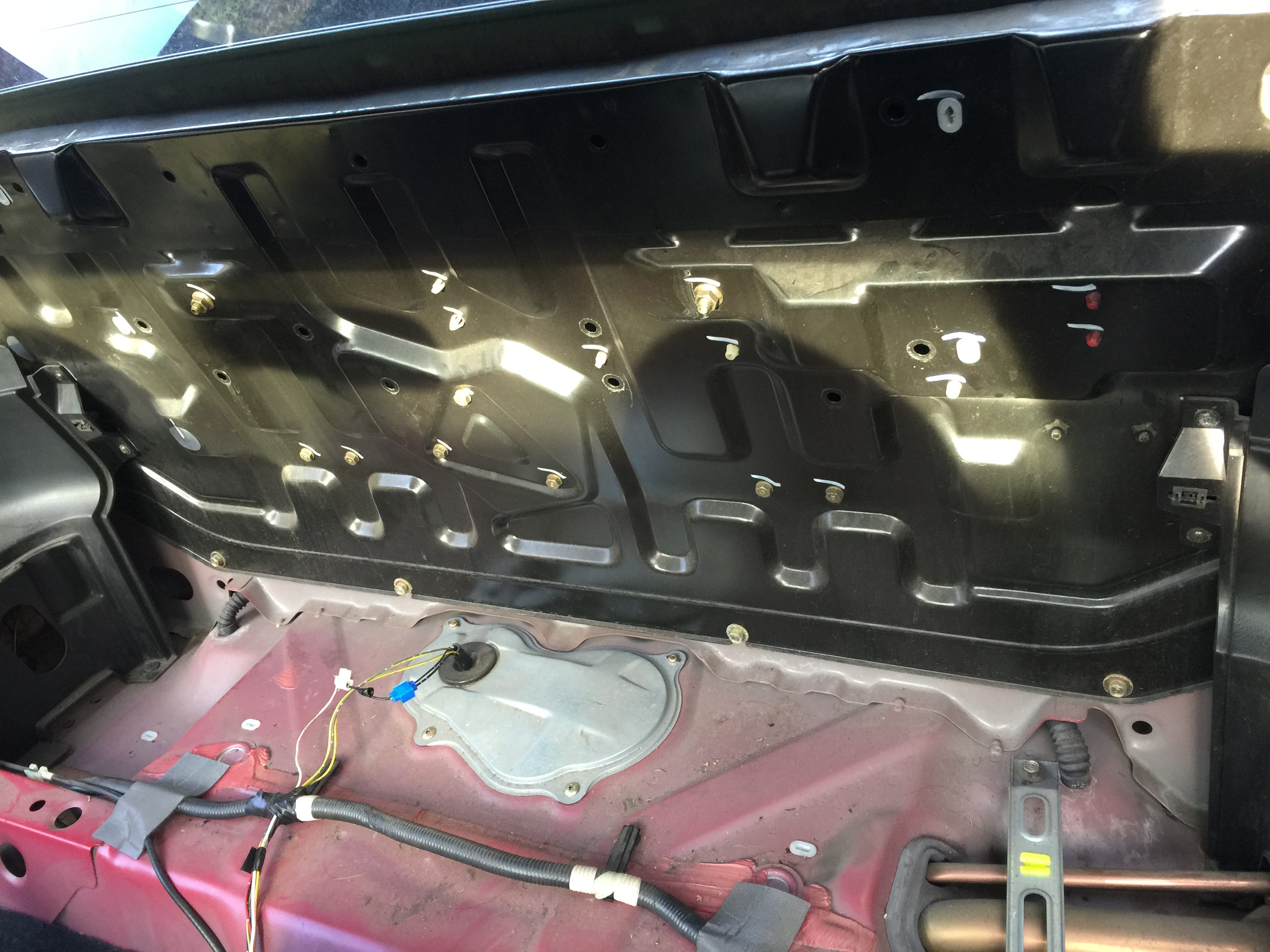

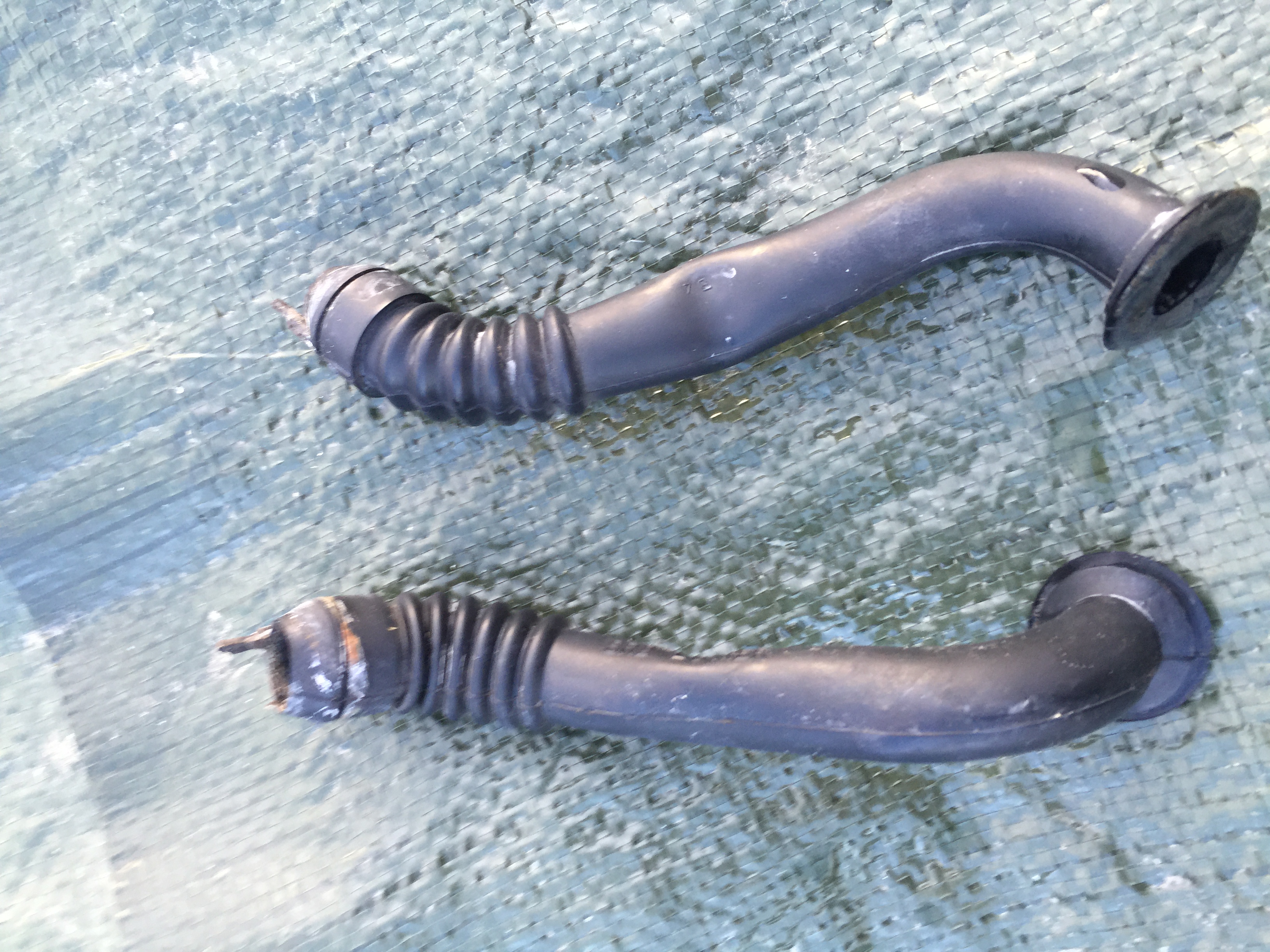

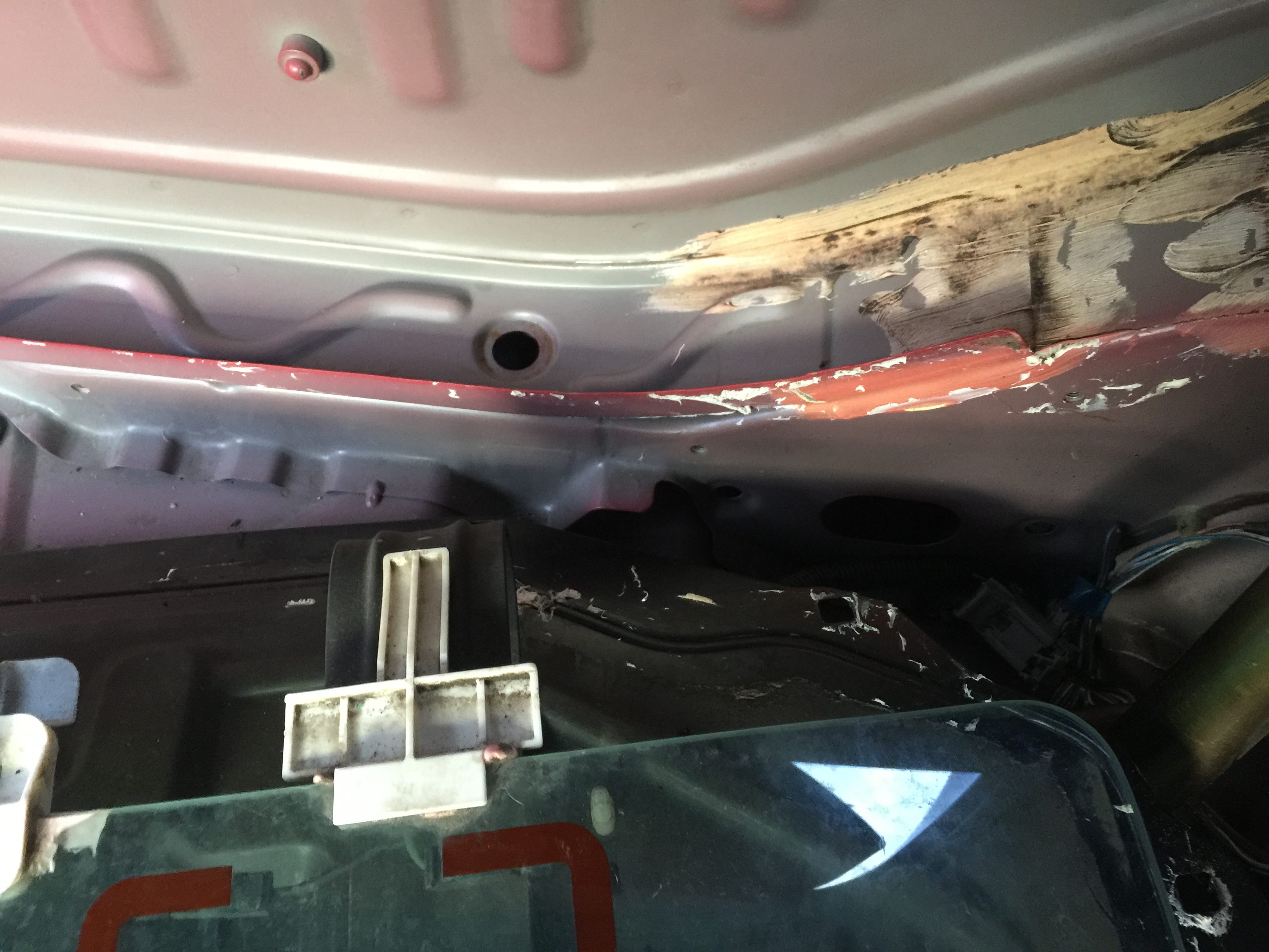

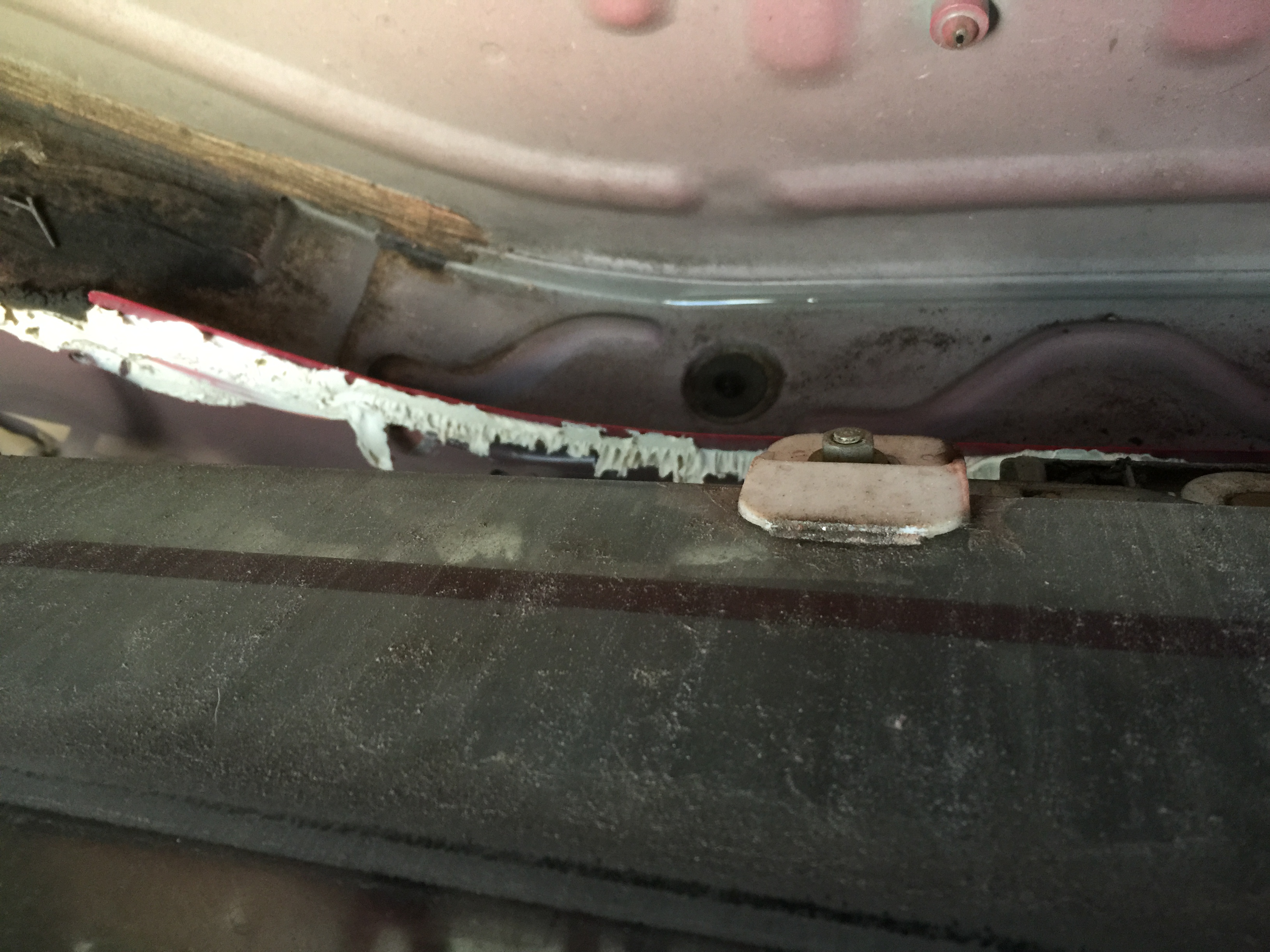

Ahoj, šplouchání v autě může způsobovat jen jedna věc, která bude slyšitelná za jízdy. Jak napsal Wooki, jedná se o zadní okno, u kterého jsou odtokové kanálky a ty jsou ucpané. Díky tomu, že okno zajíždí dolu se to prostě za 20 let od výroby přicpe až ucpe vším tím prachem (a nejen tím) a voda pak vlastně zůstane.
Rozebrání je následující:
1) odšroubuj zadní díl středového tunelu
2) sundej tahem středový kryt mezi zadními reproduktory
3) odšroubuj a tahem k přednímu sklu sundej kryty s reproduktory
4) osšroubuj a vyndej zadní "lavici" s kastlíky - RADA: lépe se to celé dělá, když vyndáš sedačky
5) odšroubuj celý ten plech a pokud se povode, tak tahem sundej (je to nalepené nečím jako medvědí tmel) - POZOR: dřží na tom i ten mechanizmus se sklem
6) dole je žlábek a ted si nejsem jistý ale tuším že na každé straně je odtok, tak si vem ideálně drát, flašku s vodou (třeba s tím náhubkem od Rajce), prošťouchni to a pak to propláchni. Měl bys pod autem mít mokro
Když uděláš fotky čištění, udělám z toho na delSolTeam.cz návod. Úsměv

PříspěvekZaslal: 18.12.2015 , 14:02   Citovat
Tady mate par foteček když jsem to dělal ja, uz jsem to nekomu i posilal na fb
