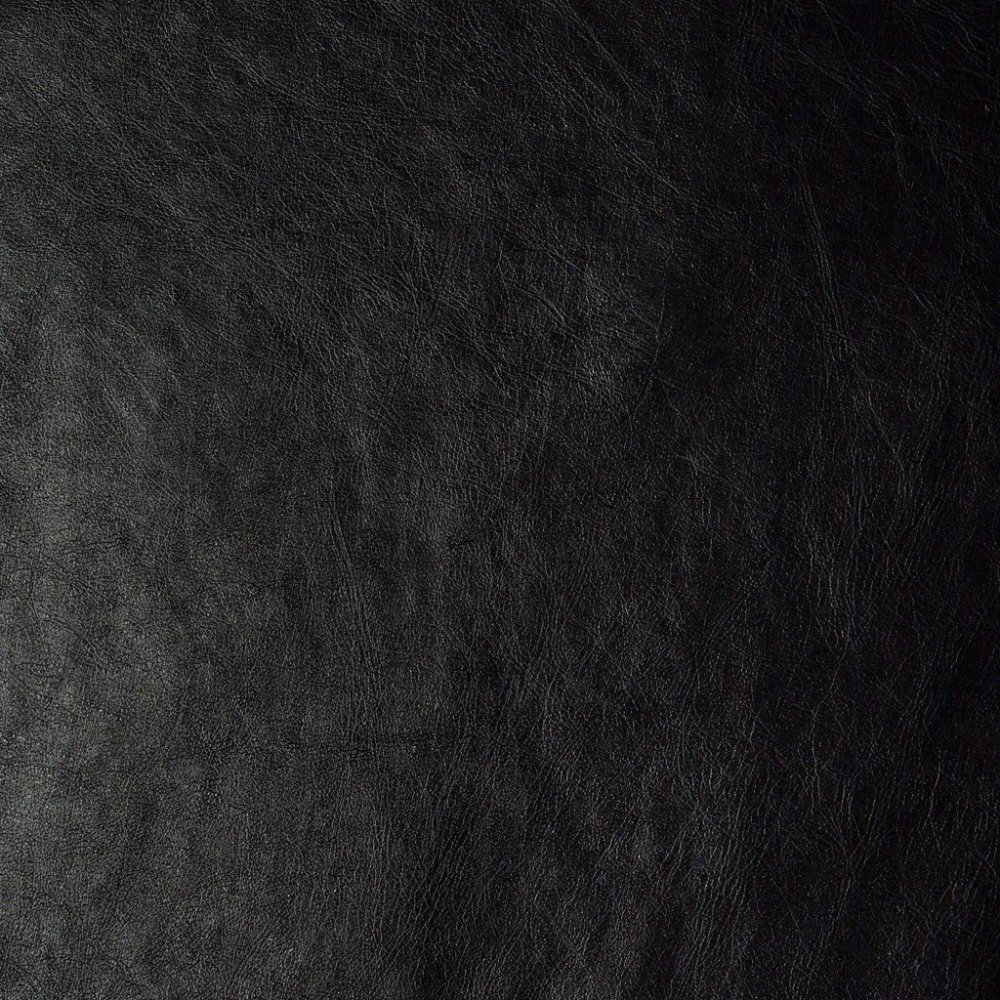

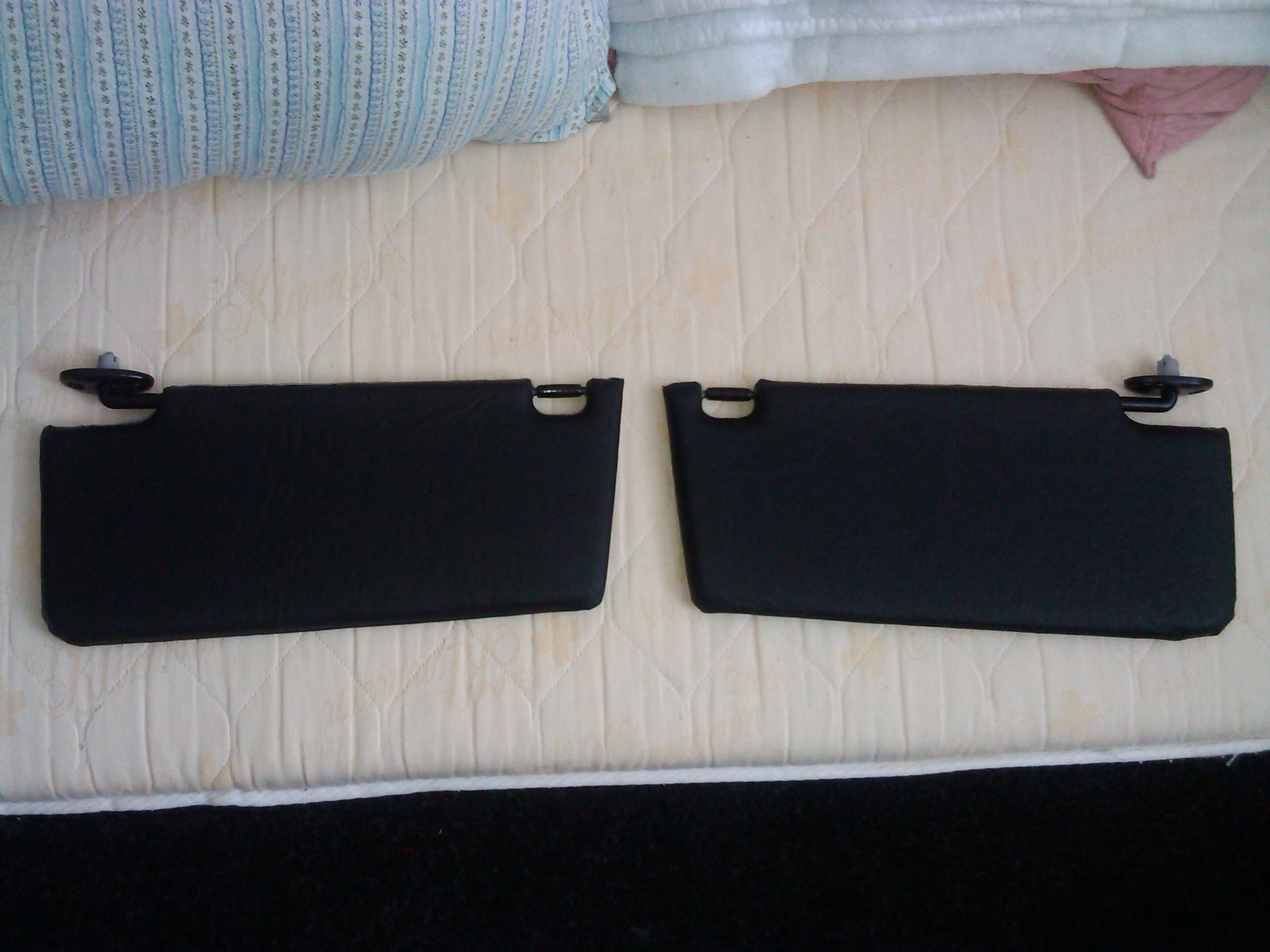

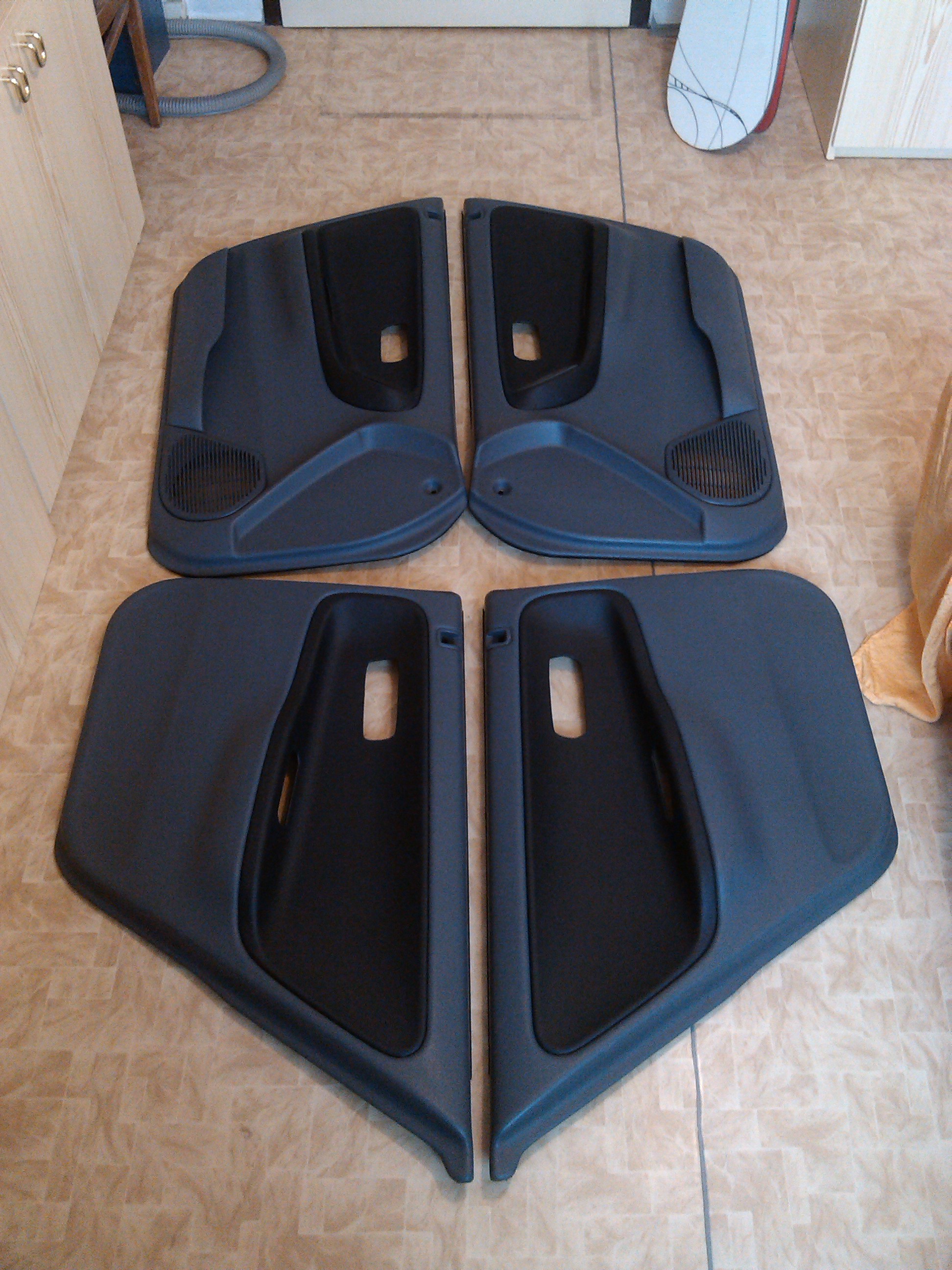

Když jsem kdysi dělal tapece do c5g používal jsem méně strukturovanou koženku odkaz ,pracovalo se s ní dobře protože byla hodně tenká a pružná, každopádně zežere hodně, myslím fakt hodně chemoprenu a je důležité ho nechat pořádně proschnout na obou lepených stranách ať se snáze tvaruje do ohybů, prolisů atd. Když jsem dělal teď do Mb6 střechu tak mě popadl amok a počalounil jsem všechno co bylo šedé Velmi šťastný střecha, sloupky, madla, kryt čidla centralu nebo co to tam je no prostě všechno Velmi šťastný Ale použil už jsem jinou strukturu odkaz Není už tak lehce tvarovatelná, ale zase mi přibyly zkušenosti takže to celkem šlo, zase obrovská spotřeba lepidla na obě vrstvy, no a dokonce jsem si i vyhrál a podlepil podklad nápisy a pak sem je do koženky "vymačkal" Velmi šťastný Krizové místa jsem přešil ručně černou režnou nití. Ještě se chystám na tapece ať to mám komplet černé je to dobrý Snad budu inspirovat... Odpo možná přihodím fotky přímo z auta zrcadlem, ať to jde líp vidět VTEC
