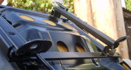

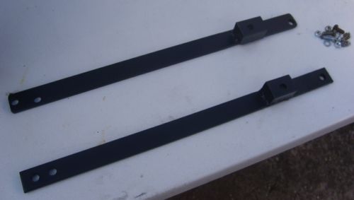

Musíš si vyrobit adaptéry, mám z netu stažené fotky, vypadá to asi takhle.
Adaptér sedaček crx civic 1.jpg, 24.69 kB
Adaptér sedaček crx civic 2.jpg, 11.98 kB

Minore, moc dekuji. Tohle se bude hodit.

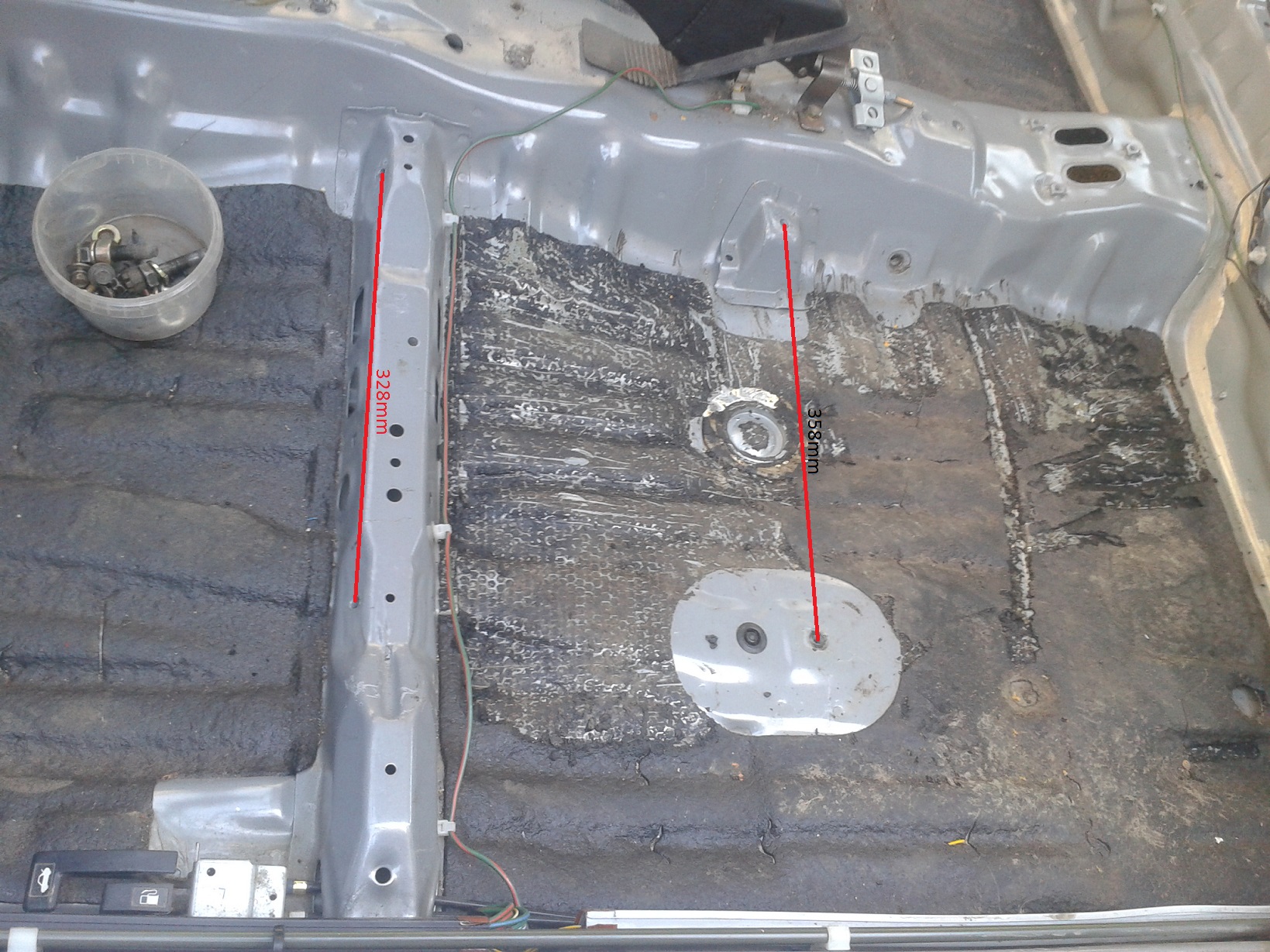

Byl by nekdo ochotny mi to za rozumnou cenu vyrobit a poslat??

Poslu fotku s kotama, muzu byt?
Příspěvky: 221 H+ body: 0 1990 Civic
PříspěvekZaslal: 25.7.2015 , 20:21   Citovat
tu fotku hod sem. Taky je potrebuju vyrobit. Mozna bych se toho ujal a vyrobil je i pro tebe je to dobrý
Ale melo by to byt spravne tak, ze pojezdy jsou puvodni c4g a vyrabi se adapter mezi pojezd z civica a sedacku crx

PříspěvekZaslal: 25.7.2015 , 20:48   Citovat
arwi5 napsal:
jj, postni to sem a uvidíme, kdo se toho ujme Velmi šťastný
jestli bude Fast tvořit pro sebe, nebude pro něho problém udělat dva kousky, jak psal je to dobrý

PříspěvekZaslal: 26.7.2015 , 10:57   Citovat
snad to takhle bude stacit Velmi šťastný
kdy by to tak mohlo být?

PříspěvekZaslal: 26.7.2015 , 11:26   Citovat
arwi5 napsal:
A vysku bude kotovat kdo? Tam je kazdy roh jinak vysoko
