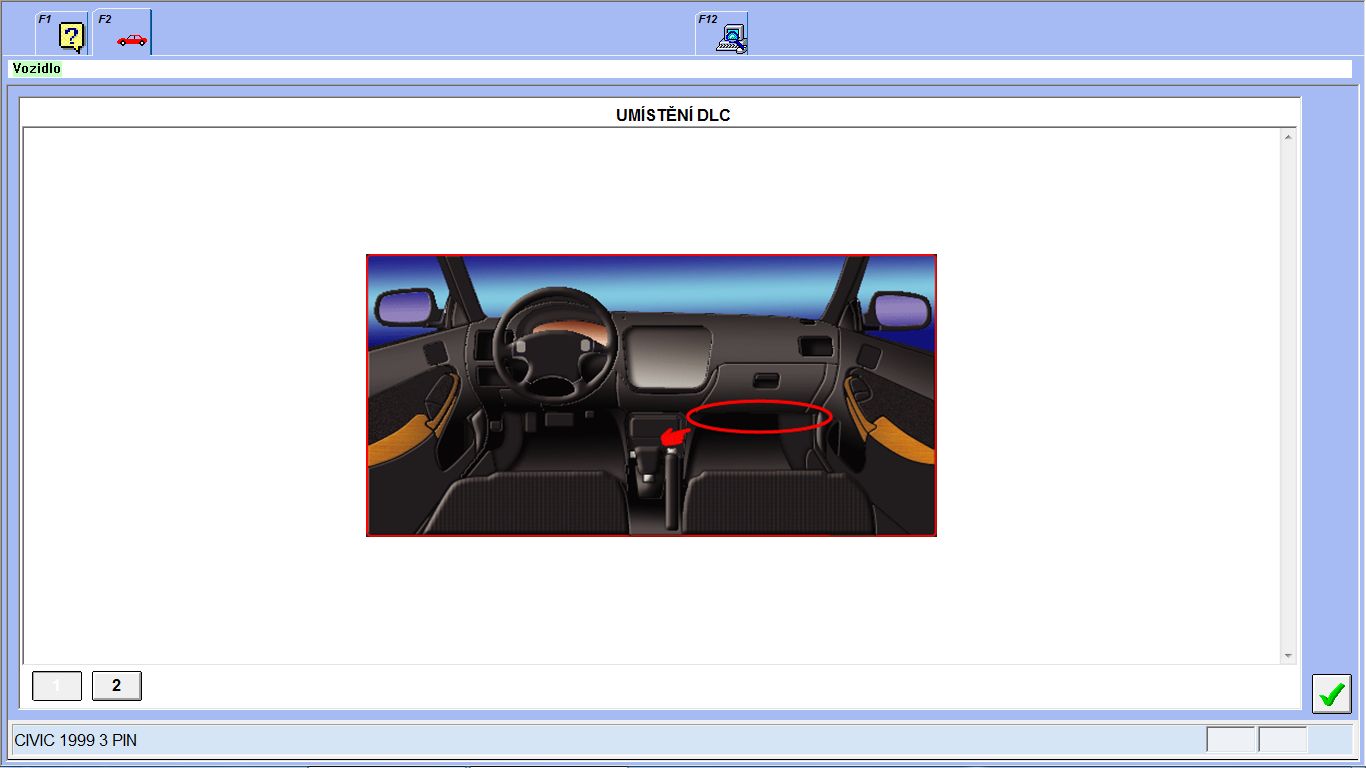

Ahoj,
tak já bych si rád vyblikal tu chybu, ale přes všechnu snahu nemůžu na svém C6G EK3, sedan r.1997 ten servisní konektor najít. Podle návodu má být někde pod přihrádkou u spolujezdce, ale tam není. Nějaký nápad ?
Oranžová kontrolka svítí trvale, nicméně kromě toho že je pocitově trochu snížený výkon, tak to nemá na nic jiného vliv. Spotřeba stejná, olej nežere...
Nějaká rada ?
díky
Příspěvky: 123 H+ body: 0 2021 Civic
monty je teď offline  monty
PříspěvekZaslal: 9.2.2018 , 21:25   Citovat
hledej spíš pod stredovým plastem,jako je u přihrádky, ale vlevo nahore .bývá v modrým nebo zeleným gumovým/plastovým držáku přichycenej ke kabeláži je tam jak pro vyblikání tak pro diagnostiku.
PříspěvekZaslal: 9.2.2018 , 21:31   Citovat
dlc
dlc.jpg, 71.66 kB
feroF je teď offline  feroF
1
PříspěvekZaslal: 14.2.2018 , 0:46   Citovat
Identické vozidlo (aj r.v.) a konektor je na pravej strane, šikovne ukrytý za zvislým plastovým krytom (vedľa pravej nohy spolujazdca-))).

Jarek je teď offline  Jarek
PříspěvekZaslal: 14.2.2018 , 12:54   Citovat
Souhlas, EK3 sedan rv99 a konektor je vpravo jak píše feroF.

Ivoč je teď offline  Ivoč
PříspěvekZaslal: 14.2.2018 , 15:11   Citovat
Pánové zatím díky, odpoledne jdu za mechanikem, už jsem mu to volal, tak uvidím co mi řekne.
Tak našel tam oba dva, píchnul to na diagnostiku a vypadá to na čidlo TDC/CKP/CYP v rozdělovači. Změřil odpor 9 tis Ohmu, místo 350-700.
