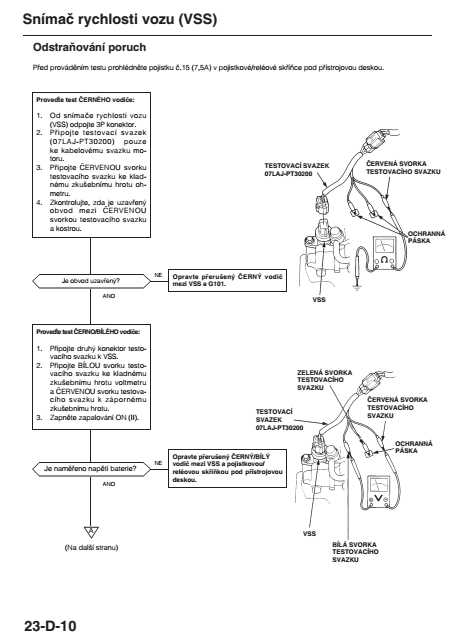

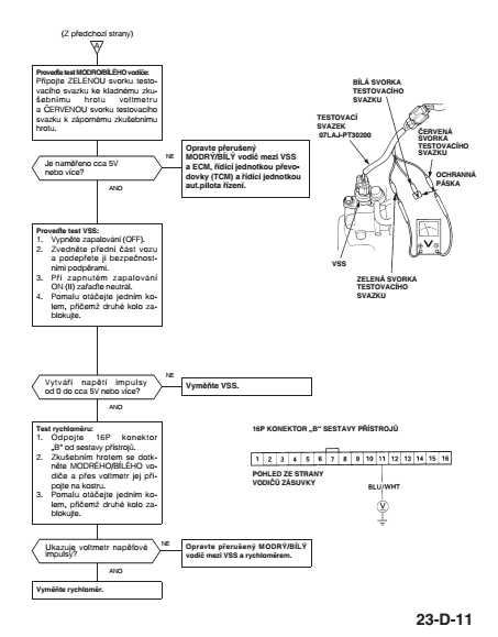

PříspěvekZaslal: 16.10.2014 , 15:29   Citovat
A proč se nepodíváš do manuálu?
Minor je teď offline  Minor
PříspěvekZaslal: 16.10.2014 , 15:39   Citovat
Zde
ek4 vss 1.jpg, 27.18 kB
ek4 vss 2.jpg, 26.24 kB
