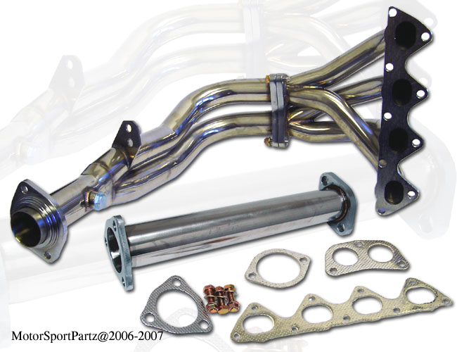

Ahoj, chci se zeptat na váš názor na tyto svody....určitě nejsou super, ale???

co od toho čekáš za 3500,- to mi hlava nebere
viděl bych to na klasickej ebay šmejd

rouhodne od toho necekam zadny zarak. Cena je 1/3 co tady. Ebay smejd bych to primo nenazyval. Je tam plno veci, ktere sezenes kvalitni a za polovicni cenu jako tady. Ja myslim, ze by nemusel byt takovy rozdil. Lide v CR si nechavaji svaret svody na zakazku z trubek a jak to funguje.... , no, ale radsi se poptam... mysliám, ze tyto slouzi i jako nahrada catu...

no jak vidim ten ostrej ohyb tak nevim nevim to mi hlava nebere
Na to jsi prisel jak? Ble

Protoze jsou na GSR, GSR ma lambda sondu na catu a svody jsou 4-1 dlouhe...od toho usuzuju
Ostry ohyb nevim, treba by to bylo mozne dat i na integru s klimou, coz by mi vyhovovalo....

Prijdou mi hodne kratky na to aby to byl zaroven i decat... ten kat je celkem dlouhej...
treba tady jsou svody a decat na GSR 93...a prijde mi to, ze ty svody jsou stejne dlouhy jak ty tvoje.
Nejlepsi bude se zeptat prodejce je to dobrý

tak to budes mit asi 2 lambdy ne?jednu pred katem a druhou za?nebo jednu ale urcite nejsou svody jako nahrada katiku ten tam bud nechas nebo das rouru.

Jak asi rikas, napisu prodejci....lambdu mam pouze jednu je to ODB1...93 byla sice jeste starsi model, ale to nebude zadny zavratny rozdil...

bohuzel bych to take videl na e-shit ... chvilku pojede, vetsinou hure jak serie a pak krach, nekde to praskne a je to k vyhozeni ...
chtel jsi nazor VTEC

mas s tim primo nejakou zkusennost?? Ta cena je opravdu mala...ale tak za zkousku...podle udelenych komentaru a jejich poctu nevim, zda by tolik lidi kupovalo uplny shit... Cooo???

Hodně lidí si koupí i turbonátor, magnetizátor, čip za 500,-, který je odporem za 5,- Kč, nechají si načipovat auto u ABC... Podlepočtu lidí bych to rozhodně nebral... Mrk

tak nevim, jak primo tyhle Hondacke svody, ale na ebay jsou na Nissana, ktere stoji cca 100usd a jsou osvedcene a kvalitni.. lidi v USA s tim jezdi, nikomu to nepraska a hodnoti to jako "best mod for money" apod..

take si myslim, ze vse levne nemusi byt shit...proste je tam neco levnejsi a neco drazsi jak tady...
jen nevim jestli je lepsi koupit tyto cerne, jestli je to nejaka povrchove poupravena nerez, nebo jestli klasickou lestenou nerez...vzhled je mi fuk, jde na ne stejne termopaska Mrk

Mám taky svody z ebay. Byl to spíš takovej polotovar, musely se dodělat. Svařené byly krásně a kvalitně ale to bylo jediné. Příruby byly šíleně křivé, prohnuté, rovinnost ploch byla úplně šílená, zřejmě byly opracované ruční vibrační bruskou aby to akorát dobře vypadalo na fotce. Příruba ke katu byla nepoužitelná, křivě přivařená a na trubku nešel nasadit těsnicí kroužek. Navíc byly svody o 3cm kratší.
Dodělání svodů do použitelného stavu stálo víc než samotné svody. Nejdřív sem je nechal vyžíhat aby povolilo pnutí, pak se musela zbrousit do roviny příruba k hlavě. Musely se spasovat kanály v přírubách s trubkami a převařit příruba ke katu, nastavit kouskem trubky. Při prvních pokusech o montáž na auto se ukázalo že nelícují otvory v přírubách mezi horním a spodním dílem, po mnoha marných pokusech o smontování sem příruby odříznul a svařil svody v jeden díl. Taky tam chyběl spodní úchyt, takže všechny vibrace od výfuku by se přenášely až do příruby u hlavy motoru, tim by se svody zbytečně namáhaly. Většina levných svodů ten spodní úchyt nemá, pak se není co divit že svody časem prasknou. Nakonec sem dodělal ještě jeden střední úchyt k bloku, aby svody držely opravdu fest. S výsledkem jsem spokojenej, motor subjektivně táhne lépemv nižších a středních otáčkách, výkon možná popolezl o nějaké to procento nahoru, poznal jsem to na trošku větší maximálce. Ale příště bych si už rovnou připlatil na pořádné svody. Pokud nemáš možnost si svody někde nechat dodělat a dopasovat tak si radši kup nějaké značkové.

Poradim Ti, neb dobra rada nad zlato ...
drive nez cokoliv koupis, prostuduj si testy a zkusenosti lidi, a zjistis tam nehezke veci i o techto levnych svodech z ebay ...
Nerikam ze levne znamena spatne, ale tyto nezname svody to je jak brambora do vyfuku vetsinou.
Pokavad chces levne svody, ktere maji opravdu i o neco vyssi vykon nez serie, a jsou z dobreho matrose, pak si kup DC sports ... ty jsou kolem $350 ... a delaji i v nerezu je to dobrý
Ale rozhodne se nerid tim, ze nekdo rekne ze neco z ebaye se da pouzit ... mohl bys brzy na to dost nadavat Úsměv

Tím se moc neřiď, většina lidí napíše prodejci kladné hodnocení hned co jim díl přijde a teprve za nějakej čas zjistí že koupili šmejd. Všimni si že většinou chválej seriozní jednání a rychlé doručení a podobně.

A proto stoji jedny z nejlepsich svodu Hytech 1500 dolaru, vid ? Protoze ono je to tak pekne levny, tak by to mohlo fungovat, tak co platit 10x tolik za neco co DOOPRAVDY funguje.
http://www.mitsubishi-forums.com/t33939-header-question.htm Tohle je prvni odkaz co sem vygooglil, precti si nazor cloveka SeMi380 . Takovych najdes na netu stovky. Je to v drtive vetsine pripadu shit material a laciny zpracovani, diky kterymu svody prasknou, a pokud ne, tak stejne vetsinou maji spatne spocitane rozmery a poohybani, a pridaji ti maximalne par(2) poniku navic. Najdi si renomovanou firmu o kterou se opiraji nezavisle testy, a podle toho nakupuj. Na HT ti nekdo urcite pomuze s cenou a dovozem.
