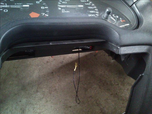

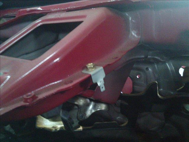

PříspěvekZaslal: 1.10.2014 , 14:53   Citovat
Zkuste se podívat prostě na ukostření palubovky, je to jeden drátek vedoucí zespod budíků na ´´výztuhu volantové tyče´´. Chce to shodit ten plast pod volantem a juknout tam zespodu. Třeba se uklepal...

Mapone je teď offline  Mapone
PříspěvekZaslal: 2.10.2014 , 11:10   Citovat
Pardon, nečetl jsem datum vložení příspěvku a reagoval na něco jiného.
Každopádně pokud chceš vydělat celý panel ovládání topení, musí dolů plast okolo rádia(ten s dvířky).
Potom stačí zespodu povolit jeden šroubek který drží celý panel.
Je umístěn jakoby za rádiem směrem nahoru. Pak stačí jen vysunout celý panel.
Snad pomůže fotka.
