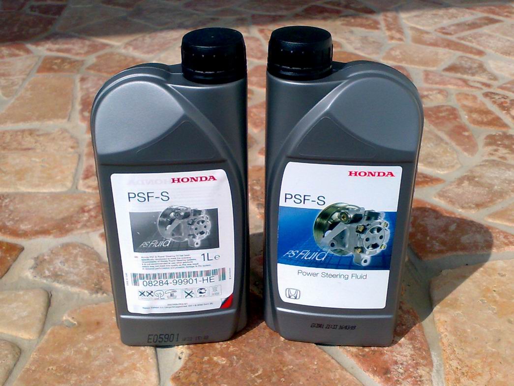

Poraďte mi prosím jaký olej dát do serva u HRV? Nejde mi o značku, ale o typ oleje...děkuji.
Příspěvky: 2 H+ body: 1 1998 Civic
Rom. je teď offline  Rom.
PříspěvekZaslal: 5.8.2014 , 11:18   Citovat
Povolený je tam jen Honda PSF-S
PSF 680,- Kč.jpg, 127.47 kB
