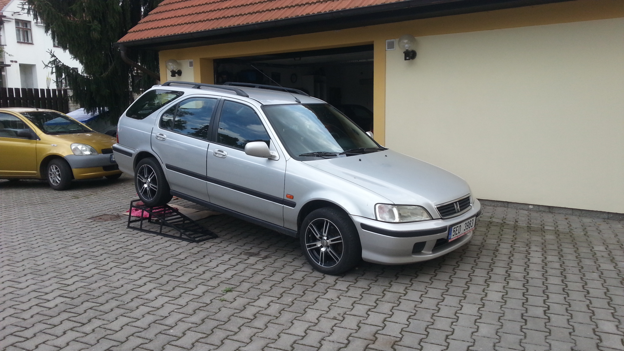

OK začnu prvně pročištěním... Svojí lambdu u D16Z6 povolím, u máminys D16Y8 nevím.. Klapku zkusím pročistit + ten prokletý IAC ventil čističem brzd. Pod tím pojmem vzdušník si mám představit co ??? Slyším to prvně, předem díky všem za rady OK momentálně mě zaměstnává jiný auto, který chystám na zimní provoz
