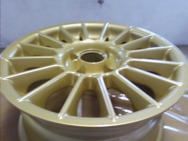

Tady máš výsledek renovace, kola po celým obvodu hluboce odřený včetně paprsku a oloupanej lak, postup fakt na dlouhý psaní Velmi šťastný
IMG_20140622_165744.jpg, 49.15 kB

Ve zkratce: pneu dolu, ventilky dolu, závaží dolů, lepidlo po závaží dolů, nejlip odmastit, pak brusná houba do matu ale fakt pořádně každej záhyb (moje kola bys nechtěl brousit i teď mě bolí prsty když si na to vzpomenu) ,oloupanej lak rozbrousit pod vodou do ztracena pak vibrační bruska-srovnat odřeniny, zatáhnout odřeniny kitem na hliník, obrousit kit na hrubo (vytvarovat) pak po vodou dohladit, drobný rýhy jemnej kit, plnič, obrousit houbou, perleť 3 vrstvy, lak, pak kde to steče na ohybu paprsku tomu se člověk neubrání, tak pod vodou strhnout stýkance, 3M pasty 3x vyleštit, dohromady jsem obrousil 384 paprsků, ještě chceš renovovat? pořádnej výtlem

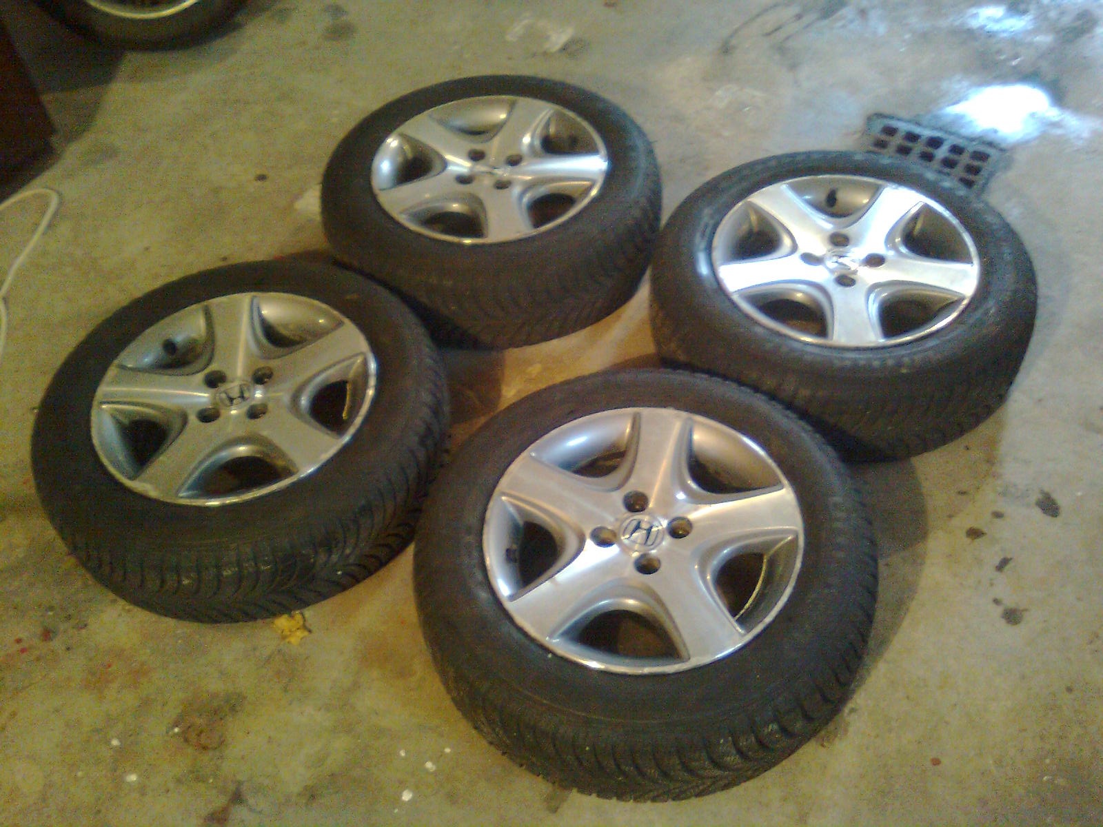

To jsou návody pro jednobarevný disky...a co třebas něco jinčího? Úsměv Plochy mezi paprskama lakovaný, ale paprsky samotný jsou, teď nevím přesně co to je, ale asi leštěný a zalakovaný čirým lakem nebo snad potažený nějakou folií(?), která už dostala za poslední roky celkem zabrat a místy se loupe. Ale jinak ráfky nejsou ani po obvodu odřený, jde jen o lak.
Obraz1919.jpg, 471.63 kB
