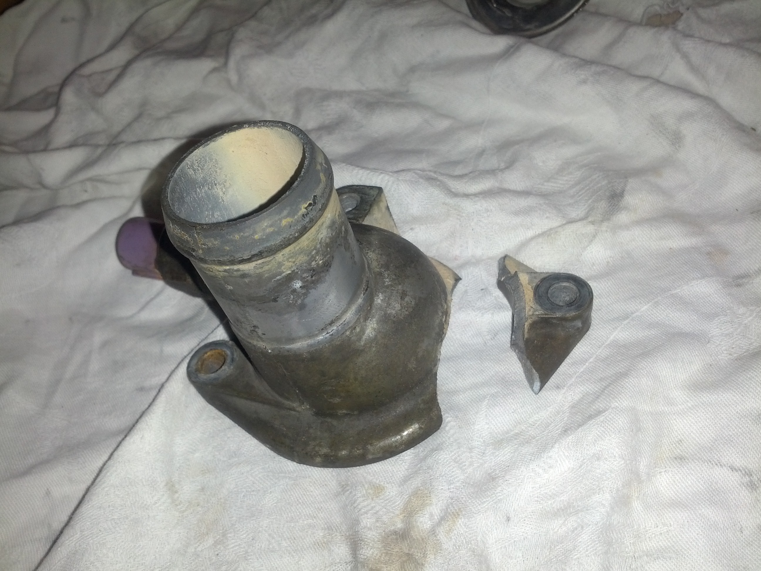

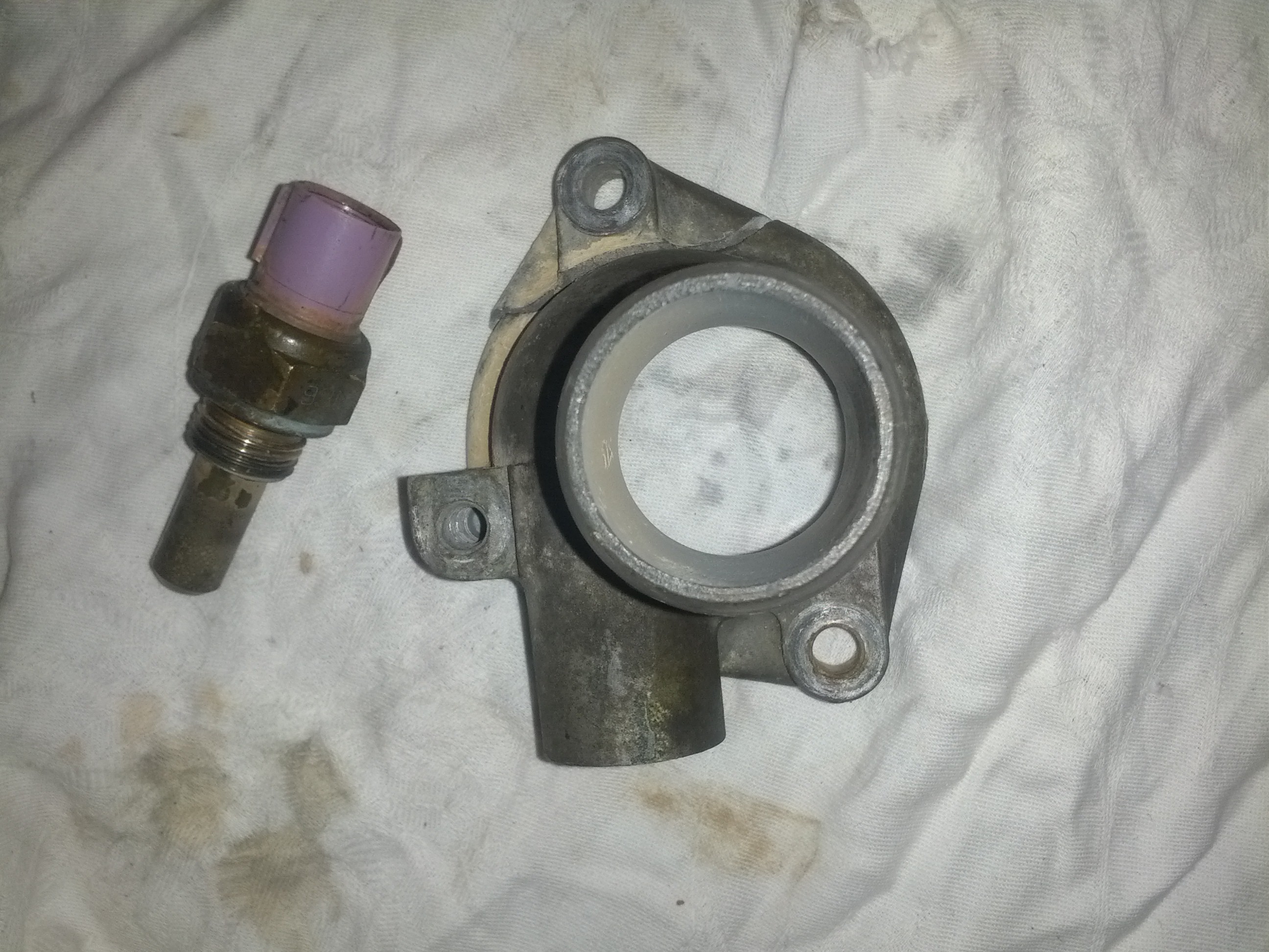

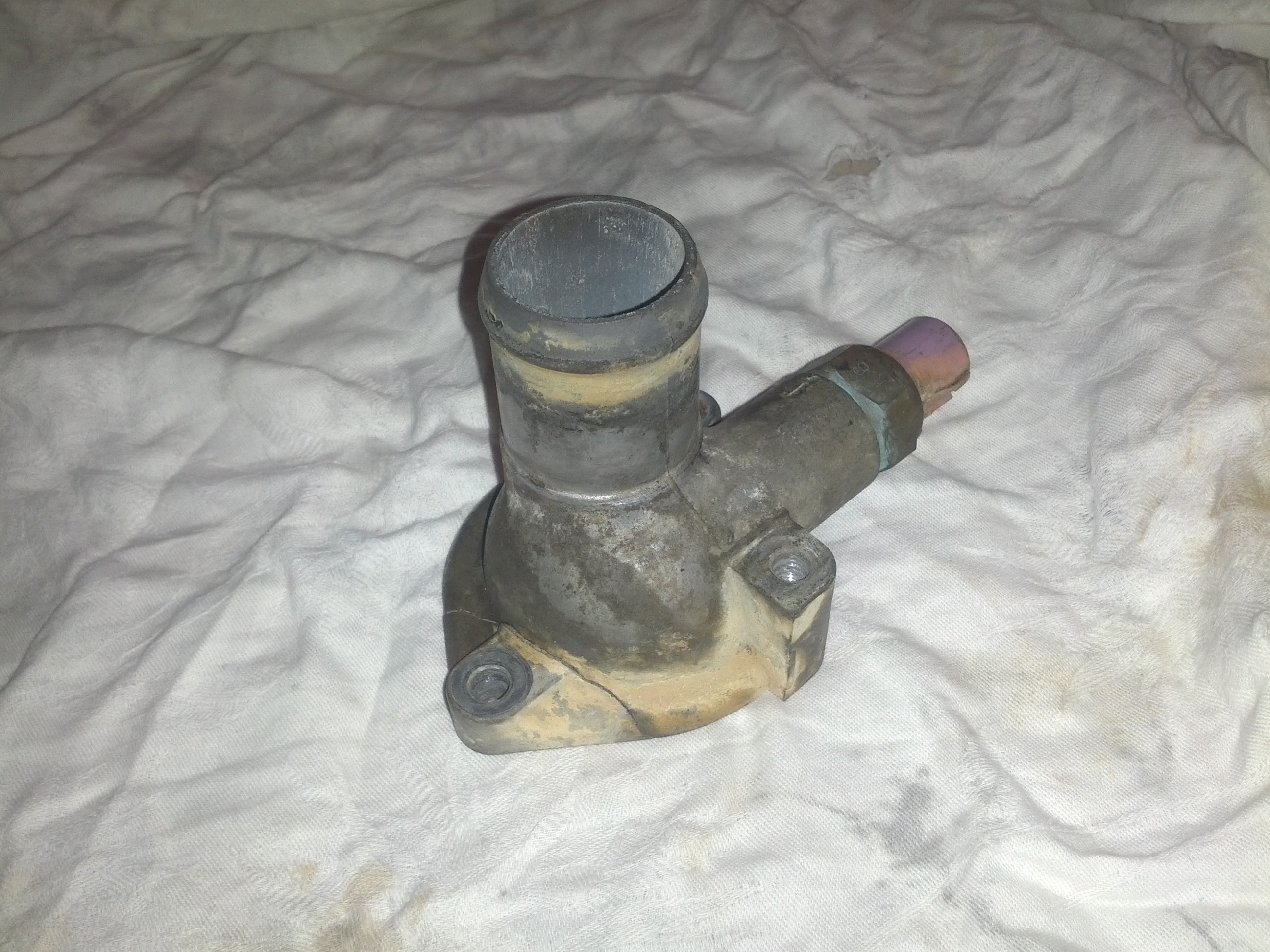

Zdravím,
mám problém, na mé Preludě 2.3 (1992) mi včera praskl kryt termostatu. Obepsal jsem vrakáče, ale moc úspěchu jsem neměl. Z jednoho jsem dostal nabídku na kryt z dvoulitru, ale nevím jestli tam sedne, z fotek na netu to vypadá na trochu jiný typ.
Neví někdo o nějakém? Resp. neví někdo jestli by nešlo použít nějaký jiný (třeba něco z Accordu)? Nemám přehled v ostatních Hondách.
Kdyby se někomu něco válelo doma na porovnání, přikládám rozměry co jsem naměřil.
Vnější průměr příruby 65mm
Vnitřní průměr příruby 45mm
Vnější průměr výstupu na hadici 32mm
Vzdálenost mezi osami děr pro přišroubování 70mm (spojnice os neprochází středem)
Dvě průchozí díry pro M6 na přišroubování
Jedna neprůchozí díra se závitem M6 pro zemění čidla teploty
Závit na čidlo teploty vypadá na M16 (přesný průměr na závitu čidla je 15,7mm)
A taky něco fotek, předem děkuju za pomoc. Bueee
P.S. Možná by to někdo uměl svařit... ? Vypadá to na hlidník, ale přece jen bych asi raději neopravovaný kus...
