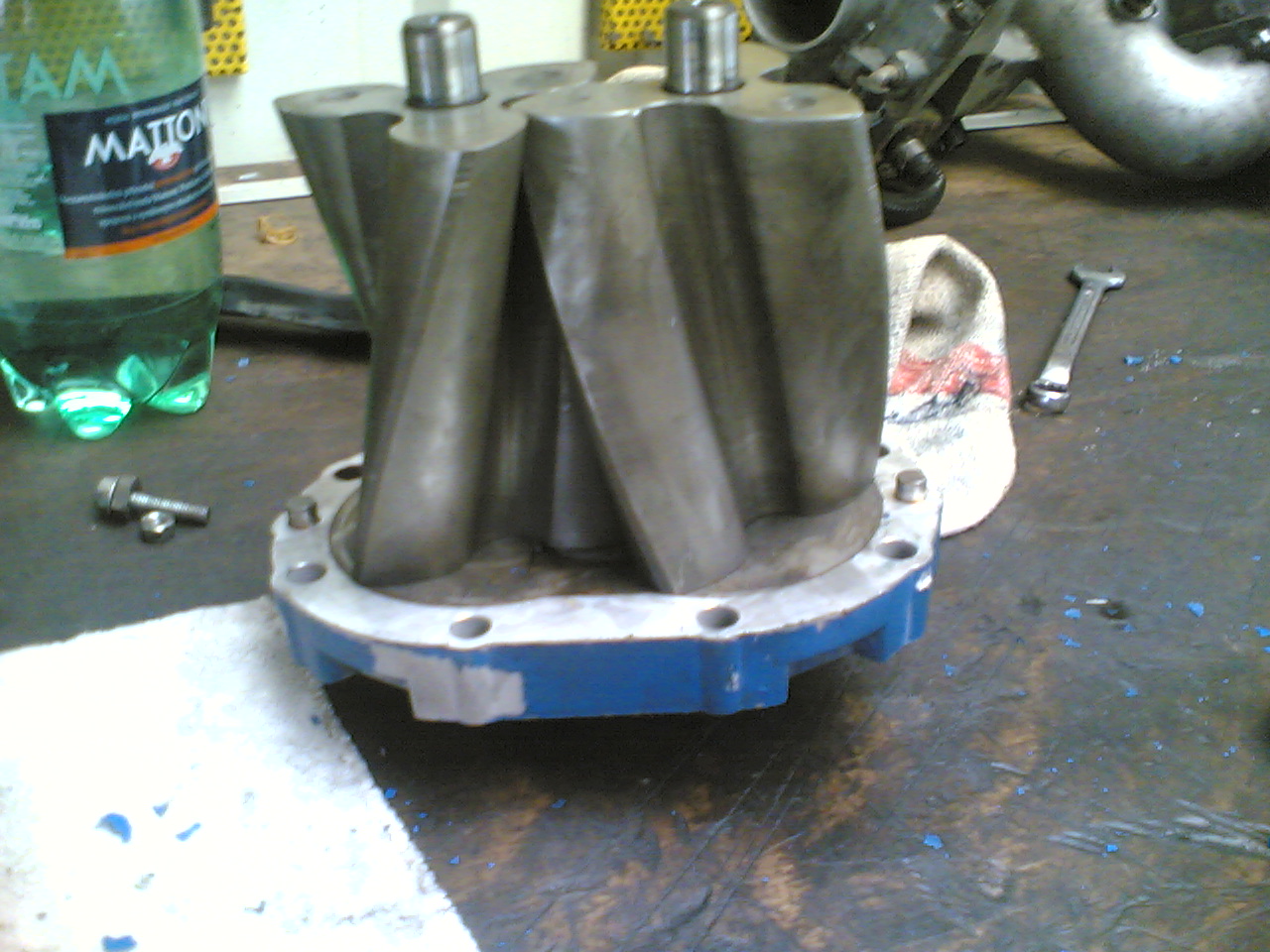

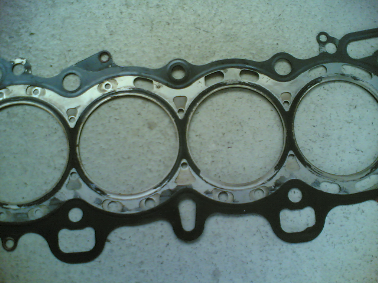

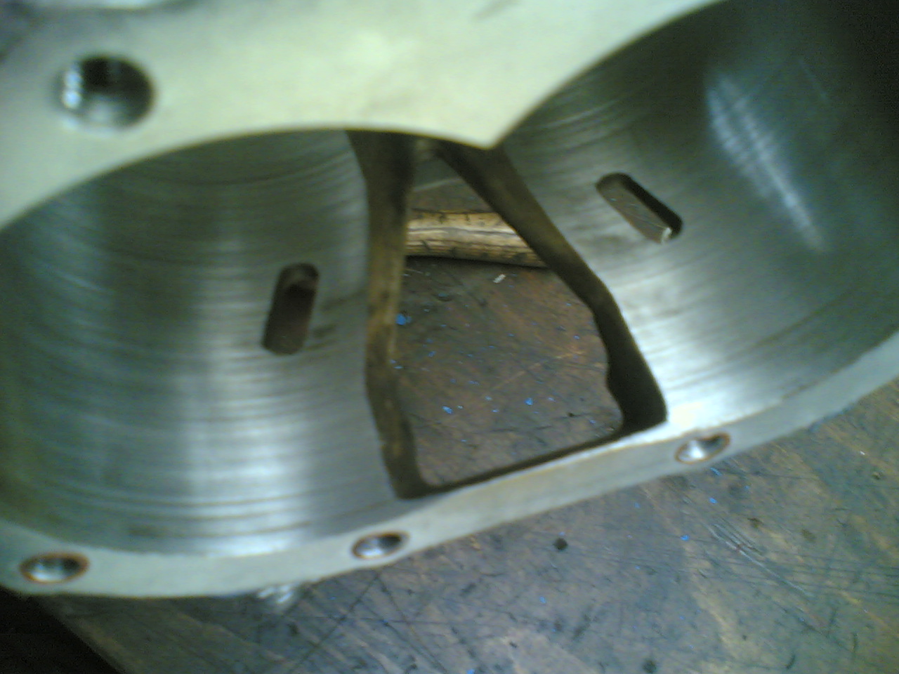

tak jsem to dnes rozhodil a zjistil, ze je kriva hlava na druhym a tretim valci. A pomalu zacal foukat i prvni valec.
Dalsi nemile zjisteni bylo, ze cvakani ktere se ozyvalo delal kompresor. V nem odesla do dilciho nebe loziska a vytvorila lopatkam vuli, ktere si udelaly pekne drazky v domecku. Neni to nejak vyrazny, ale nevim co s tim. Loziska necham udelat, ale ty drazky po stranach domku nevim jak zrusit. Vylestenim si moc nepomuzu, jelikoz to musi "tesnit". Tak se ptam, nema nekdo napad??
A kde nechat srovnat hlavu pls?? Kdo ma s kym dobre zkusenosti pls je to dobrý
