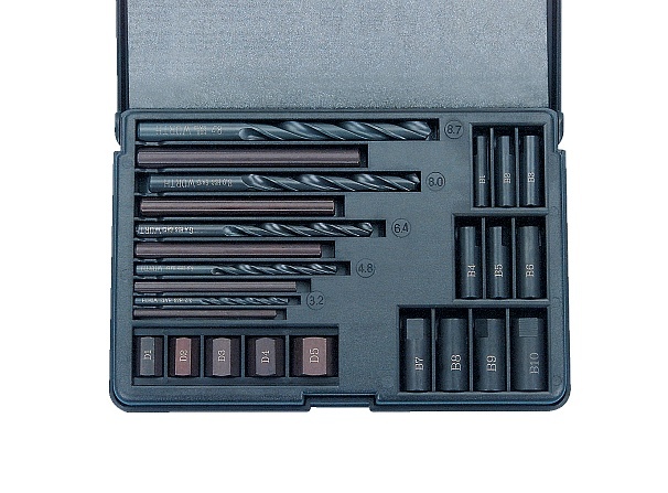

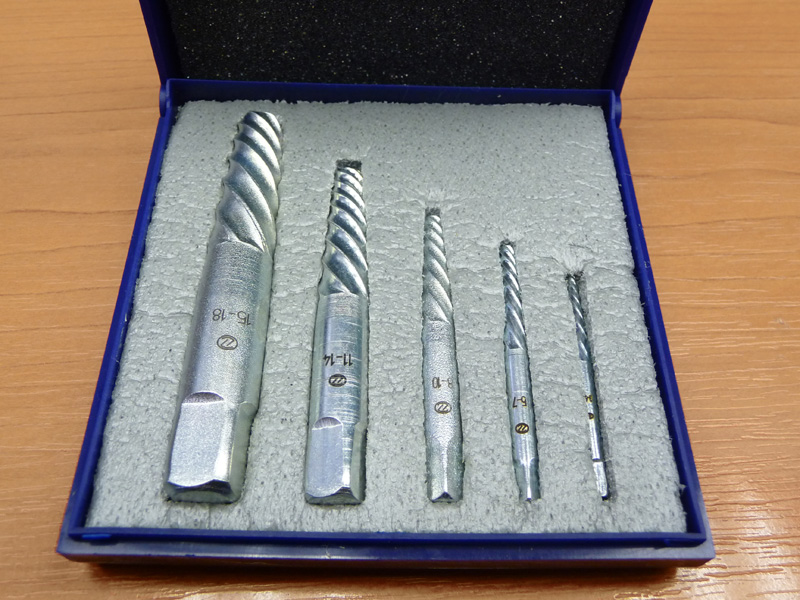

PříspěvekZaslal: 16.9.2014 , 11:56   Citovat
Petr 78 napsal:
Tak do toho zbytku navrtej dirku vhodného průměru a do ní natoč vytahovák zalomených šroubů.
A ještě předtím to prostříkej uvolňovačem zarezlých šroubů a nech chvíli působit.
Ale určitě !!nepoužívej!! tyto KUŽELOVÉ vytahováky zal.šroubů. Těma to ven nedostaneš !!!
Snaž se sehnat, půjčit tyto VÁLCOVÉ, těma to půjde na 100%.
Ale určitě to chce napřed chemii (WD40) nebo něco podobného.
Válcové vytahováky SUPER !!!.jpg, 97.35 kB
Kuželové vytahováky NEPOUŽÍVAT !!!.jpg, 209.69 kB
