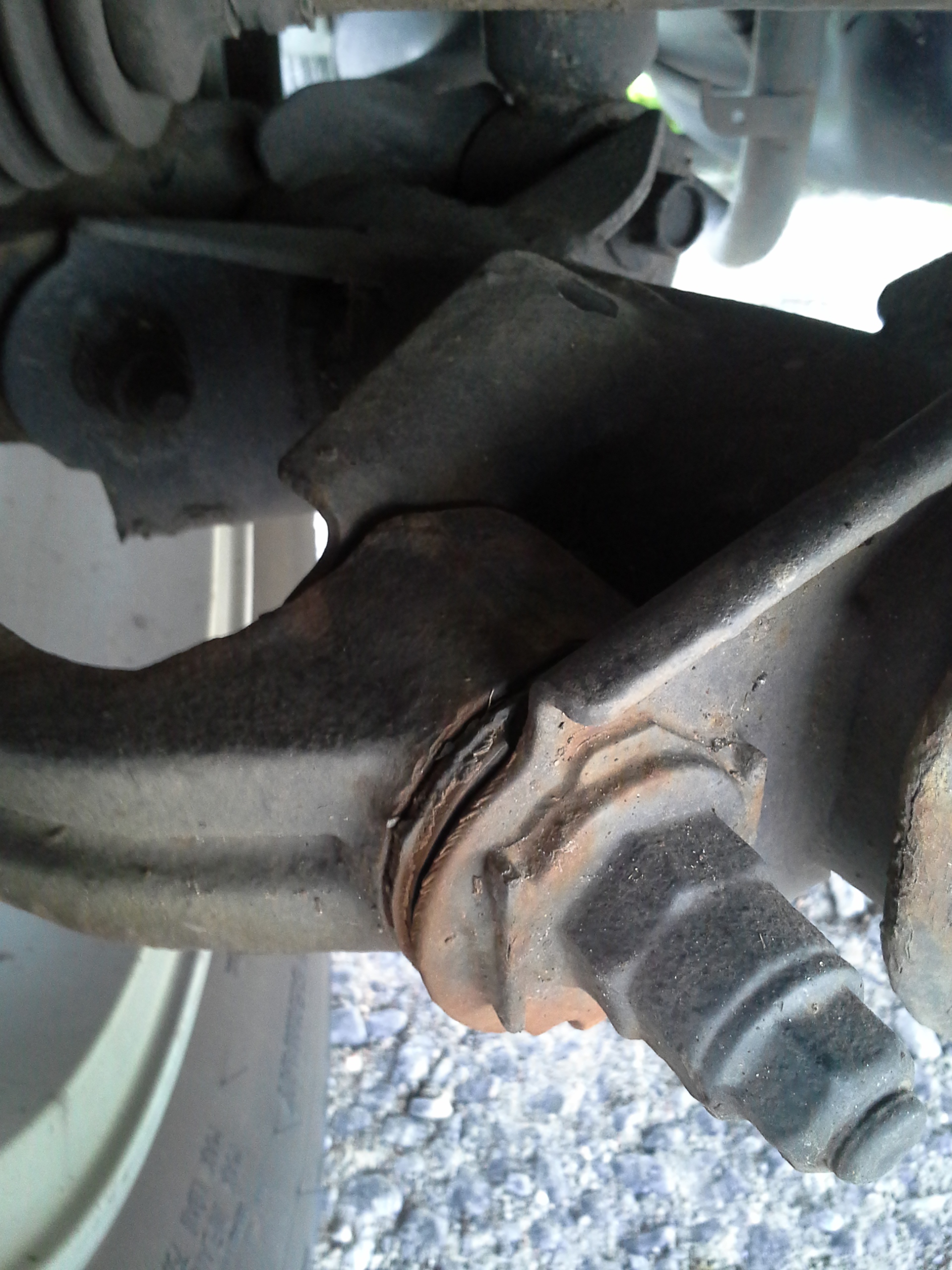

Ahoj,
mohu se zde obráti na odborníky ohlededně silenbloku zadního ramene? Nemohu ho nikde sehnat to mi hlava nebere . Na předek se dá sehnat vše, ale na zadní ramena je to asi špatné. Poradíte mi prosím? Jedná se o spodní silenblok CR-V II r.v. 2006 2,2 viz obrázek.
Děkuji předem všem. Zdeněk

Tak co jsem zjistil, tak pouze origo díky na objednávku, ale nechají se vyměnit jen silenbloky. Cena cca dvou kusů a šroubů je 1500 kč. Třeba to někomu pomůže. Hezký den. Dopi

dopi napsal:
jestli to nepotrebujes nutne vymenovat, kvuli serizeni geometrie tak ti doporucuju na to nesahat Úsměv

renda4 napsal:
Nemůže to být toto : tudy odkaz
tohle je ten predni, on potrebuje ten zadni, kterej na tom obrazku neni popsanej....
ma origo oznaceni 52365-S6M-004
oznaceni swagu ... 85 94 2062
oznaceni febi ... 42062
ten predni ma oznaceni 52365-S5A-802
oznaceni swagu ... 85 94 2064
oznaceni febi ... 42064
tzn ze vsechno co potrebujes jde sehnat z neoriginalu, akorat ty srouby asi ne, ty sem nezkousel

[quote="MattiK"]tohle je ten predni, on potrebuje ten zadni, kterej na tom obrazku neni popsanej....
číslo je jiné , ale díl je fyzicky stejný.

rotker napsal:
podle mě to je tento odkaz
Jo to je ono, už je ale pozdě Ble
Mám to doma v origošce. Ale díky, třeba to pomůže jiným.

MattiK napsal:
Právě že je ten silenblok v háji a hází kolo do boku, čímž se rozhodí geometrie. A v zatáčce zadek ustřelí. Takže je to potřeba

MattiK napsal:
kdyby byl ten dil fyzicky stejny, tak ma stejne cislo, takze stejny neni...

Můžu ti nabídnout výrobu z Polyurethanu. Už jsem to řešil u několika Accordů a jiných
