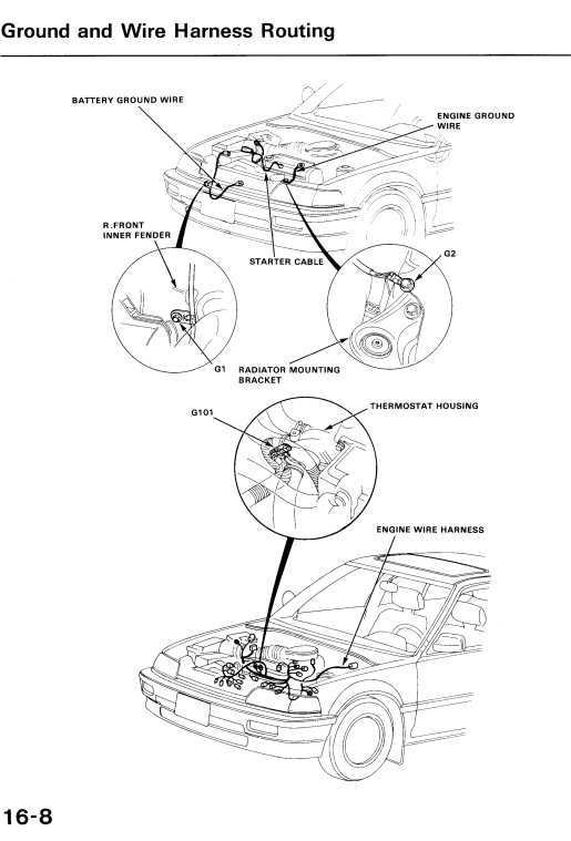

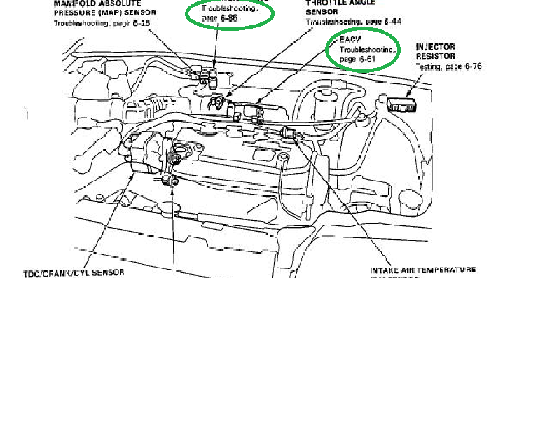

Ano přesně tak, ale byla tam D16. Vyměnil pouze holý motor za D13 vše ostatní jsem zachoval origo jak to jezdilo. Čidla které zůstali na motoru už jsem všechny vyměnil a prostříkl kontakty i všechny ostatní. Kostry jsem očistil mám tam dvě. Jedna jde od baterky přez nosník na držák spojkového lanka a druhá od příčky na ventilové víko a malá na jeho matici. Nejvíc na blikání a cvakání reagují dvě součástky viz foto. Když je vyměním nic se nezmění. Nevím jestli koupit rozdělovač z D13B2? Nebo zjistit kterou závadu ukazuje jednotka při blikání? Jiskru prostě nedá a nedá :( Díky za pomoc :honda:

A rozdělovač je tvůj původní, který předtím fungoval? D13B2 má rozdělovač ovládaný podtlaky, to jen tak zaměnit nemůžeš.
