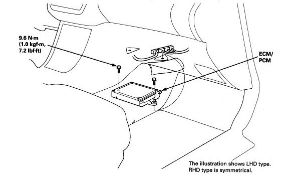

prosim vas,kto mi poradi kde najdem a ako vyzera eacv cidlo,chcel by som ho resetnut,pretoze mi behaju otacky...a druha vec kde by som nasiel ECU v mojom accorde 1999rok,1.8???Dik moc...nemozem nikde najst nejaky podrobnejsi manual..nevieto o nejakom odkaze?Z ebayu mam uz 2cd,ale v podstate tam nic nie je...diky

PříspěvekZaslal: 15.5.2008 , 21:56   Citovat
ECU
acc.JPG, 35.61 kB

eavc asi neresetneš , to je nesmysl. resetneš jen ecu .eacv je černej váleček-tvarem připomíná elektromotorek cca 4cm průměru na konci s dvoudrátovým konektorem.umístěný je na sání vedle klapky , buď za vstřikama a nebo z druhý strany u příčky , nevím konkretne u tvýho modelu. Pokud ti lítaj otáčky doporučil bych ti faq , seřízení volnoběhu.
