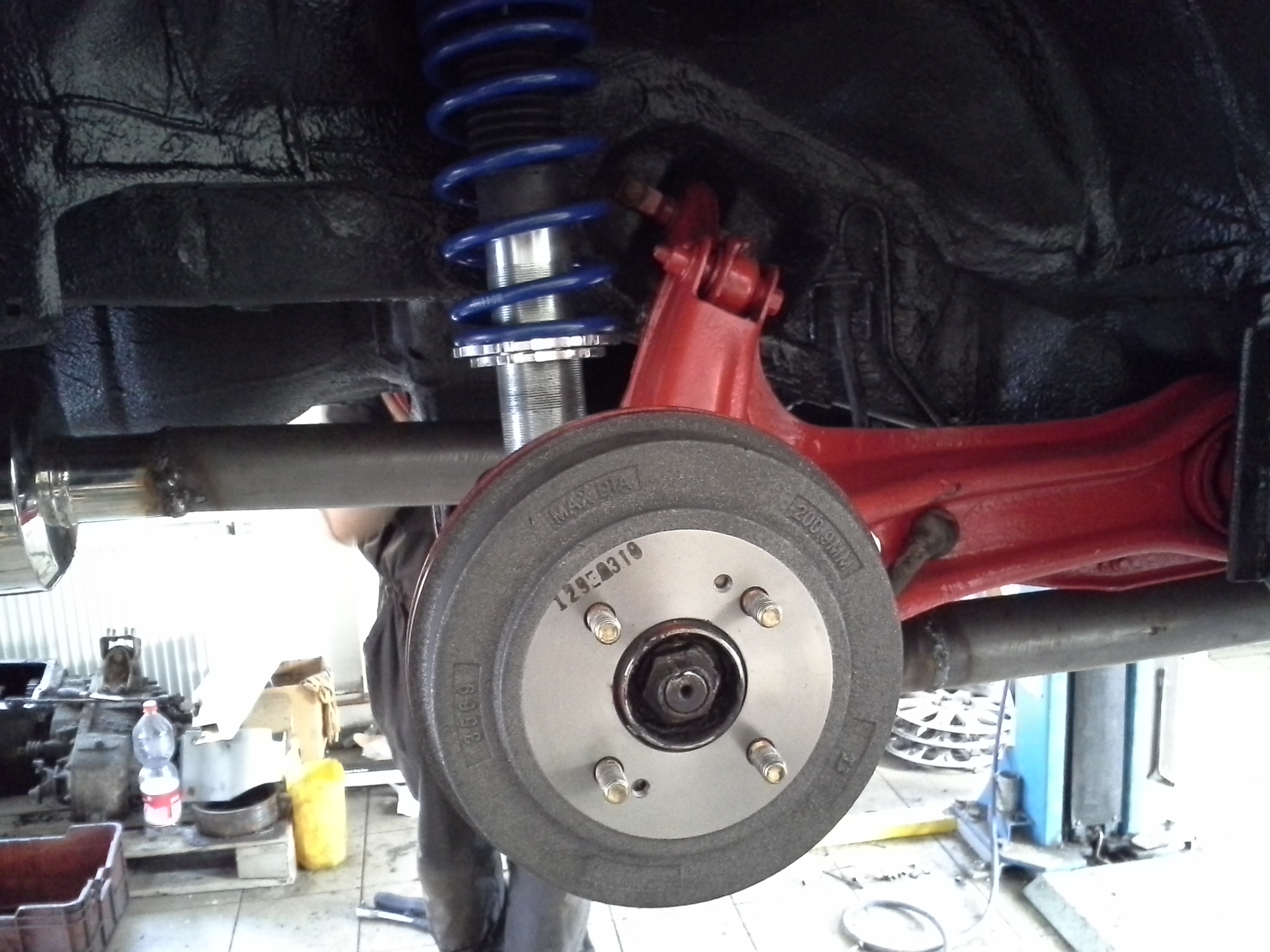

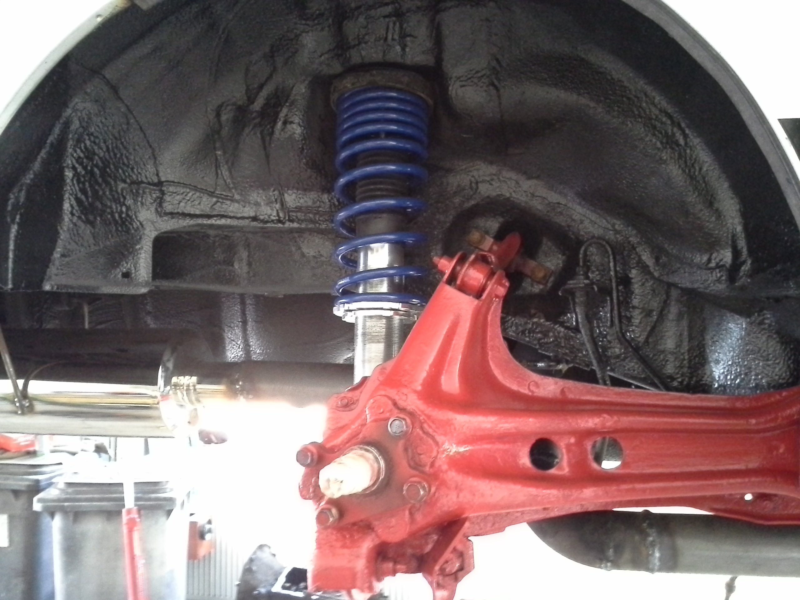

zdravim vsechny moudre a zkusene hondare, mel bych na vas takovou otazecku protoze sam zkuseny nejsem.. co rikate, je to stejne hatch / coupe ? to cervene na aute je jeste neznicene z meho coupecka..Úsměv
dle obrazku bych si tipnul ze ano ale at to neberu na zbytecne dekuji moc Úsměv

pokud se jedná o 5g nebo 6g tak jsou stejná vždy ta ramena, liší se maximálně ten náboj pro ložisko pro kotouče průměry a buben je taky jinej ale podélná ramena jsou stejný
