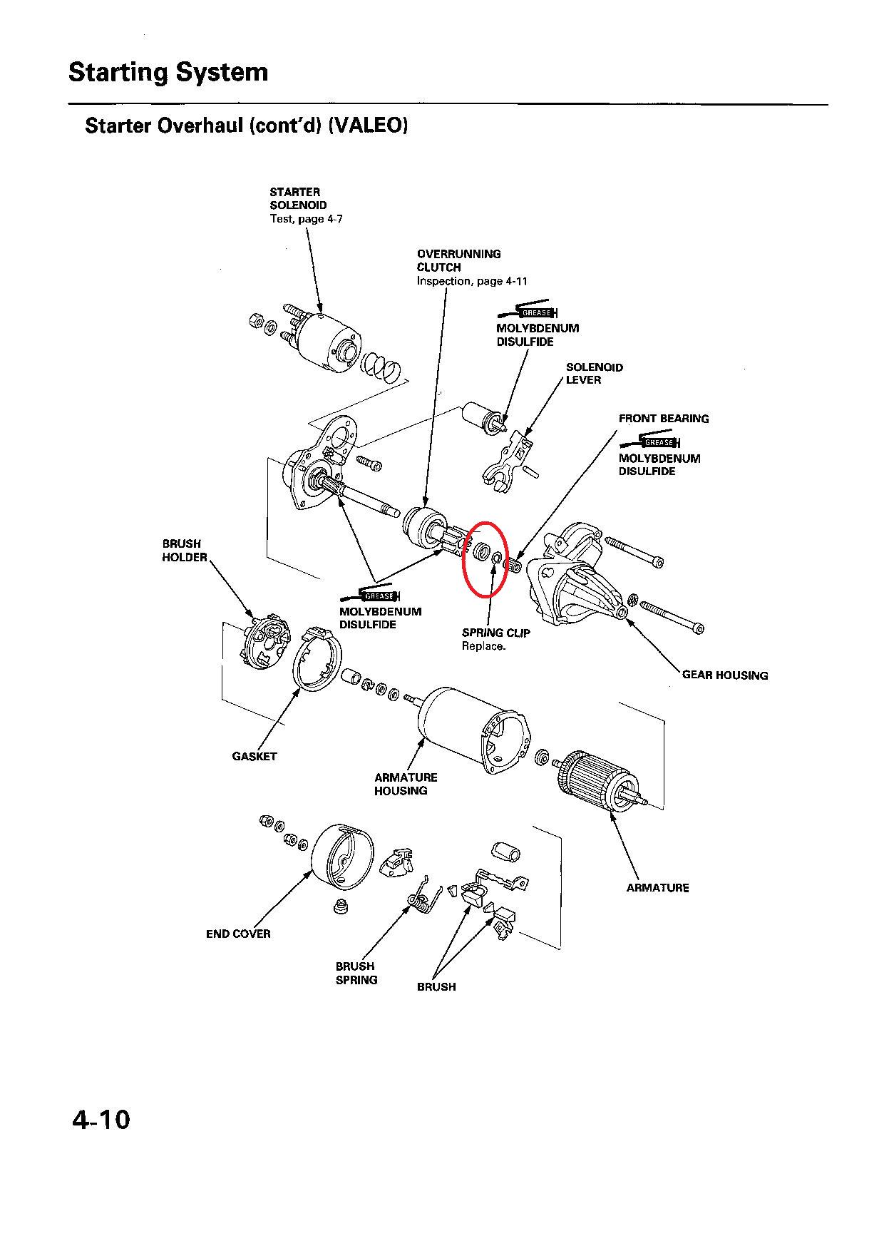

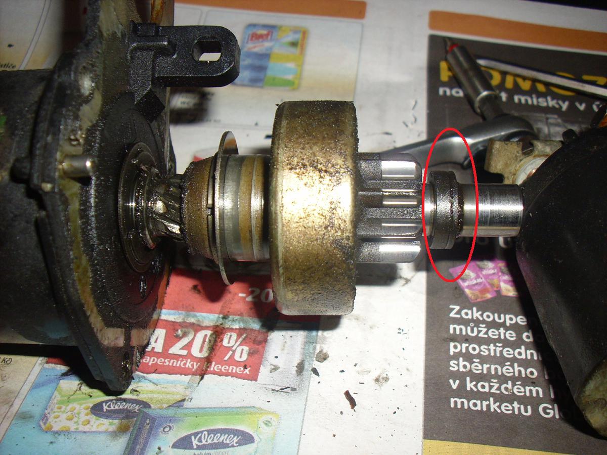

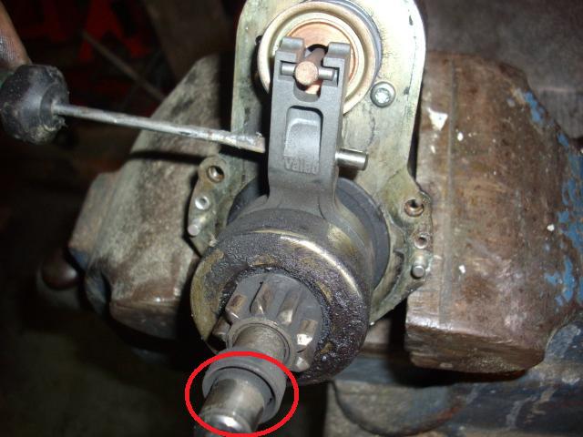

měl bych otázku na znalejší. Provedl jsem rozborku startéru Veleo D6RA67 z mého Aerodecka. Rozborku dělám jednka kvůli vyčištění a promazání startéru a také kvůli výměně pastorku s volnoběžkou, o které mám pochyby( nechodí hladce).
Při rozborce jsem ale narazil na problém. Abych sundal pastorek, tak musím nejprve demontovat pojistný kroužek, který je na přiložené fotce označen červeným kruhem. Průšvih je, že nevím , jak tento kroužek demontovat ale hlavně-jak ho namontovat zpět!
Není to klasická "ségrovka", kterou vezmu kleštěmi na segrovky.
Je to drátěný kroužek bez uší, který je navíc ve dvou drážkách-jak v hřídeli, tak v tom opěrném kroužku.
S demontáží se nějak poperu-opřu si hřídel o dřevěnou podložku a přes golaořech klepnu kladivkem na ten kroužek a on odskočí.
Ale netuším, jak se ten krám montuje zpátky Smutný
Neporadil by mě někdo znalejší a zkušenější? Díky moc za odpovědi!
