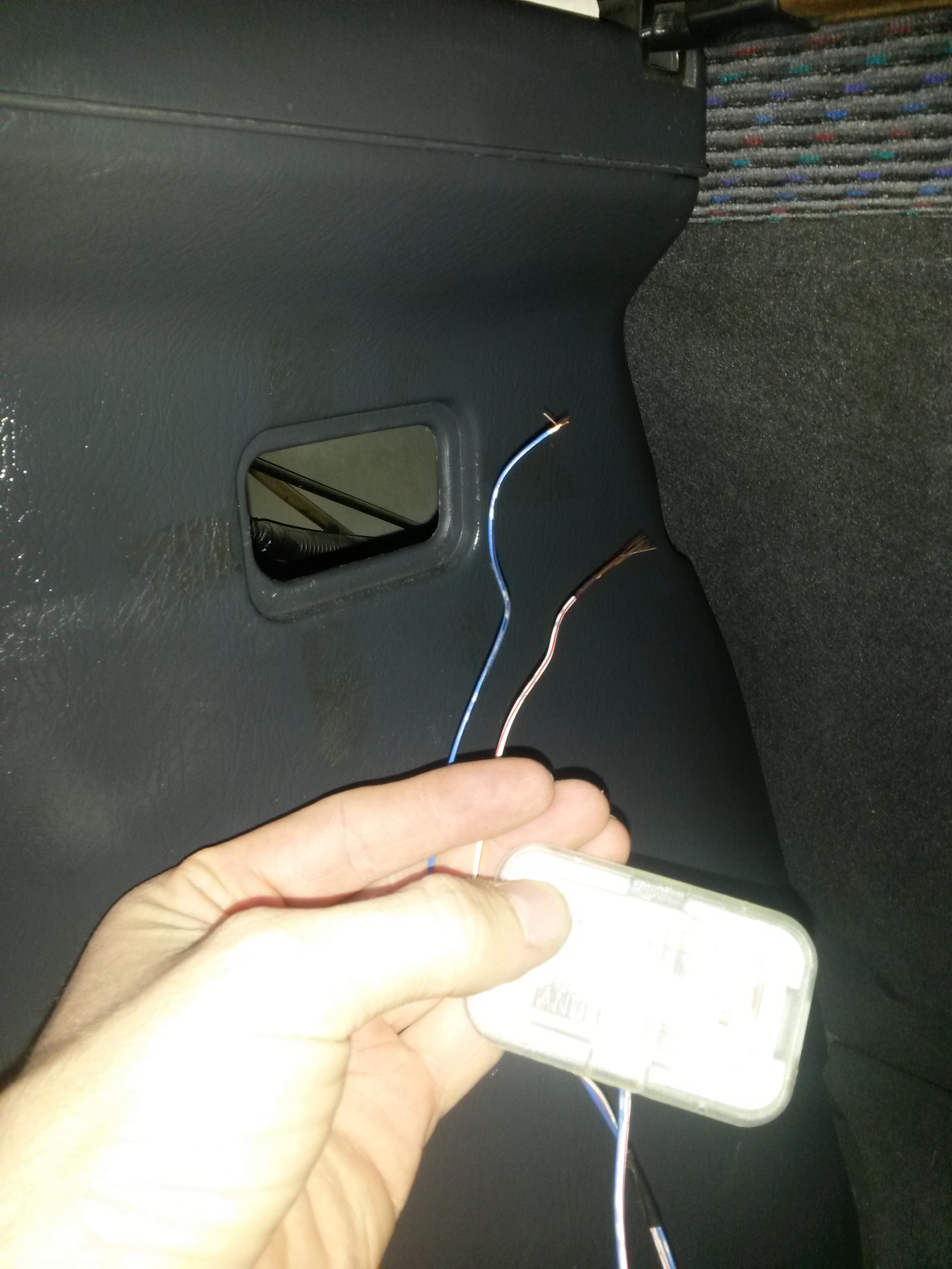

Zdarec páni,
na vrakovisku som zohnal bočné svetlo do kufra (viď. foto) na Civic 6g japonca...problém je v tom, že chlapík z vrakoviska ho vyrval so štekrom a káblami z boku a ja bohužiaľ neviem, ako a kde to mám teraz na svojom aute zapojiť, aby to fungovalo nejak po otvorení kufra... Ble Nájde sa nejaká pomocná schéma, resp. foto? Vopred vrelá vďaka Úsměv

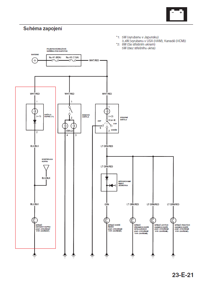

FiLiPsS je teď offline  FiLiPsS
1
PříspěvekZaslal: 28.10.2014 , 10:28   Citovat
Můžeš použít živou větev toho spínače zavřeného kufru... je pod napětím pořád.

PříspěvekZaslal: 28.10.2014 , 18:13   Citovat
FiLiPsS: upustil som od pripojenia na tento kábel...svetlo je na ľavej strane kufra, snímač je v 5. dverách kufra a kábel prechádza cez pravý C stlpik, to znamená že by som musel zhodiť polku tapacírov kvôli jednému svetlu Ble (risk polámania plastových cvikov)

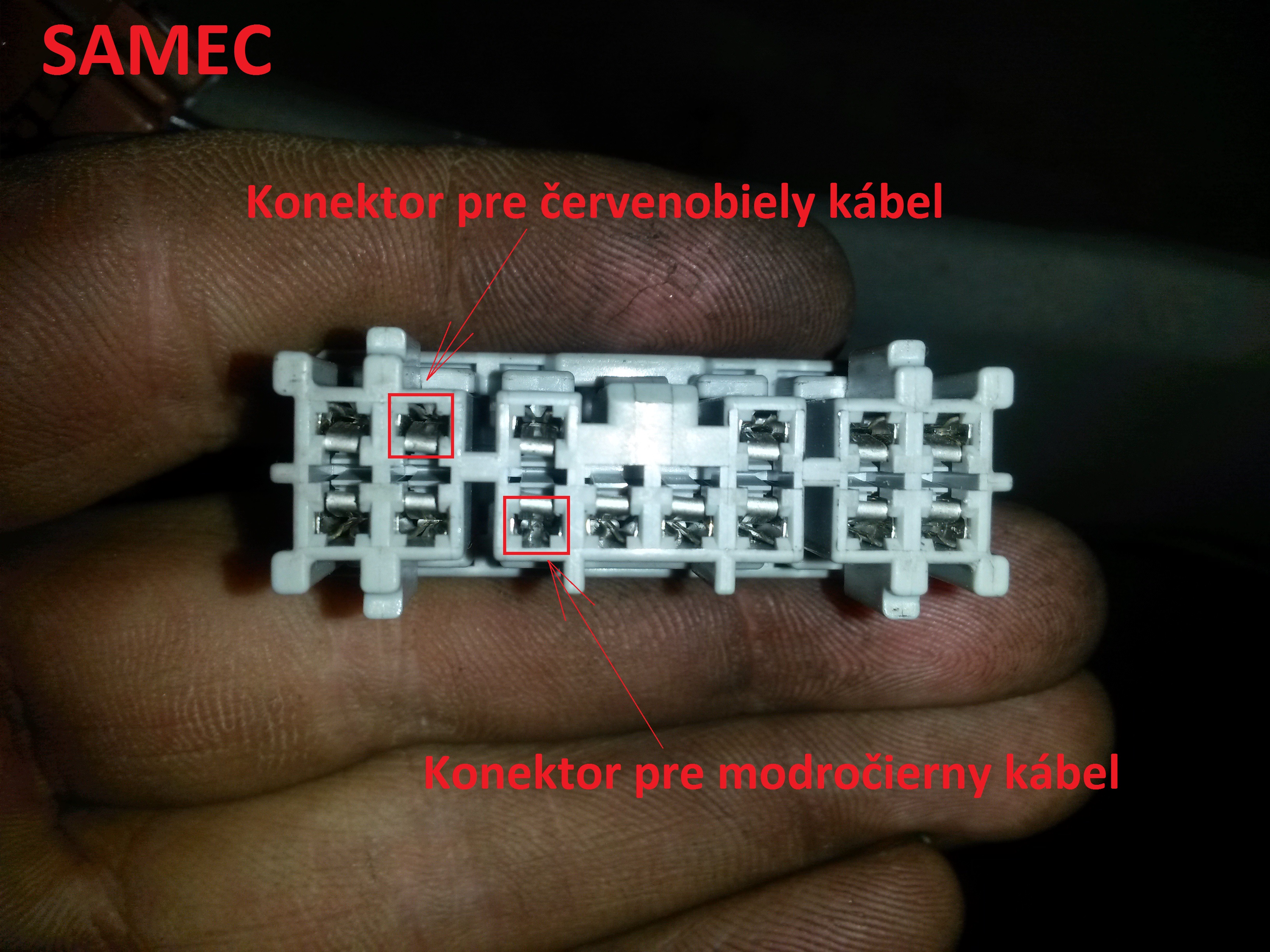

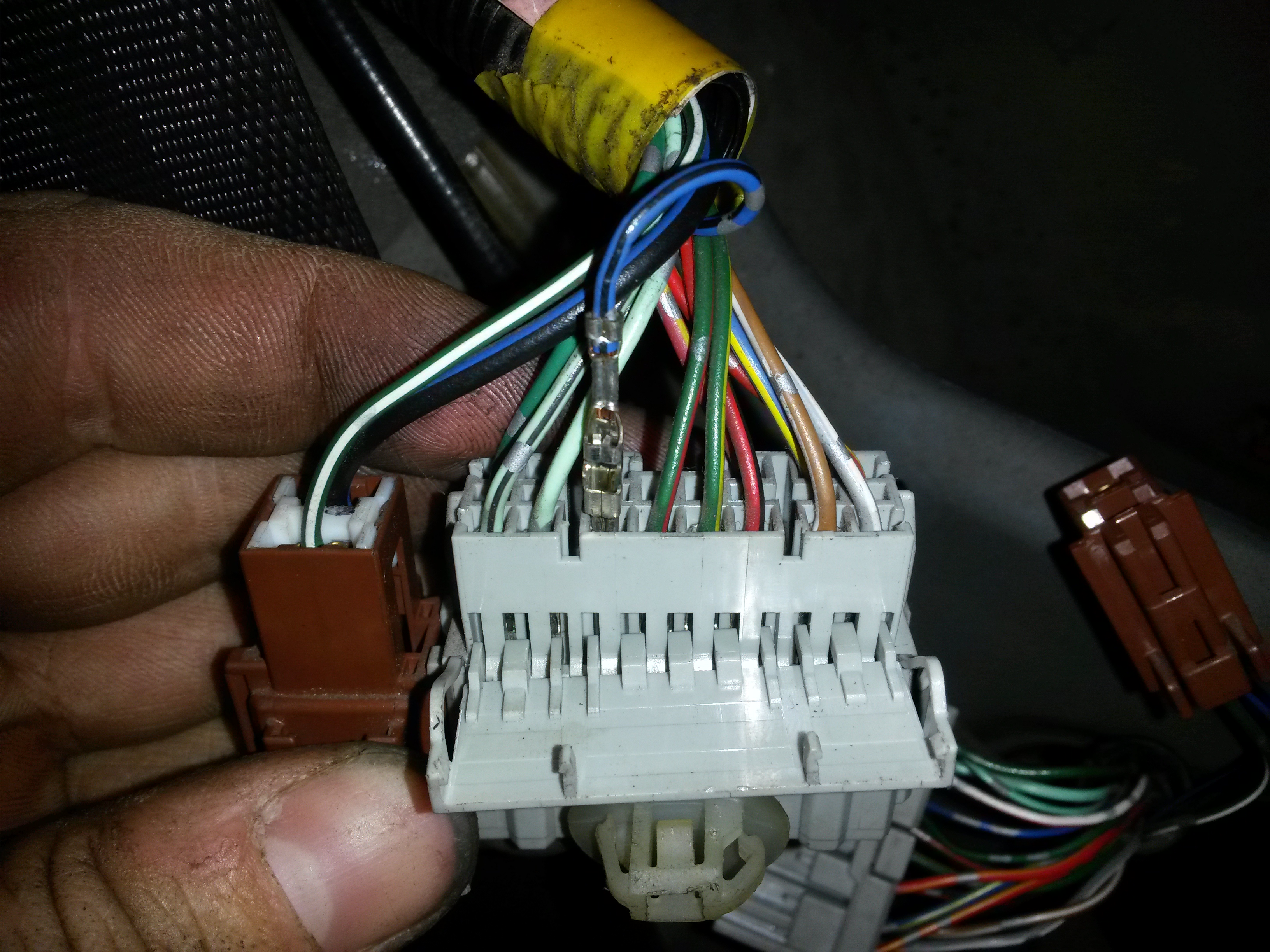

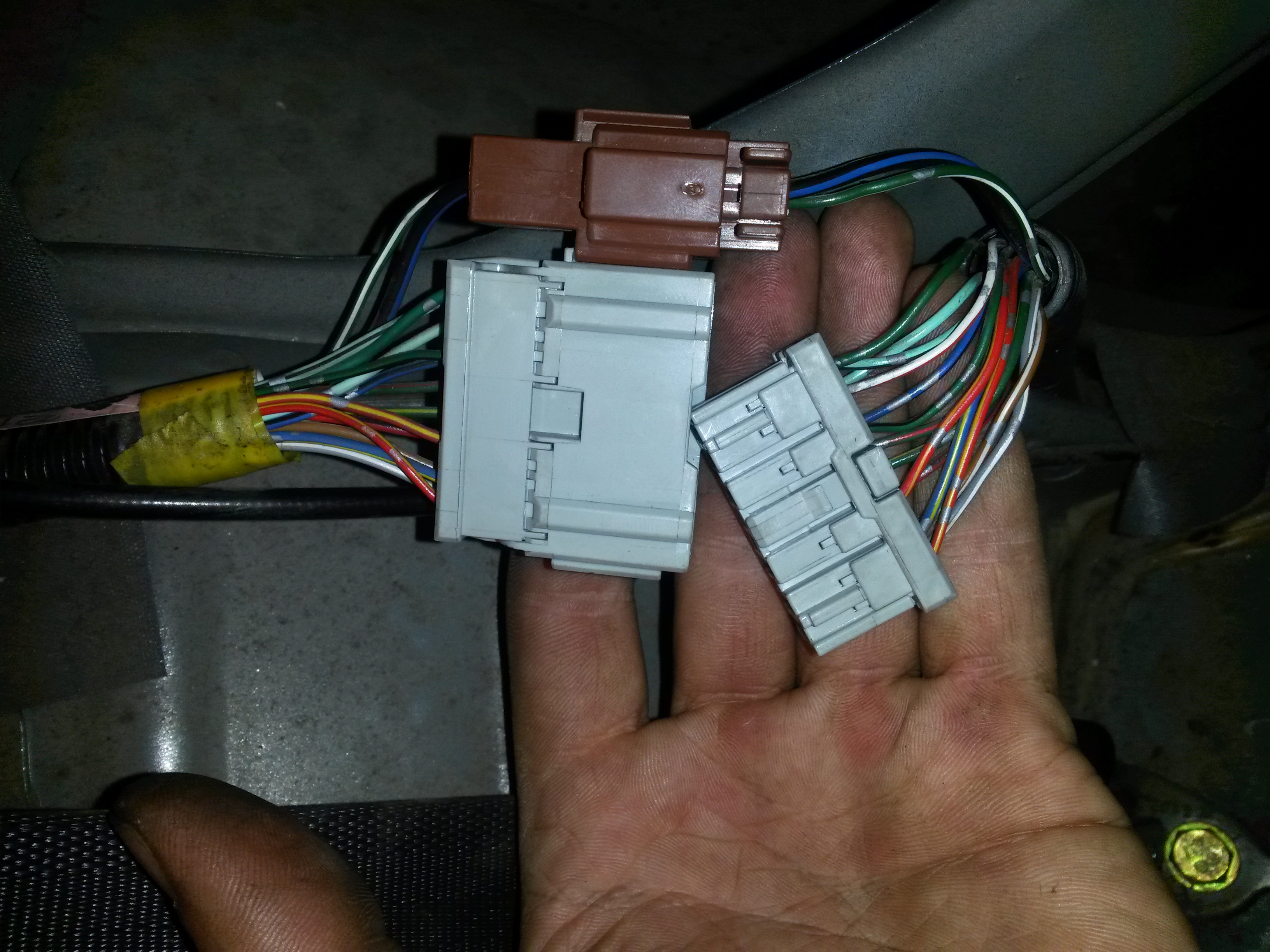

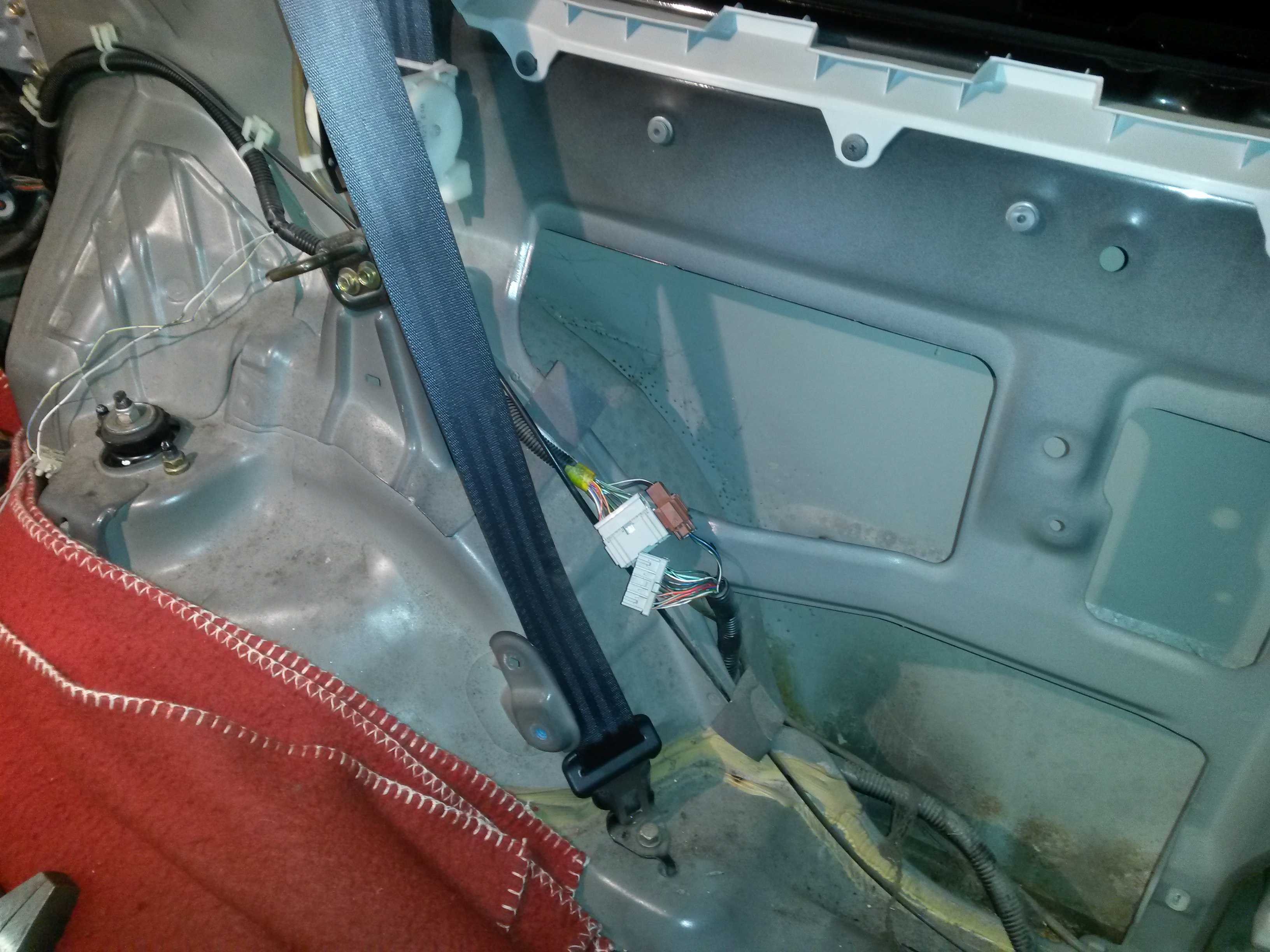

Pre pomoc ostatným otváram opäť túto tému pifko
Kvôli uloženiu tlmičov som musel zhodiť všetky zadné tapacíry a polku interiéru cože cože ? No keď už som autiak vykuchal, pozrel som sa aj na svetlo. V podstate samec veľkého zväzku mal aj červenobiely kábel a aj modročierny. Samica veľkého zväzku len modročierny. Úplne stačilo napojiť kufrové svetielko na tieto dva káble - červenobiely a modročierny a všetko pracuje 100% OK Úsměv
