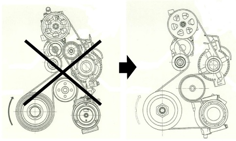

ano je to podle servisni informace od hondy, protoze byl nadmerne naply remen a odchazely loziska v alternatoru, proto se odstranuje kladka a pouziva kratsi remen... ten orginalni kratsi remen ma 7PK1788 pokud to chces uplne presne... ale samozrejme i ten o 3mm kratsi se da pouzit Úsměv
pokud tam mas ten delsi, urcite rovnou udelej to protiopatreni...

tady mas obrazek Úsměv
remen zmena.jpg, 48.51 kB
