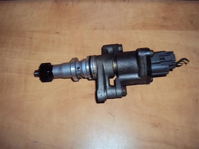

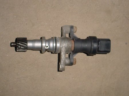

PříspěvekZaslal: 26.10.2014 , 23:57   Citovat
starší a novější obd...je mezi nima rozdíl co se týká funkce a charakteristiky? třeba že jeden je hall a druhej třeba induktivní a proto to nefakčí nebo to ma bejt jinak zapojené? to mi hlava nebere google mlčí

PříspěvekZaslal: 27.10.2014 , 11:35   Citovat
citace:
ted mě zajímá jestli obd1 používá stejnej vss jako obd2, vzhledově se od sebe lišej ale nikde jsem se nedohledal jestli jdou zaměnit aby to fungovalo to mi hlava nebere
Měly by - minimálně jdou prohodit mezi sebou. Měnil jsem převodovku v c6g(obd2) za c5g (obd1) která neměla kompletní VSS snímač, tak jsem použil ten původní z c6g a funguje to normálně - konektor pasuje a nic se jinak zapojovat nemusí.

PříspěvekZaslal: 28.10.2014 , 0:32   Citovat
ano čidla jsou stejné dnes jsme odzkoušeli, jinak problém vyřešen auto už lítá....byl zkrat na modrobílej 5V větvi signálu co spojuje vss budíky a ecu, zřejmě někde v palubce, při měření jsem ale žádnej zkrat nenašel, divné, odpojil jsem teda tyhle kabely a natáhl nové zkušební a hele funguje....dva dny štourání shánění a nakonec takhle zákeřná blbost, ale díky bohu za to, konečně uslyšet vtec svatoušek
