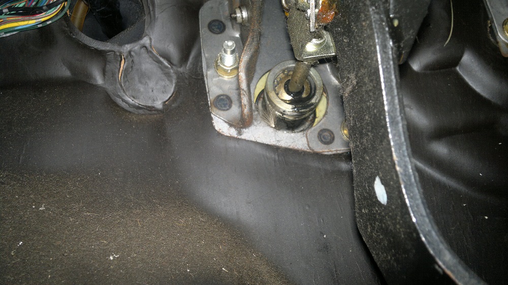

ahoj chtel bych porosit o radu co by to mohlo byt ? kde muze byt problem? pripadne jaka je asi cena opravy ?predem vsem moc dekuji za radu

Prasklé těsnění spojkového válečku, pomůže jeho výměna za zdravý kus.
PříspěvekZaslal: 7.11.2014 , 18:12   Citovat
Ubývá ti spojková kapalina?
Orientační cena opravy cca 1000-1500Kč za nový hlavní spojkový váleček

Plus práce ... přátele
Doporučuji Ti TRW, je to solidní kvalita, jeden jsem reklamoval, bez problémů vyměnili za jiný. Ten funguje bez problému, přežil i kroužení v Mostě i ve Vysokém Mýtě i ALPy. Na dnešní poměry dobrý výkon řekl bych.

dekuji moc za radu muzu se jeste zeptat je mozne kdyz by byl spatny ? ze pri prerazeni auto skupne jako kdybych rychle pustil spojku ? nebo je to vnecem jinem ?

Anebo můžeš spojkovému válci dát šanci a za zlomek ceny ho přetěsnit
Špatné těsnění ve spojkovém válci se skutečně může projevovat špatným řazením a špatným chováním spojky - nedává takový tlak pro ovládání spojky a ta nevypíná správně.

toto řešení pomaha jen dočasně,mam to vyzkoušený osobně.

Já to mám taky vyzkoušené osobně (anglán MA8) a už to drží víc než rok.
Ono hodně záleží na stavu samotného válce jestli není vydřený nebo vyžraný.

Přesně o tom mluvim, ono to vydře zas a nemá to smysl no, ale to je na každym.
