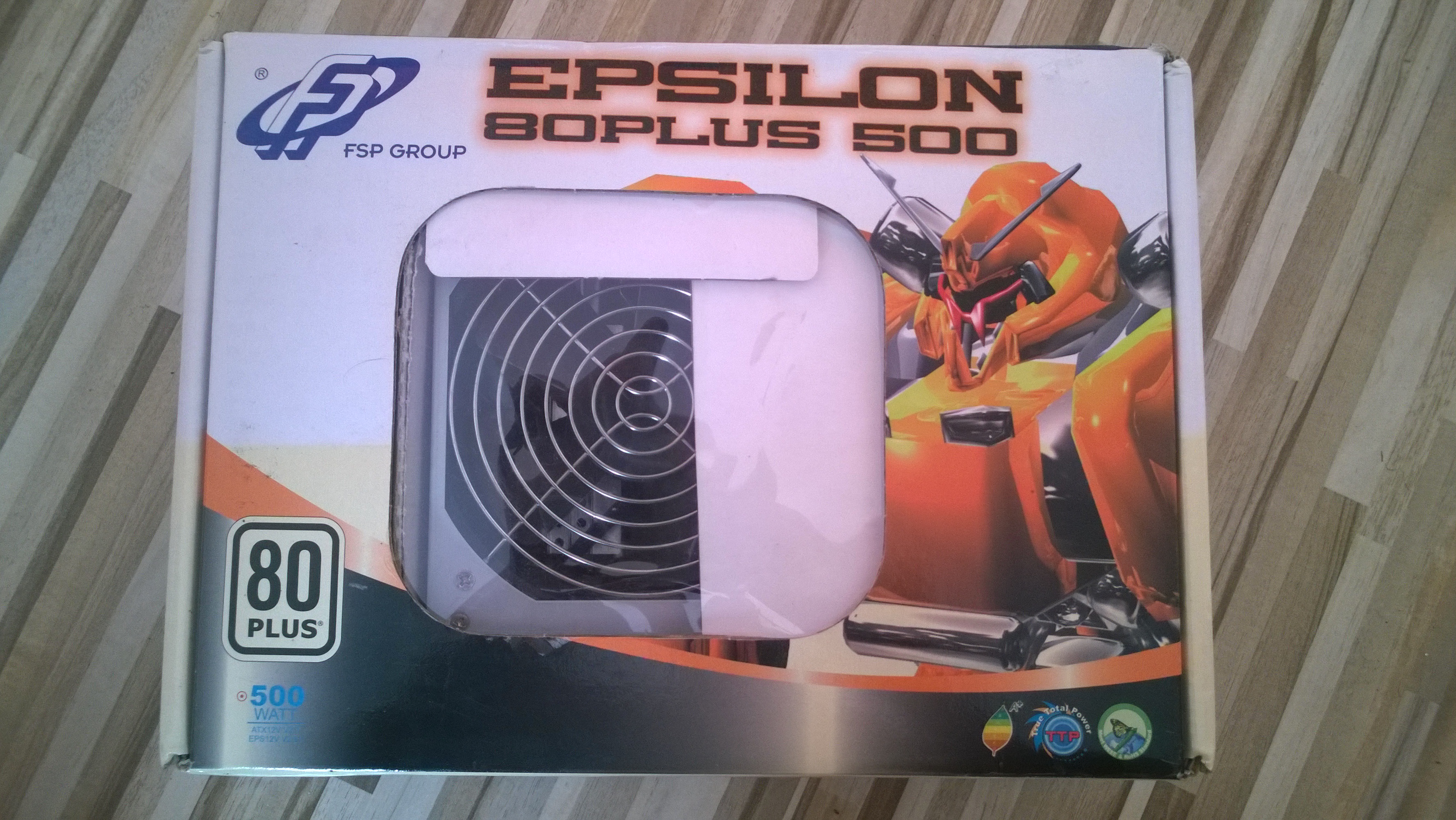

sablos je teď offline  sablos
PříspěvekZaslal: 29.11.2014 , 18:30   Citovat
Jestli by ti stačila 500w tak se mi doma jedna válí.

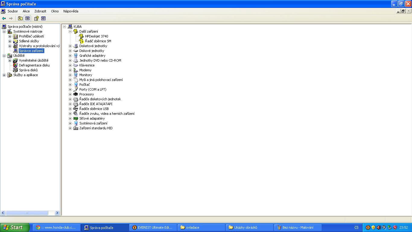

čau dokážee mi někdo poradit?Po přeinstalovani windows xp,a nainstalovaní potřebných ovladaču mam ve spravce zařizeni u polozky řadič sběrníce SM žlutý vikřičník(viz.obrázek).Dokáže mi někdo poradit co mám ješte stáhnout/nainstalovat za ovladač aby to bylo v pořádku.Díky

PříspěvekZaslal: 9.2.2015 , 23:54   Citovat
Intel INF Chipset update nebo jak se to jmenuje.. bude to první odkaz při googlení
Příspěvky: 4973 1992 Civic

PříspěvekZaslal: 10.2.2015 , 0:11   Citovat
bez vysledku.nejaky dalsi napad?
Příspěvky: 610 1996 Civic EK4
PříspěvekZaslal: 10.2.2015 , 0:18   Citovat
Co máš za základní desku?
PHonzejk je teď offline  PHonzejk
PříspěvekZaslal: 10.2.2015 , 0:26   Citovat
Ovladace od vyrobce zakladovky, nebo na tom zarizeni vlastnosti - v zalozce podrobnosti prepnout na ID hardware a hledat googlem string s ven, dev, pripadne i subsys

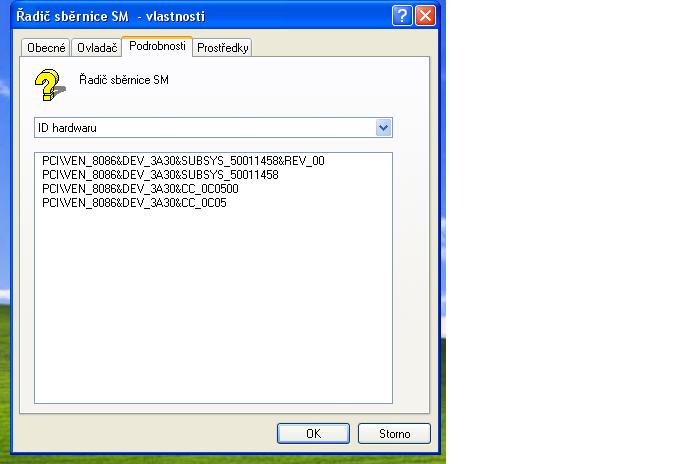

PříspěvekZaslal: 11.2.2015 , 11:18   Citovat
id hardwaru
id hardwaru.JPG, 33.61 kB
PříspěvekZaslal: 11.2.2015 , 18:20   Citovat
Ovladač je součástí souboru Intel INF Installation
Pokud se nanainstaloval automaticky, zkus ten soubor rozbalit a ovladač nainstalovat ručně. Mělo by jít o ibexsmb.inf
Nebo zkusit tudy odkaz
