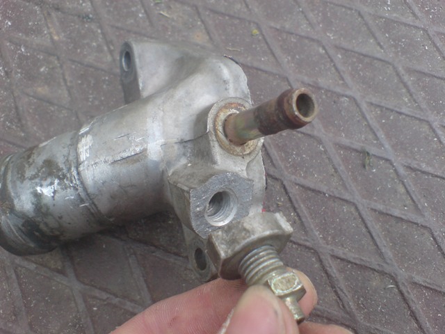

Tak sem si zase jednou zanadával naštvanej
Vyměnil jsem termostat, dolil kapalinu a že systém odvzdušním... po práci sem si vše uklidil a že šroub utáhnu... tak jsem utahoval až jsem ho dotáhnul na pořád to mi hlava nebere
Nevíte čím to půjde slepit, či máte zkušenosti s vařením tak malé části?? díky za rady OK

sežeň celej tenhle kousek ne?! To bude na všech 5g stejné.

Tywoe, ten hliník je kuwa ... Smutný

No jestli to máš z VTi, tak to asi D15B2 stejné není Smutný
Vyndal bych ten odvzdušňovák a zavařil to natvrdo, sice to bude trvat o chvíly dýl, ale odvzdušní se to bez něj samo

no tos udelal velmi pekne,pres lepeni je tu odbornik PAKO zda se,myslim ze by to melo drzet ale utahovat to budes muset s rozumem a citem

už sem byl s Méďou v Dobřívě a není.... je to jen na Bčkové řadě, chybí tam ten výstup na tu slabou hadičku Smutný

zkusím v pondělí zajít za dvorním Oseckým svářečem, ale nevím jestli to půjde, bylo mi řečeno že to Tig moc ohřeje tak abych nez***vil ten závit Smutný ještě se zkusím poptat po nějakých lepidlech ale tomu moc nevěřím Ble

Hehehe tak nejsem sam kdo to prehnal s utahovanim...
Ja nastesti do tydne sehnal novej termostat a poucil jsem se ze odvzdusnovak staci utahnout lehce a on krasne tesni, takhle se akorat otlaci atd... Úsměv.
Predtim jsem mel v planu to zalepit dvouslozkovym epoxidem. Myslim, ze by nebyl problem...
tak to v podbořanech ti zavaří co chceš, sou tam typci co maj naky evropsky certifikaty a hlavně praxi pac tam delaj svařečský kurzy a sou fakt borci.
