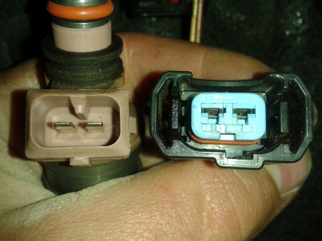

Kdo mi poradí jak se s tímhle vypořádat? Úsměv Honda

Ubrousit V vrub??

:/ nic lepšího? pac myslím že mi to nepomuže protože na tej samici nejsou ty 2 zastrčky na piny ve středu..

Vzít elektrikářskou pájku a "odtavit" ten V výstupek a ten obdélník na vnější straně ubrousit.
Edit: a ty piny zkusit trochu přihnout
Ale je to taková prasárna HaHaaa

mezikusy

jojo ale kde ty mezikusy sehnat? :/

Ja treba mezikusy mam. 4 a fungujou......

z čeho nebo do čeho to jsou vstřiky?Sežeň konektory a přepinuj

to rad slyšim... Úsměv a kde se dají sehnat? Úsměv

Jsou z Eva 8 a měli by pásnout i do mojí D16y7čky...

Koukam na to a mam přechodky pro pouziti obd2 vstřiky na obd1 el.svazek.jakou maji pruchod vstriky?

jsou to DSM 560cc a konector na ně by měl bejt EV1 asi

mám tu přechodky RC ingeneering , možná bych je nechal

Takže bych jen nacvakal a hotovson? Úsměv

Nechce se mě to totiž nějakym způsobem prasit... Úsměv

Proč dáváš větší vstřiky? Nějaké úpravy?

jj foukačka Úsměv turbem Úsměv

chceš foukat turbem a zastavil ses na takove nicotnosti jako co s konektorem? HaHaaa
Nejspolehlivejsi je sehnat ty konektory co tam patri (vrakoviste, nebo tady na foru z auta na dily, ebay, atd., popr uz jsem na netu narazil i na prodejny s elektro soucastkama a nabizeli i konektory a piny pro vstriky od bosche, denso atd. takze moznosti je spousta)
přepajet poctivě a letíš
žádne redukce, zadne brouseni a ohybani, studeny spoj je sviňa

Právě to je ono...nechci to nějak prasit tak sem se chtěl jen optat na to jak by se s tim vypořadal někdo kdo s tím má zkušenost Úsměv jinak mam cas a nespěcham nato... Úsměv díkec Úsměv těd právě čekam na díly a počítám že příjdou až na novej rok Úsměv

Tak to mám vyřešený... Úsměv napájel jsem místo tehlech konektory z Feliny 1.3 MPička pasujou Velmi šťastný Honda
