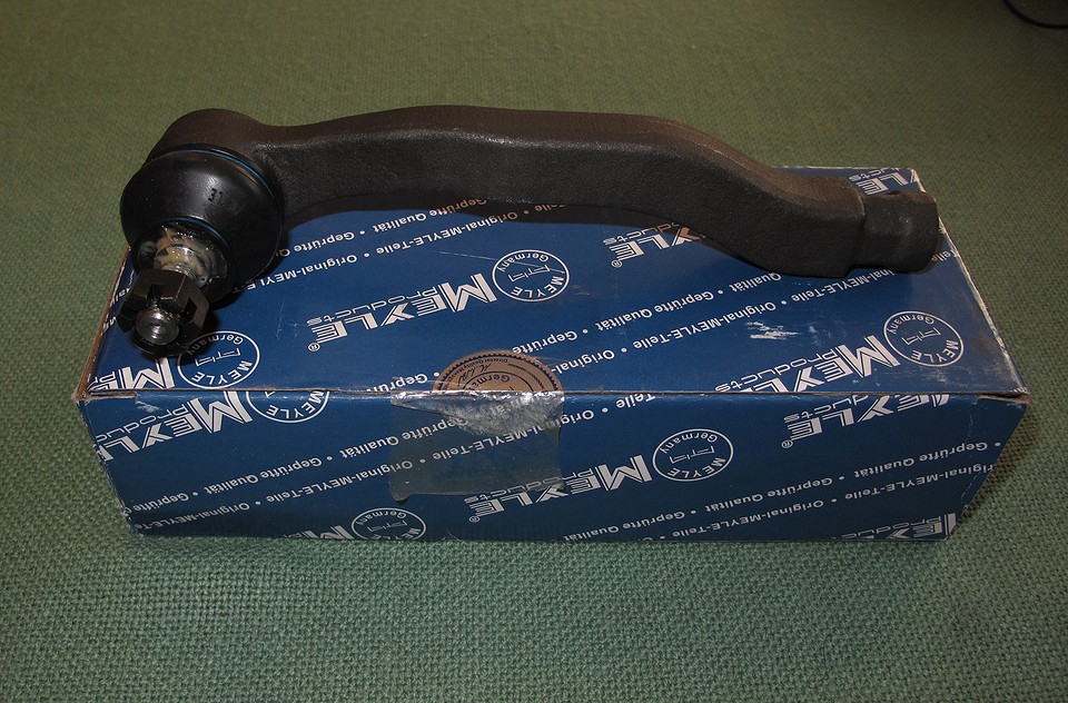

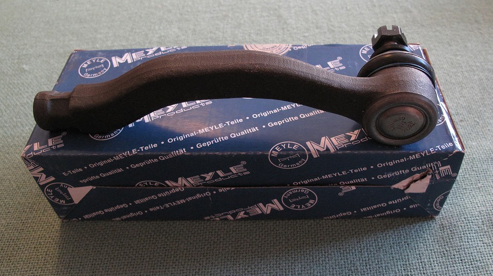

Koupil jsem docela zajímavý pár čepů řízení Meyle... v kšeftě, kde je mají za méně než polovinu běžné ceny, cca 270 Kč, kšeft nebudu veřejně prozrazovat, zájemcům prozradím do SZ.

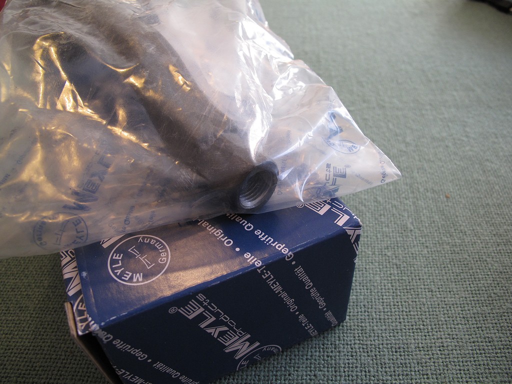

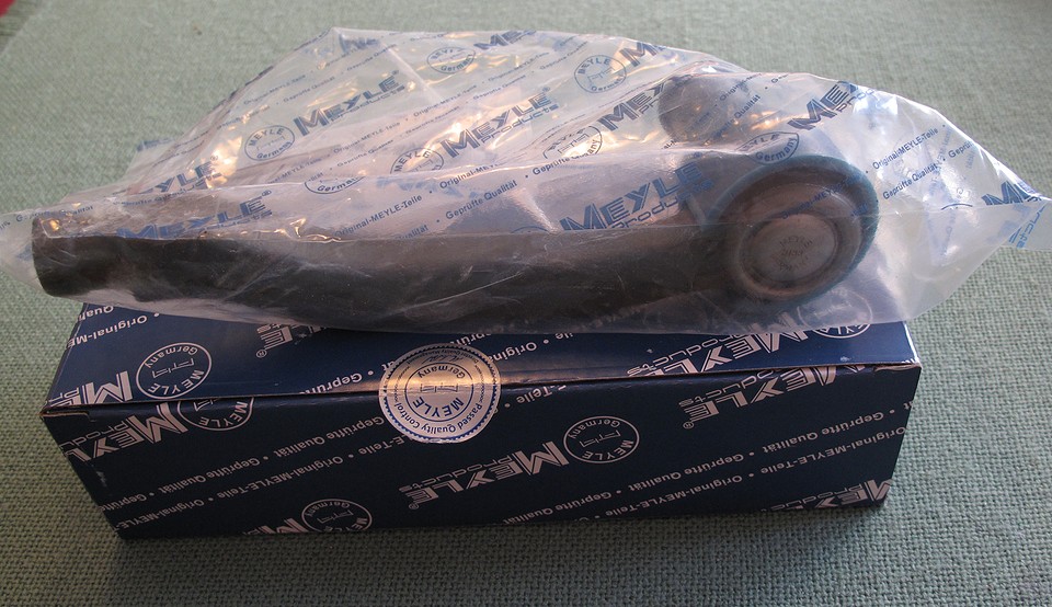

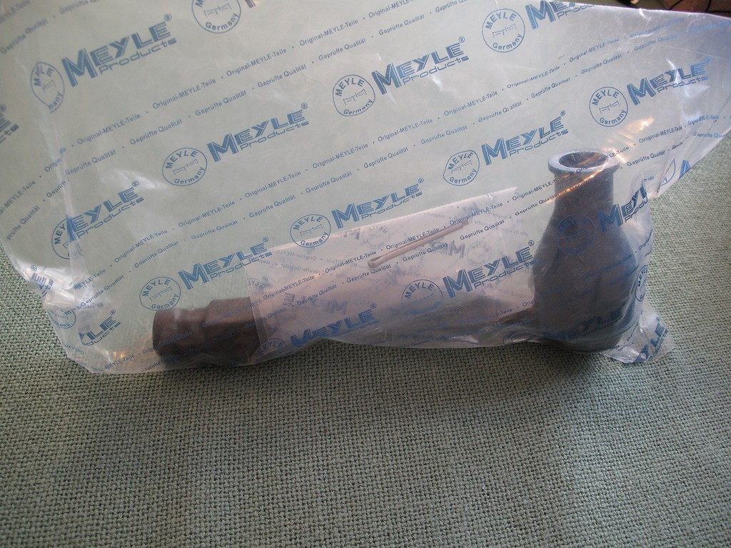

Levý čep vypadá, že by mohl být originál, zapečetěná krabička, čep s plastovou ochranou zatavený v pytlíku.

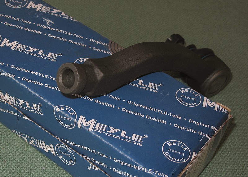

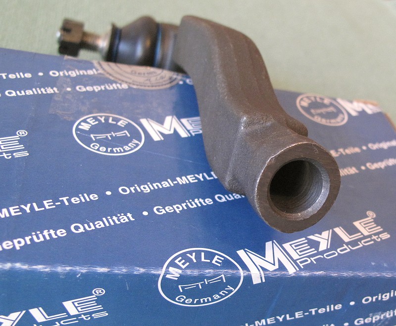

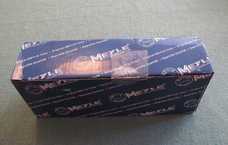

Ale pravý čep, to je něco. Krabička nebyla zapečetěná, pečeť nalepená dovnitř a víčko zalepené kouskem izolepy, uvnitř holý čep bez závlačky. Kvalitativně nevypadá špatně - na první pohled, dokonce si myslím, že to snad ani není fake... jenže - v díře na axiální táhlo není závit! Velmi šťastný. Trošku jsem nevěřil vlastním očím. Vypadá to, že někdo propašoval z fabriky nějaký polotovar, nebo spíše zmetek, který třeba neprošel rentgenem a byl určený do šrotu. Nechápu ale, proč by někdo do zmetkovitého výkovku lisoval čep, stejně tak si myslím, že výkovky už musí mít nařezané závity, než se do nich lisují čepy, takže to celé nějak vůbec nedává smysl. Zítra to jdu vrátit a jsem zvědav, jestli mi onen prodejce na druhý pokus dodá něco lepšího. Fota přikládám.

Tak a teď mi řekněte, co si o tom myslet? Objednáno najednou, došlo toto, etikety jsou taky rozdílné - jedna je černobílá, druhá modro-černo bílá, oboje zataveno samostatně ve stejným obalu, ale na horním chybí vyraženo MEYLE, jiné značení na gumě, guma černá
Cena normální, 400,- Kč za kus, ale že by poslal jedno origo a jedno fake takto na férovku?
Už jsem psal prodejci a i na MEYLE přímo, jestli se mi k tomu vyjádří, tak jsem zvědav...
Osobně si myslím, že horní fake, dolní origo, ale kdo ví Smutný

Všude na webu je na všech dílech vyraženo MEYLE, když koukneš pořádně, tak i to hlavní pouzdro je na horním silnější, na dolním slabší - tloušťka toho pouzdra, no a prostě nevím, moc normálně mi to nepřijde prostě no...
