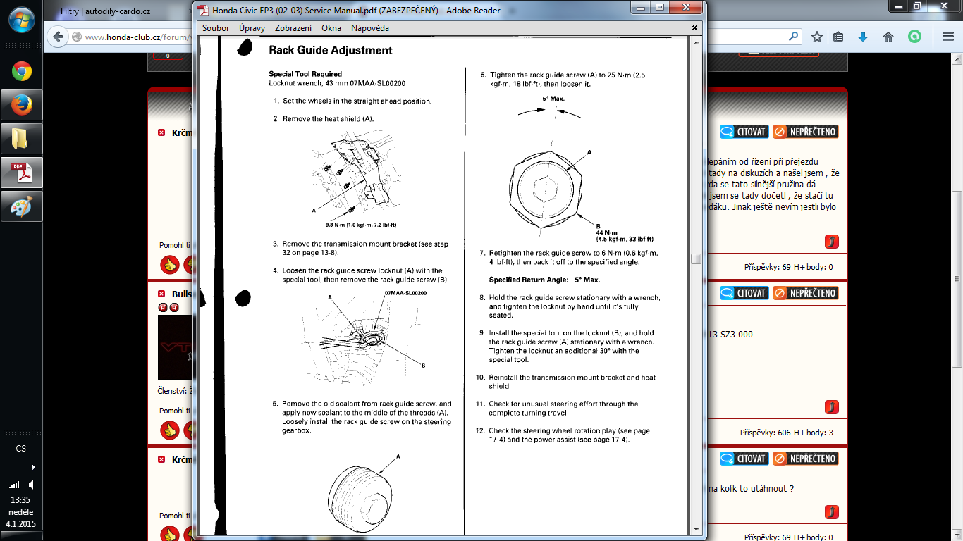

Bullseyi díky moc za rychlou odpoveď a ochotu. Zítra to objednám a snad to pomůže. Nevíš ještě utahovací moment na kolik to utáhnout ?

Přikládám Ti printscreen z manuálu EP3 ať máš vše potřebný přátele
rack guide adjustment.png, 240.14 kB
