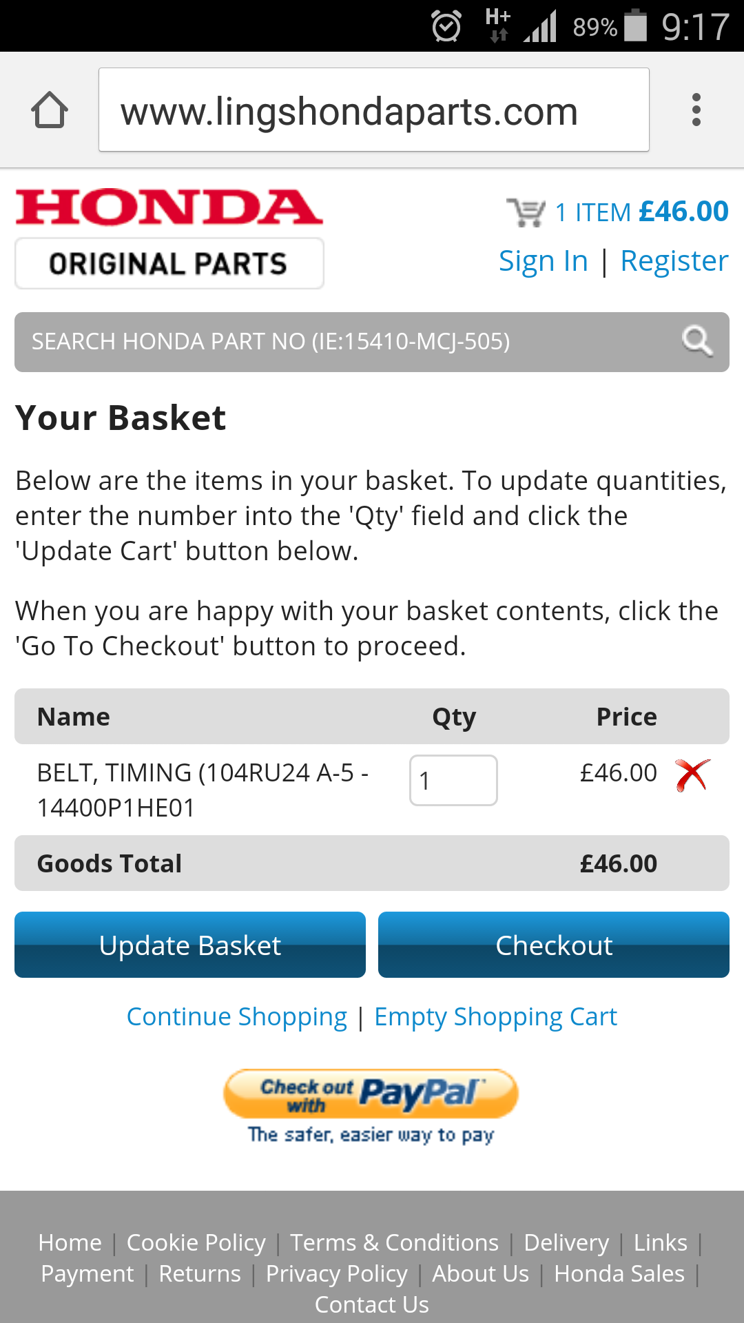

Našlo mi to tohle: 12 PFKL305347 BELT, TIMING (104RU24 A-555) (UNITTA) tipuju 104 zubů, ale jak to poznat přesně? Hledal jsem to potom na google a nic konkrétního to mi hlava nebere
EDIT: po vložení do košíku produktu na stránce, kde jsem to zjišťoval dle VIN mi vyskočilo ještě jedno číslo dílu a už jsem to našel, takže 104 mm přátele
Příspěvky: 97 H+ body: 0 1995 Civic VTEC
PříspěvekZaslal: 6.1.2015 , 10:20   Citovat
Klikni na Buy. Zboží se ti objeví v košíku i s OEM numer...14400P1HE01 Úsměv to pak stačí zadat na webu intercars, autokelly, elit apod.

PříspěvekZaslal: 6.1.2015 , 10:21   Citovat
ExEricss napsal:
Přesně, děkuju ti mockrát, sedí to Úsměv přátele
