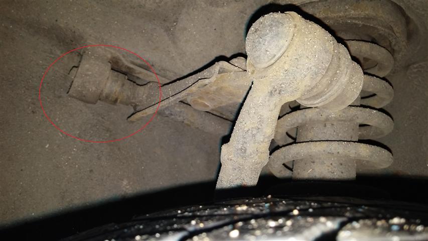

Prosim o radu ohledně výměny dílu zadního zavěšení u Prelude 1988 4WS, motor 2.0 B20A5. Při jízdě se z ničeho nic začly zezadu ozývat kovové zvuky při přejezdu nerovností. Na jinym autě mi dělalo podobný zvuk vymlácený uložení zadního tlumiče. Kouknul sem se pod auto a u pravýho zadního kola je jakoby vysunutá část horního ramene ze svého uložení. Když vezmu za kolo a zahýbu s ním, je tam vidět značná vůle. Mohl by mi někdo prosím poradit, který díl to přesně je a kde ho sehnat? Popřípadě pokud někdo má kontakt na někoho v Praze a okolí, kdo umí vyrobit silentbloky na míru. Myslím, že tím by se ten problém vyřešil. Tady jsem našel díly ze zahraničí, ale samotné silentbloky tam nevidím: tudy odkaz

ahoj ...je to ten kulový čep co jsi vyfotil to plastové je krytka kterou musíš odrýpnout a pod tím je matka jak u klasickeho kuláku potíž je v tom že ten kulak v náhrade nedelaj a origo bude jako vždy drahej :?

Přesně jak píše Prelude90.Je tam krytka pod kterou bude/nebude matka.Většinou když tam krytka je tak matka je tak zhnilá,že nejde ani vidět.S tím čepem bude problém.Náhrada už není k dostání a Honda už je nejspíš mít nebude.Díval bych se o něm v zahraničí a to nejlíp za mořem. Ble

Nejde mu spíš o silentblok co se to chytá ke kastli a má ho zakroužkovaný čeveně?? Jinak ty čepy snad jdou sehnat tady v ČR taky nebo ne snad?

Horní čepy jsem ještě loni viděl na netu...jenže cena 2500-4000Kč za kus.
Měly by být stejné s Prelude 4G.

S čepem problém není. Jde mi o tu zakroužkovanou část. Ta tlustá část co vypadá jako starej silentblok mi vylezla z uložení. na fotce je vidět, jak je posunutej doleva po ose - to tvoří tu vůli a nárazy osy (horního ramene) o to její uložení přidělaný ke kastli. Potřebuju buď celý horní rameno nebo jen to uložení.

Tak už sem to našel. Jde opravdu o silentbloky. Jen sehnat tu správnou sadu. Nevíte kde? Našel sem firmu silponix, která je má na fotce i s ramenem. Zatím se neozývají. Nepasoval by tam i nějakej konvenční silentblok z civica nebo acorda?

Silponix je dobrá volba která ti bude fungovat.Nic jiného bych tam necpal krom originálu. je to dobrý

ohledně silentů... vždy odos - silponix... a je vyřešeno Úsměv je to dobrý
