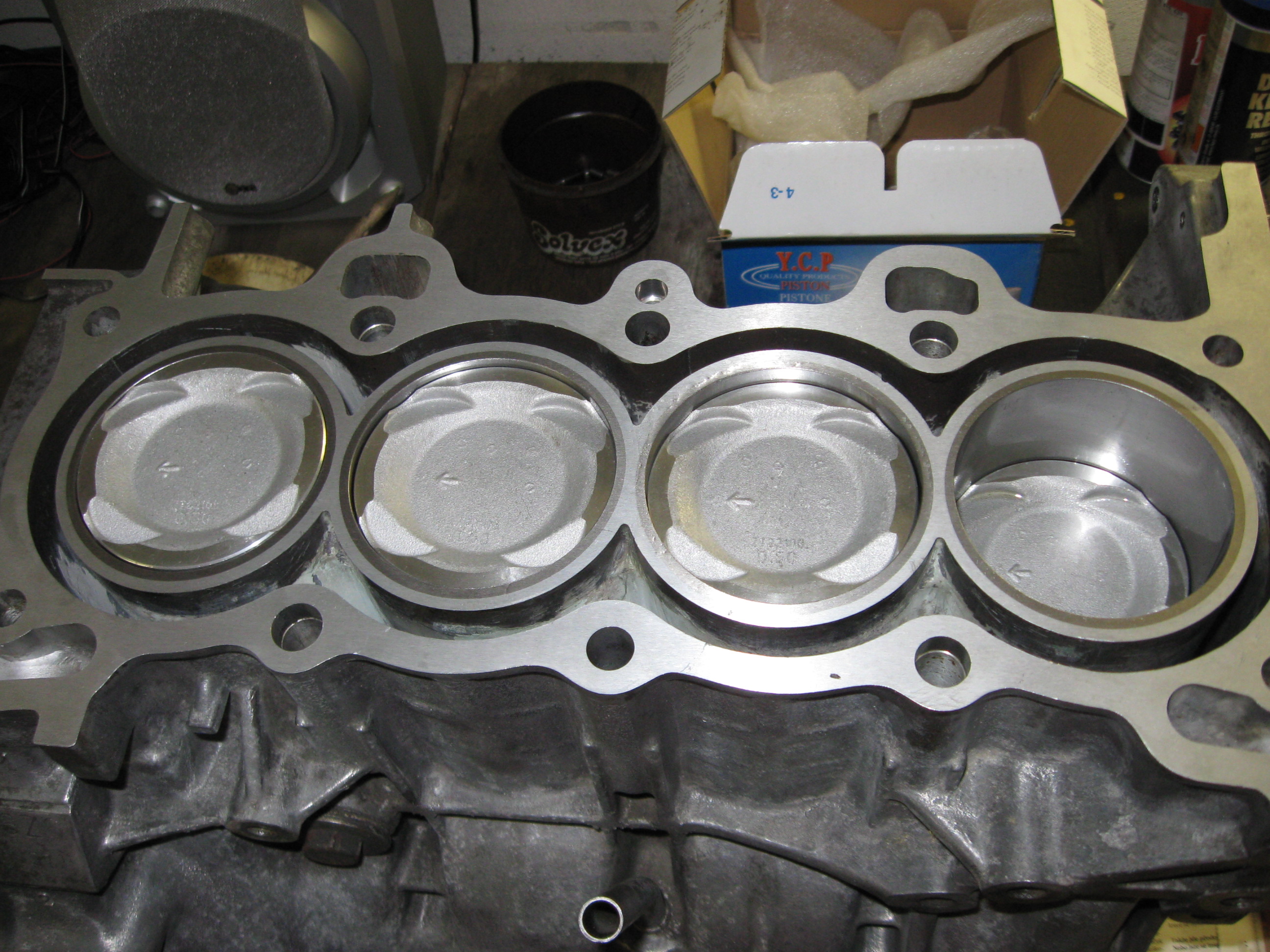

Zdravím,má někdo zkušenost s montáží těchto pístů?zajímá mě kam má po montáži směřovat šipka na pístech...řekl bych, že k rozvodům, ale když si to jen tak poskládám tak je vybrání na pístech na ventily opačně...sací ventily mají větší průměr, ale na pístu je to obráceně...je to divný, ale na netu jsou obě varianty...šipky k rozvodum, ale i k převodovce..Poradí někdo?děkuji Úsměv YCP STD

Šipka by měla směřovat k setrváku, ve finále to je ale jedno, lidi jezdí obě varianty a obě fungují Úsměv

Jojo ideálně šipka k převodovce, posílám svoje foto - Suzuki má rozvody/převodovku obráceně a vybrání v pístech pro sací ventily (větší) by měly směřovat k sacím ventilům

Super hoši děkuji moc za pomoc i vysvětlení Úsměv mám to šipkou k převodovce Úsměv Honda
