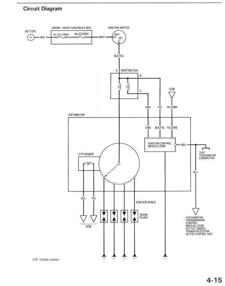

zdravim, mam prelude V 2.0 motor F20A4 jeden den se projedu a druhej den už nenastartuju, cerpadlo je slyšet a nedava jisku ( rozdělovač se toči ) daval sem tam jinou civku a stejnak nic, startovaci modul taky nic , za každou radu budu rád

Zkontroluj podle schématu
zapalování P5G.jpg, 31.19 kB

Do rozdelovace 11v jde , testoval sem dva a ani tuk

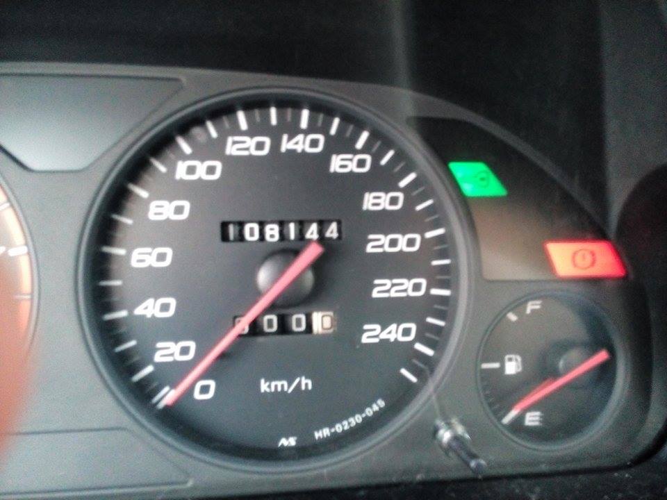

sehnal sem jinou ecu a spinačku a ted mi to ani netoči jen sviti(blika ) zelenej klič Smutný
10952300_10202328533093135_2012081557_n.jpg, 70.36 kB

RIZ3K9 je teď offline  RIZ3K9
PříspěvekZaslal: 30.1.2015 , 10:55   Citovat
fugas1222 napsal:
A máš v klíči čip imobilizeru spárovaný s touto novou ECU?
Příspěvky: 2668 H+ body: 29 2009 Accord Tourer
Stepa je teď offline  Stepa
PříspěvekZaslal: 30.1.2015 , 10:57   Citovat
Pokud nemáš chip k té nové jednotce, tak Ti to bude blikat pořád...a nenatočíš to ani kdyby si se stavěl na hlavu.

PříspěvekZaslal: 30.1.2015 , 13:20   Citovat
je to z jednoho auta co bylo normalne pojizdne takze klic s ecu a spinackou sedi, akorat sem zjistil ze to ma ješte jednotku pod volantem na imo Smutný((( takže snad ji ješte ma

Spinacka ridici jednotka imobilizeru co mi neposlal mi doposlala ecu vse z jednoho auta a toci hned Úsměv
