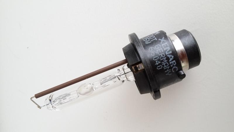

Pridavam se, take jsem obe vybojky vymenil. A mel jsem to udelat davno. Rozdil ve svitivosti je obrovsky, blikani ustalo. Puvodn vybojky maji stred mlecny. Viz priloha. Vymena je snadna. Aby se dalo dobre dostat ke krytce svetlometu, je na strane ridice treba nejdrive vyjmout koleno saciho potrubi. Na strane spolujezdce pro zmenu prekazi kolenko potrubi k nadrzi ostrikovace, ale vymena se da provest, aniz vy se demontovalo.
Pozor, po sundani bajonetove krytky svetlometu uvidite sroub. Ten nepovolovat. Vlastni vybojka je pod takovym pruznym dratovym perem a vymena je bez nastroje. Pouzijte zrcatko a bude Vam ihned zrejme, co s tim.
