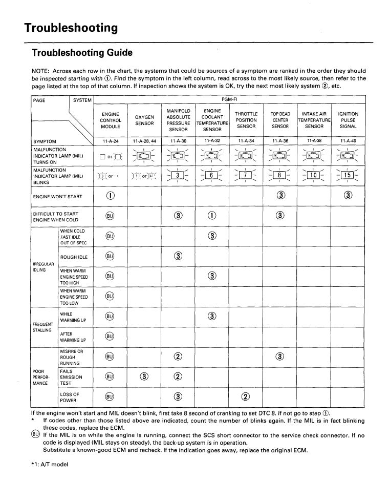

Prosím o radu někoho kdo tomu rozumí. Úsměv
Aerodeck 1,5 1999 chce po zahrati motoru po sundani nohy z plynu chcipnout. Kdyz nepridame plyn tak zdechne. ale jen kdyz je zahratej. Na sitic drzi volnobeh normalne. Zahratej ne. Zkusili sme vypipat chybu a kontrolka motoru jen sviti. Zadny pocet bliknuti. Jen sviti dokud vyblikavani neprerusime.od Tretiho bodu chapu pocty vypipavani ale prvni dva ne. Poradite nekdo?

Zkus seřídit volnoběh.

at to da do servisu, takhle od stolu ti to nikdo neopravi... kde soused bydli?
