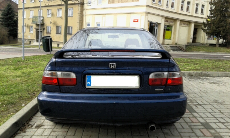

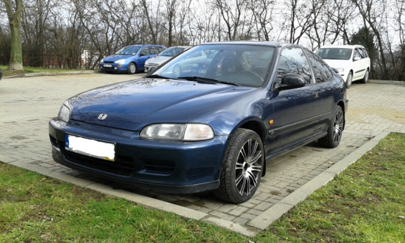

Ahojte konečne sem dostal spz, tak vam mohu představit Můj nový povoz. Jedna se o civica ej1 vyrobeneho 27.3.1996 1.6 vtec (d16z9) VTEC .
nějaké plány do budoucna jsou jen tomu nechám takovou volnější cestu (když se mi něco zalíbí tak to koupím Velmi šťastný )
Jináč na autě už je novej podvozek, ve skříni mam Blox matice na kola.
jen ted musím sehnat nějaký kola aby mi padly do oka Úsměv

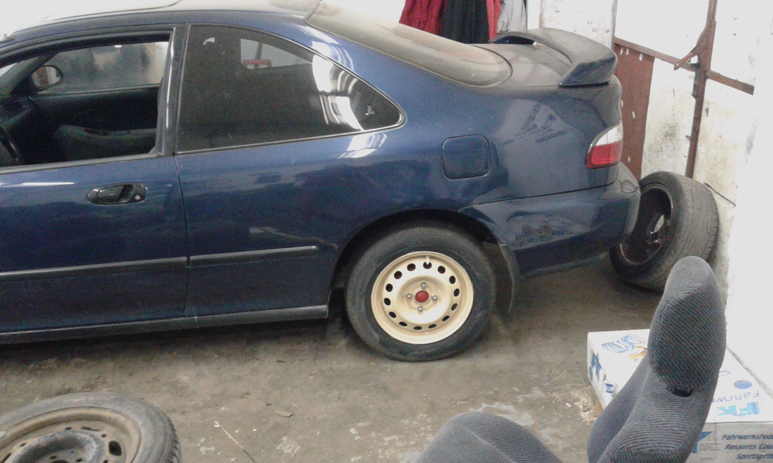

Dneska jsem montoval stavitelnej podvozek a borec mi prodal podvozek s prohozenyma perama na tlumicich Velmi šťastný nestačily sme se divit Velmi šťastný

Kluka co ti to prodal znám. Koupil kupé a ten podvozek už tam byl takže frajeřinka minulého majitele a že jich na tom autě bylo Velmi šťastný

Ale me to nenapadlo Velmi šťastný az sem ho dal na auto tak sem to zjistil
ten předek je na max nahoře a zadek na max dole pořádnej výtlem

MirajZz: Kvůli toho že předek ležel na zemi a zadek jak offroad ten kámoš koupil origo protože to tak nechtěl a nikoho nenapadalo že by mohly být přehozené pružiny. Pak mu ležel v garáži až než jsem viděl že sháníš podvozek tak jsem mu dal echo ať ti napíše když se mu stejnak válí zbytečně. Co si pamatuju byla tam i jedna vrchní miska přehozená zezadu na předním tlumiči nebo naopak už nevím... Ten kluk předtím byl dobrý "tuner" Velmi šťastný a měl tam plno "vychytávek" Velmi šťastný Ty pružiny měl dotáhnuté na horora takže ani nepružily Velmi šťastný a dole šrouby co někde odšrouboval v parku z lavičky Velmi šťastný Nebo třeba rozpěra vepředu přidělaná tak že do podběhu trčely šrouby Velmi šťastný Bylo toho víc ale to bych ti tady za wc l celé vlákno Velmi šťastný

No ten kdo ten podvozek stavěl musel byt závodník Velmi šťastný doufám že ty pera prohodim bez stahovaku

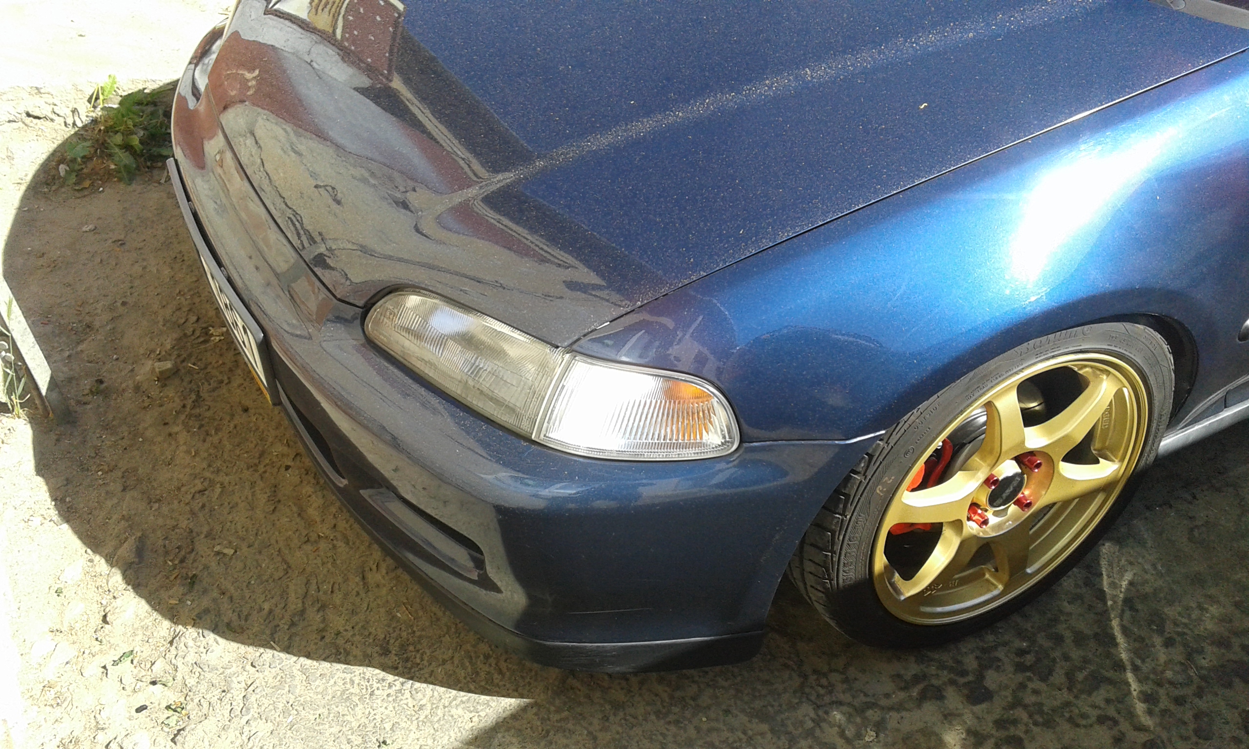

Jezdíme,užívame a pořídily jsme nové kolečka je to dobrý

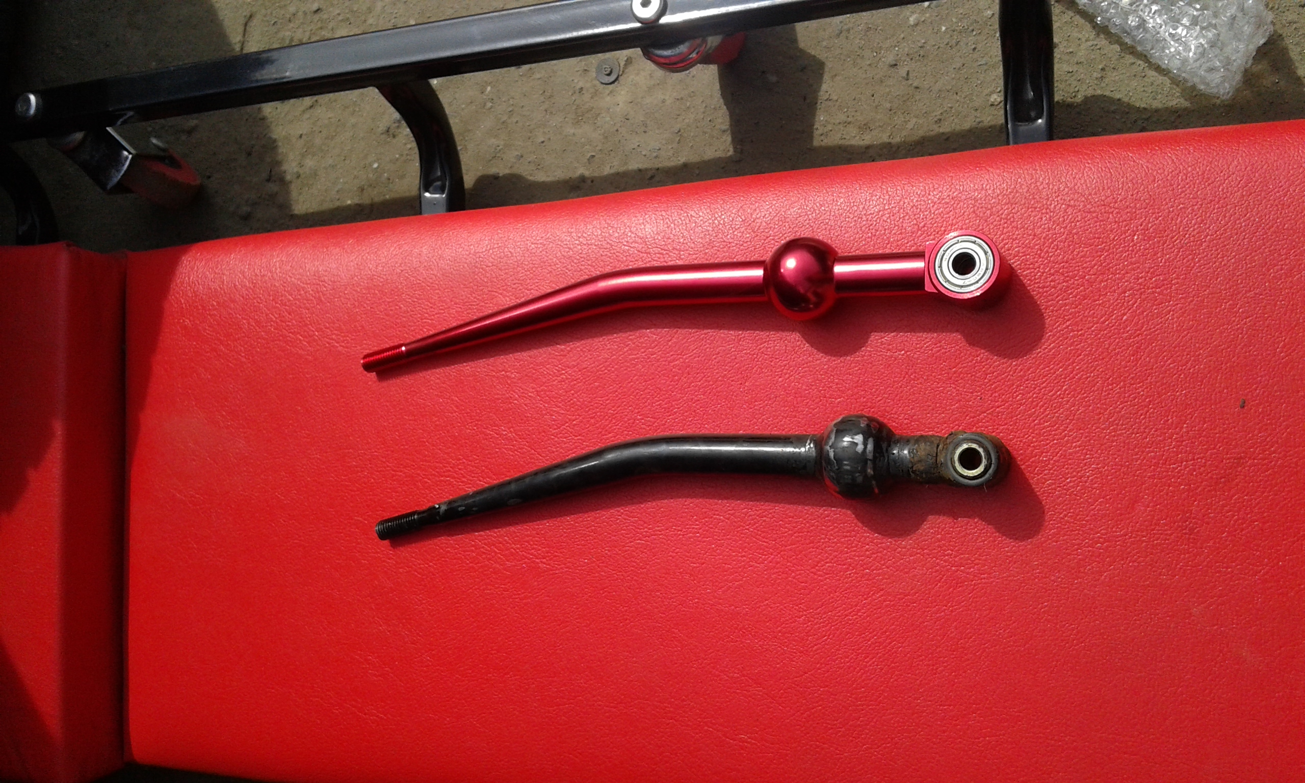

Výměna razeni za short shift.. celkem prekerka to dělat v 1dnom Velmi šťastný všechno co sem vyndal tak očistil a osteril proti reznuti

Ale,
vřele Ti doporučuji se vrátit k origu shiftu, podívej, jak mají na novém řešené ložisko v prostoru, kde se strká šroub a utahuje se přes vidličku tyče řazení. Měl jsem to taky a neskutečně to ložisko trpí. Já si nechal udělat z origo by Silponix nerezový spodek, kde je vodítko pro šroub krásně vystouplé, takže dotáhnout můžeš jak chceš.
Také mi to trvalo nějaký rok, než jsme to loni objevili.

Staci dat distancni krouzek mezi loziska, at je to dle normy a pohoda, davat za tyc razeni 1000 je tezky nesmysl

Ahoj,
Není. Já dával za tyčku řazení kdysi od MyšákITR asi 700, to za 1000 je z nerezu a je přesně na míru stravitelné a není s tím žádný problém. Už jsem vyrostl z toho kupovat za každou cenu nejlevnější věci, ono ne vždy se to vyplatí.
Ale podložky jsou šikovné řešení.

vyroba cca 200kc

Kemo,
to možná ano, ale holé náklady.
Hele já toho nelituji. Je to kombinace nerez a OEM tyčky. Spíše jsem chtěl poradit, aby se další vyvarovali chyby.

Mezi uložením razeni a ložisek sou kroužky tak by to snad melo byt Dobrý Úsměv

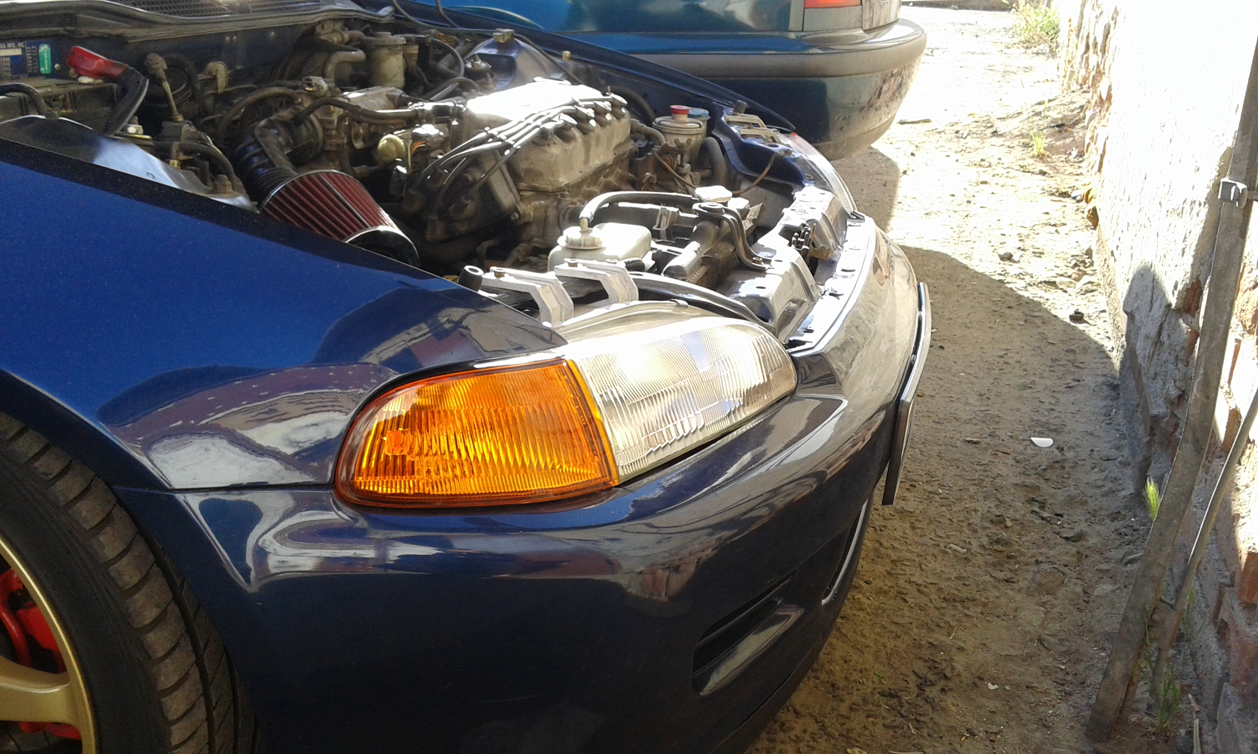

Vyměněny blinkry za JDM Úsměv

TAK JESTĚ ORANŽOVÉ DOZÁDU HaHaaa
