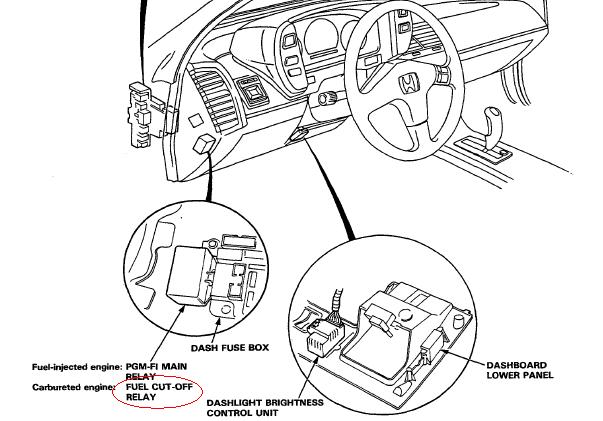

PříspěvekZaslal: 21.5.2008 , 17:26   Citovat
A kde to rele vlastne je? Ja jsem mu ho slibil a ted nevim kde hledat, když mam civica ve sklepe v regalech. Se stydím
PříspěvekZaslal: 21.5.2008 , 17:31   Citovat
Ve kterým regálu ho hledat ti neporadím Velmi šťastný
Ale v autě by to relé mělo být pod plaubovkou mezi volantem a dveřmi řidiče (nad pákou otevírání kapoty).
PříspěvekZaslal: 21.5.2008 , 18:44   Citovat
Petr 78 napsal:
Takze nekde okolo pojistek, neni to nahodou primo na tom panýlku kde jsou ty vsechny relatka a pojistky? Jestli ano, tak ho mam. Úsměv
PříspěvekZaslal: 21.5.2008 , 19:02   Citovat
Aqwertzz napsal:
Ne, kousek vedle.

a nemáte někdo na P3G?? Poslední dobou zůstávám stát čím dál častěji a taky jsme to už 2x zkoušeli pospravovat Smutný
fuel cut-off relay.JPG, 50.04 kB
