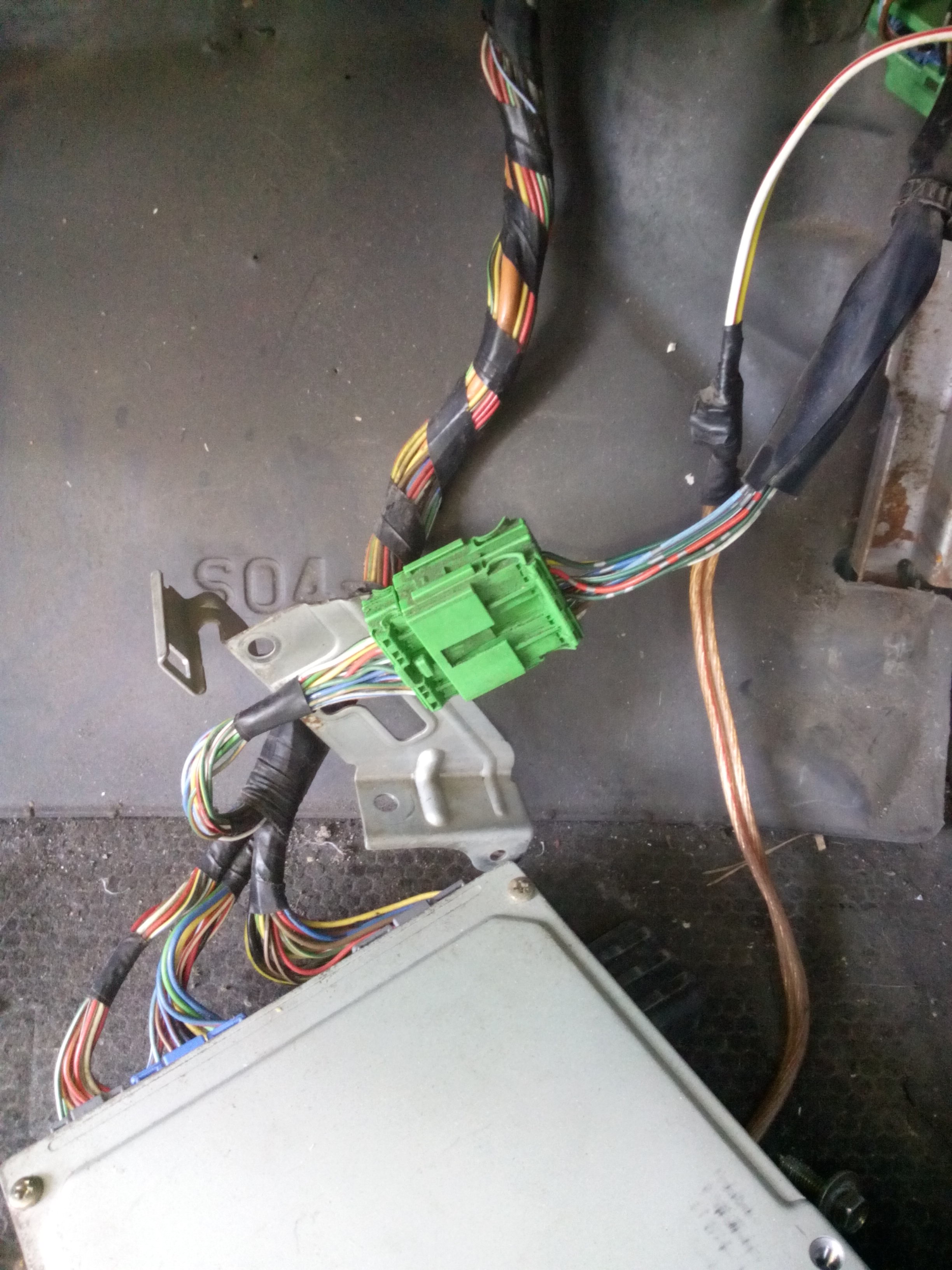

No dobre, ale ja vymenil motorovou elektriku i s ecu. Takze vsechny 3 konektory co vedli do ecu jsou ty co k te ecu primo patri. Neby ty myslis ten zeleny konektor co je u ecu? Z motoroveho prostoru sel do kabiny svazek se 4mi konektory. 3 sli do jednotky a jeden zeleny navic. Z interierove kabelaze mi zustal taky zeleny konektor ktery predtim vedl taky k te motorove. A konektory pasovaly.
Ale nemuzu nikde najit pinout tady toho zeleneho konektoru.ani v manualu jsem to nevykoukal. Maximalne se muzu podivat jestli jsou shodne barvy kabelu v tech zelenych konektorech z d15 a z puvodni d14
Příspěvky: 53 H+ body: 0 1998 Civic
Stanyczek je teď offline  Stanyczek
PříspěvekZaslal: 23.2.2015 , 6:28   Citovat
Tohle je ten konektor
