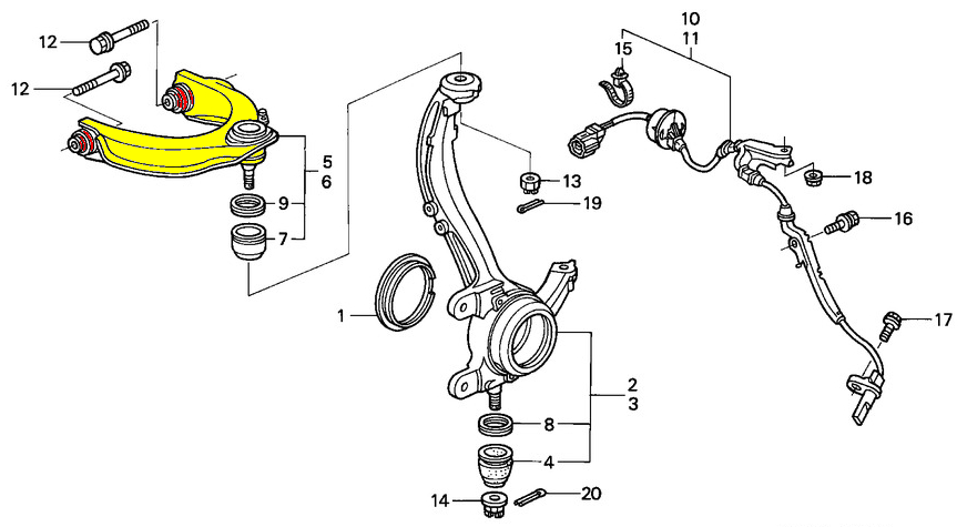

Mám Accorda 7g a když zatočím, ozve se nepříjemné vrznutí, má s tím někdo zkušenost, co by to mohlo být ?

Zeptám se hloupě, ale tohle téma tudy Vše o Accord 7G jsi četl?
Já vim, je trochu obsáhlé, ale třeba tohle se tam řešilo několikrát...
Každopádně u mne byl problém v horním ramenu, resp. jeho silentblokách... (viz obr.)
Něco jsem procházel,ale tohle sem nenašel, no možná jsem málo hledal Úsměv
můžež poslat odkaz ?
Silentbloky mě napadly taky,ale spíš by to mělo dělat při zhoupnutí, ale já stojím na místě a při zatočení vrzne...

PříspěvekZaslal: 8.3.2015 , 19:59   Citovat
Mě u Preludy vrzal spodní čep, při pootočení volantem na místě, ale i při jízdě při propružení...

Ahoj mě to samé dělaly spodní čepy(acco 7G) a navíc to začalo z hodiny na hodinu, u shuttla jsem to odkládal až jsem spadl do příkopu kvůli vypadlému čepu.

Mě tedy často vrzal čep řízení. Starý byl už moc poptřebovaný a vyschlý a po výměně mi to dělal i nový. Byl moc těsný a po cca 1000 km začal nechutně vrzat dokud se dostatečně neopotřeboval.

Tak jsem vyměnil spodní čep, ale vrže to dál, takže možná horní čep, nebo tyčka řízení...... Úsměv
