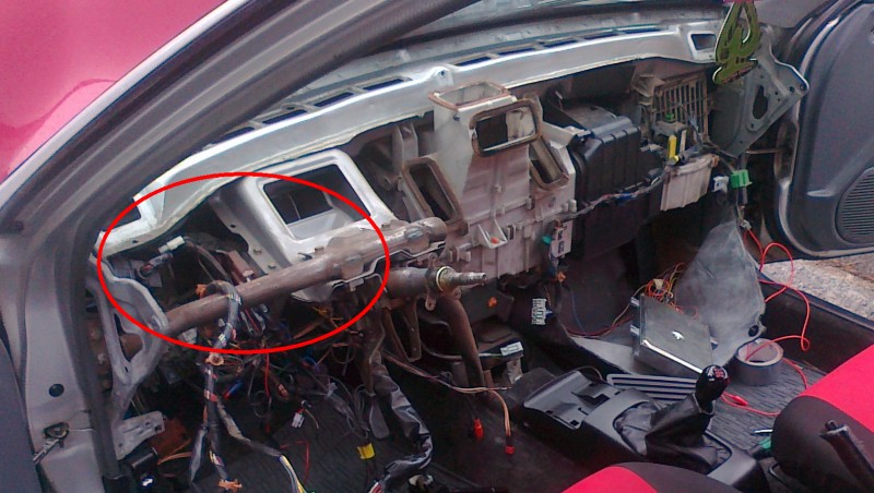

Ještě mě napadla kostra za budíkama, takovej dráteček nenápadnej přímo za budíkama, tuším přišroubovanej M6kou k takovýmu tomu kovovýmu trubkovýmu čemusi nebo dozadu za to trubkoví, to už si přesně nepamatuju.. hledej v prostoru označeném červeně, najdeš, očisti, dotáhni, přišroubuj, uvidíš..
Jinak bych šel podle elektrického schématu po kostrách, tyhle problémy jen těžko může způsobovat něco jinýho. Máš-li k dispozici multimetr/prozvánědlo, pípni si mínus pravého konektoru budíku (pin 5, viz obrázek) vůči kostrám (např. mínus od zapalovače - boční kontakty, popř. obecně kovové nelakované věci kastle).
