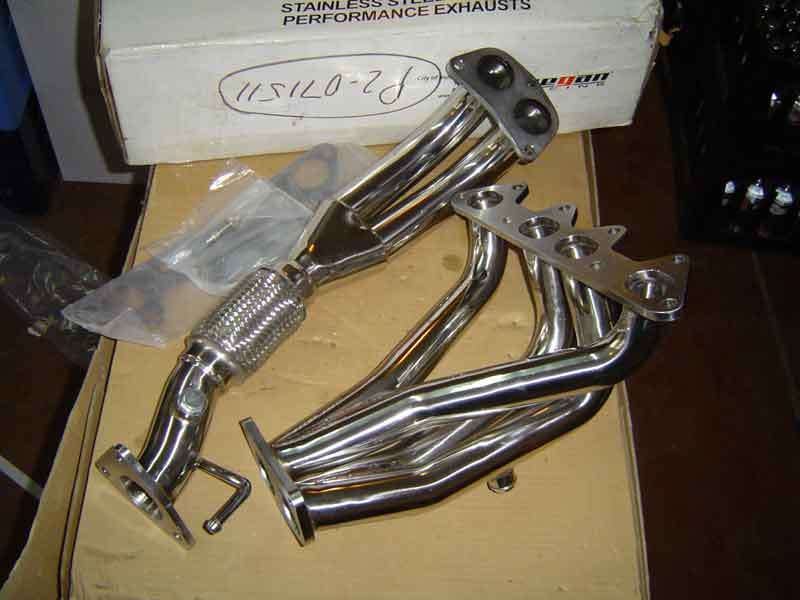

Zdravím všechny a žádám o radu!
Budou mi pasovat leštěné svody z Honda Accord 2.3 SOHC 98-02 na motor 2.2 16v F22B5?
Děkuji!

Priruba na hlavu by sedet mohla, ale nebude sedet downpipe. Myslim, nejsem si teda na 100% jist ale myslim, ze tam mas jinej typ. Nemas tam vlnovec ale takovej ten tesnici kloub, nebo jak to nazvat. Shodou okolnosti jedny mam a pochazi prave z F22ky. Planoval jsem je dat na A6G ale prodal jsem ho sopťa sopťa

Svody pro model 98-02 se pouzit daji, vlnovec nicemu nevadi, ale nesedi priruba ke katu.
Svody co nabizi krtekm maji 2 nevyhody:
1) Extremne vystupuji pod motorem a proto se s nima vsude skrta (viz zplacateni na downpipe)
2) Nesedi na origo vyfuk (a to tak ze hodne) a navic se kvuli jejich tvaru neda pouzit ochranna lyzina pod motorem, takze jakakoliv rana jde do svodu a tim padem i do motoru.
Uz jsem ti to psal 3x a budu se opakovat - pokud mas v poradku origo svody, nech origo svody. Udelas to nejlepsi pro vykon co muzes.
