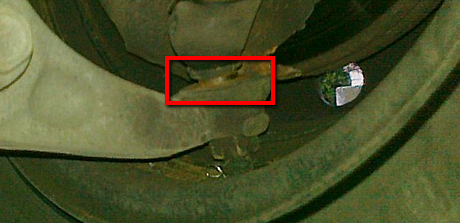

PříspěvekZaslal: 8.3.2015 , 22:43   Citovat
díky za obrázek ... předpokládám že jde o tuto část ?

PříspěvekZaslal: 8.3.2015 , 23:14   Citovat
Jo jo - tady na obrázku vidíš, jak se natahuje gumová prachovka toho čepu, protože čep jako takový už je v řiti..

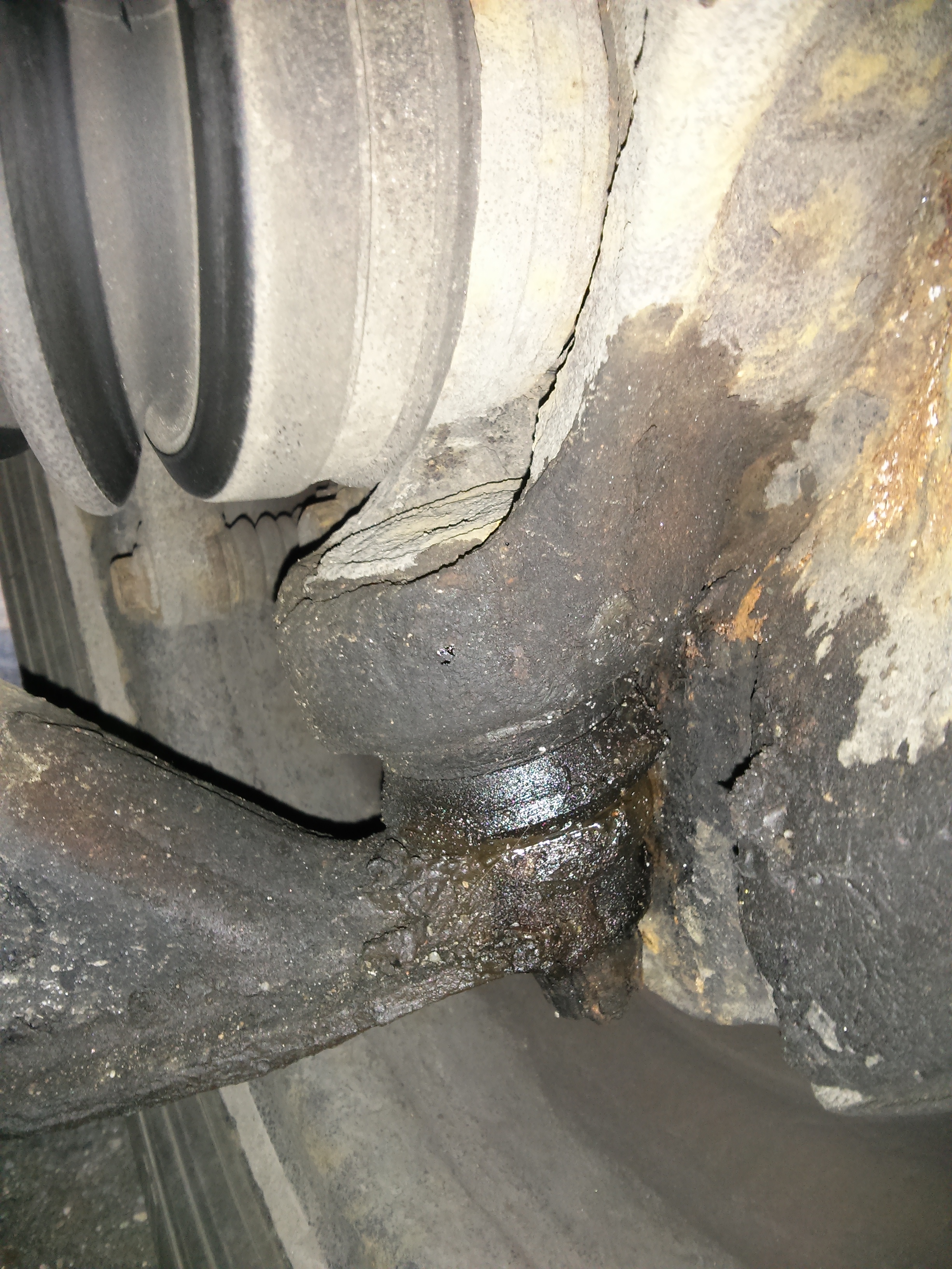

PříspěvekZaslal: 9.3.2015 , 8:59   Citovat
Tak cep to dle meho neni. Ten olej je tam od servisu Úsměv

PříspěvekZaslal: 9.3.2015 , 10:34   Citovat
No i tak bych ho vyzkoušel pajcrem, jestli nemá vůli.. vezmeš páčidlo/montpáku/tyčku od heveru nebo něco podobného (tvrdá nepružná tyč), zapřeš o rameno a o těhlici a čep nesmí cvakat nebo vykazovat vůli.
Čepy jsou na každé straně tři; budeš-li se nudit, otestuj takto všechny tři.
Taky by mohlo mít vypovídací schopnost zalomcování s kolem při zdvižené příslušné straně auta na heveru - při lomcování kolem se z čepů nesmí ozývat cvakání nebo mlácení.

PříspěvekZaslal: 9.3.2015 , 13:45   Citovat
Jak píše Bobr, musíš to vyzkoušet montpákou, jinak to nepoznáš. Další možnost je silentblok nebo horní uložení tlumiče. Také bych zkusil zatahat za tlumič do boku, jestli nemá vůli. Každopádně máš prasklou manžetu kloubu poloosy, tak bych jí být tebou hned vyměnil, než se do ní dostane ten bodel ze silnic, který je teď všude.

PříspěvekZaslal: 9.3.2015 , 15:27   Citovat
ten vypada ze uz neco pamatuje, tohle bych snad vymenil uz jenom z prevence

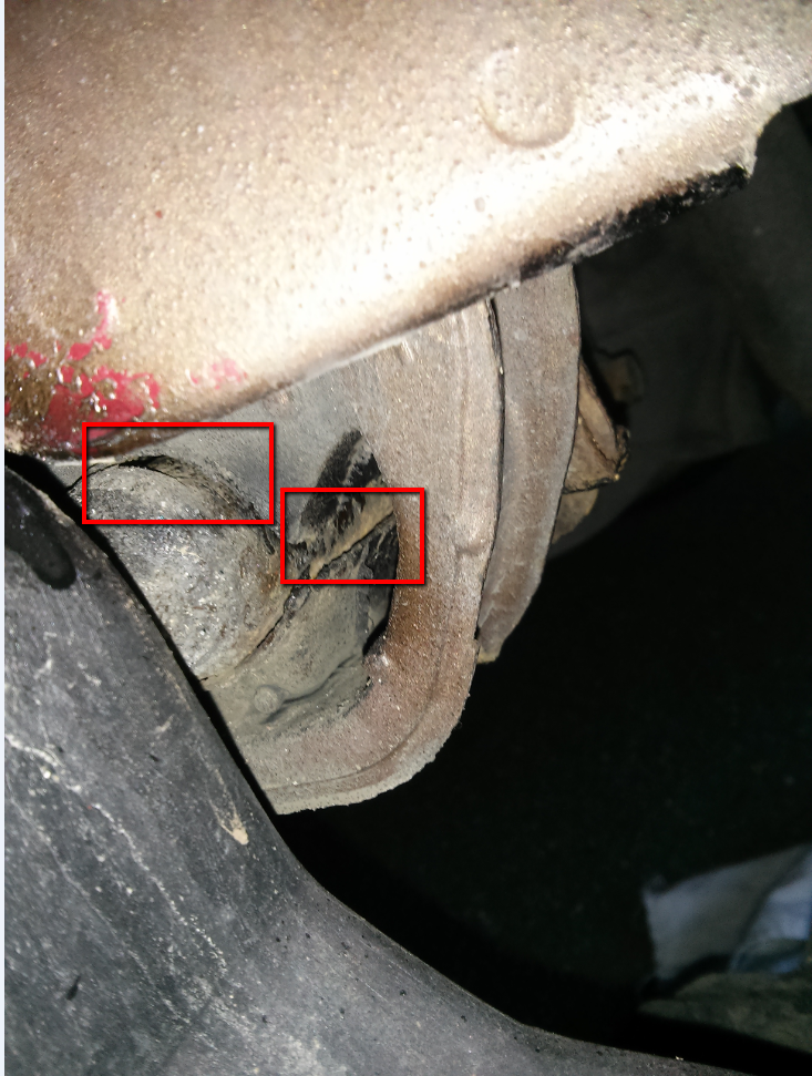

PříspěvekZaslal: 9.3.2015 , 17:37   Citovat
měl jsem to v serivese a rikal ze zatim ok... vypadá jetě jak je to promazané a zaliskané od bahna...
ale asi už vím čím to je... jak je zavěšenej motor... jsem lajk tk nevím... je to u pravého kola dole takové rameno od motoru a je vložené do gumy a ta je ruplá viz foto.
Jak se to jmenuje ? a jak moc těžké je to vyměnit ?

PříspěvekZaslal: 9.3.2015 , 18:12   Citovat
Silentblok motoru, tenhle je podle všeho tzv. akcelerační silentblok. Výměna spočívá v odšroubování dvou malých šroubů a jednoho velkého, sundání starého silentbloku, nasazení nového a přišroubování.. celkem tam není co zkazit.

PříspěvekZaslal: 9.3.2015 , 18:24   Citovat
supr. díky. a myslíte že by to mohlo být ono ? dneska jsem po prací se vším lomcoval a nic se nezdálo že by mělo vůli. Nevím co jiného by to mohlo být.

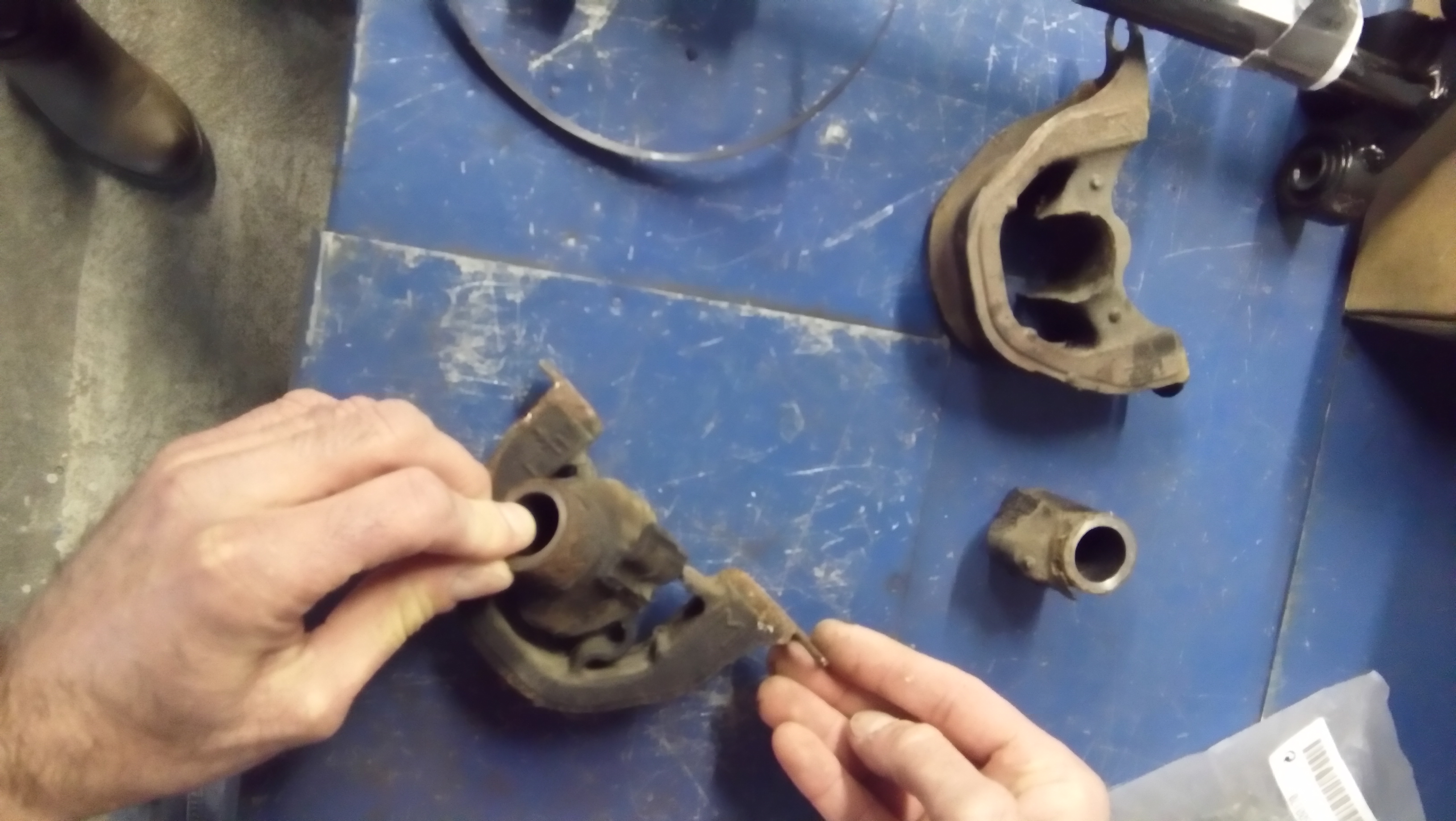

popřípadě který z těchto to prosím je ? :/
Příspěvky: 106 H+ body: 0

PříspěvekZaslal: 13.3.2015 , 22:33   Citovat
Cau. Tak vyreseno. 2 zaveseni motoru KO. Manzeta vymenea a pak cosi na stabilizatoru. Nejake cepy asi. Jsem to dal do servisu. A uz je to OK Úsměv) diky vsem za tady a pomoc!
