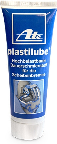

vazelína od ATE, pokud nebudeš vyndavat pístky stačí ti jedna ta malá číslo ti hledat nebudu je to tady napsaný hodněkrát, v krámu se doptáš Mrk

PříspěvekZaslal: 10.3.2015 , 11:19   Citovat
posero napsal:
Ate Plastilube fur Bremsen 75ml
