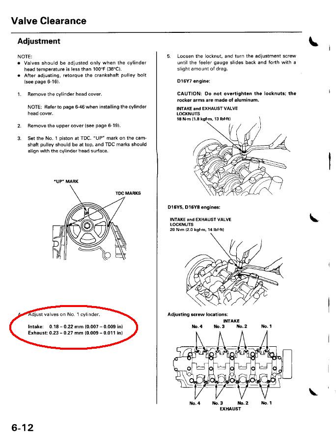

Ahoj vsichni mam dotaz jaka ma byt vule na ventilech na d16y7 77kw koukal jsem do manualu ale nevyznam se v tom a zejtra rano to potrebuju udelat takze dnes zjistit dekuji moc!!!

nemáš štítek zespoda na kapotě? hledej něco Intake 0,13-0,18 a exhaust 0,17-0,25 , manuál nemám a stahovat se mi nece

saci 0,20 vyfuk 0,25, ale co mechanik to nazor. Prejmenuj topic, nebo ti to udelam sam.
je to tam...
