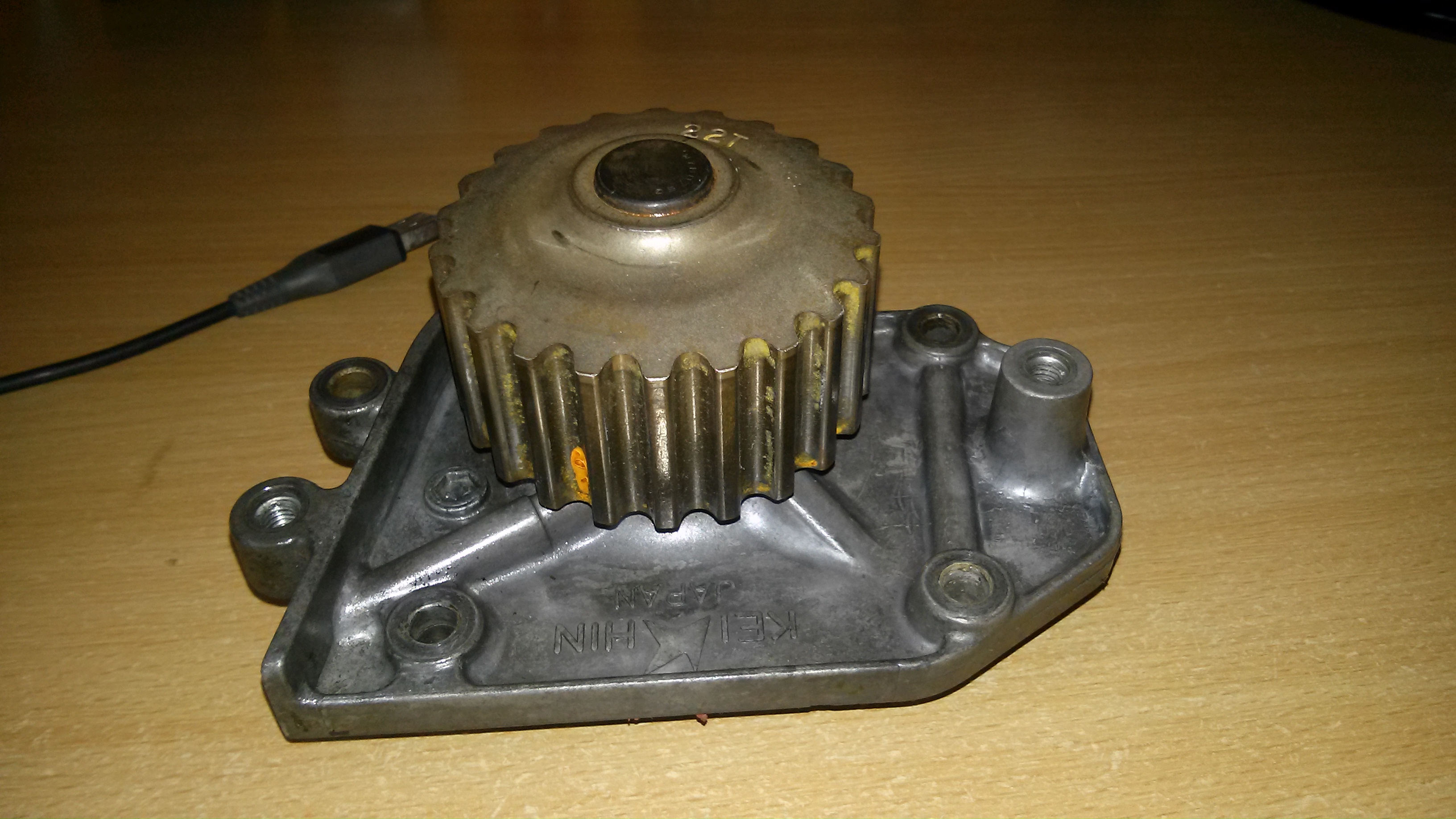

čau,mám problém sehnat na tento motor vodní pumpu,nikde nemají tu co jsem vytáhl,liší se počtem zubů i tvarem.
měl někdo stejný problém?proč mi tam nesedí??? mají to oni špatně v katalogu nebo mám nějaky prototyp? Úsměv
kde sehnat?? opovažte mi tu napsat hondu Úsměv

foto, kdyby to k čemu bylo
20150327_153024.jpg, 1.58 MB
20150327_153037.jpg, 1.44 MB
20150327_153051.jpg, 1.45 MB

Musíš objednávat podle OEM kódu (19200-P30-003) a ne podle katalogu.
Třeba tady: odkaz
Edit: nebo tady něco kvalitnějšího: odkaz

diky, ale ani jedna podle obrazku nesedi
a od kud jsi vzal ten kod?
Příspěvky: 588 H+ body: 2 1991 Civic VT
PříspěvekZaslal: 27.3.2015 , 21:47   Citovat
z EPC
Ale podle roku výroby a motorizace.
Podle VIN bych ten kód dokázal zjistit na jistotu.
Jestli chceš, tak mi hoď VIN do SZ.

Ve vodnich pumpach ED9 a EE8...D serie a B serie je dobry zmatek po autodilech.
Na auto cardo napr nemaji vubec na EE8-9..mozna je stejna z B16A2.
Ale jako vzdy mne zachranily tyto stranky.
odkaz
Tady jsem nasel kod a objednal si pumpu Valeo.

diky všem,za pomocí dvou mistnich členů jsem objednal totok: tudy odkaz
snad bude sedět Úsměv
